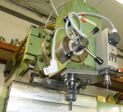

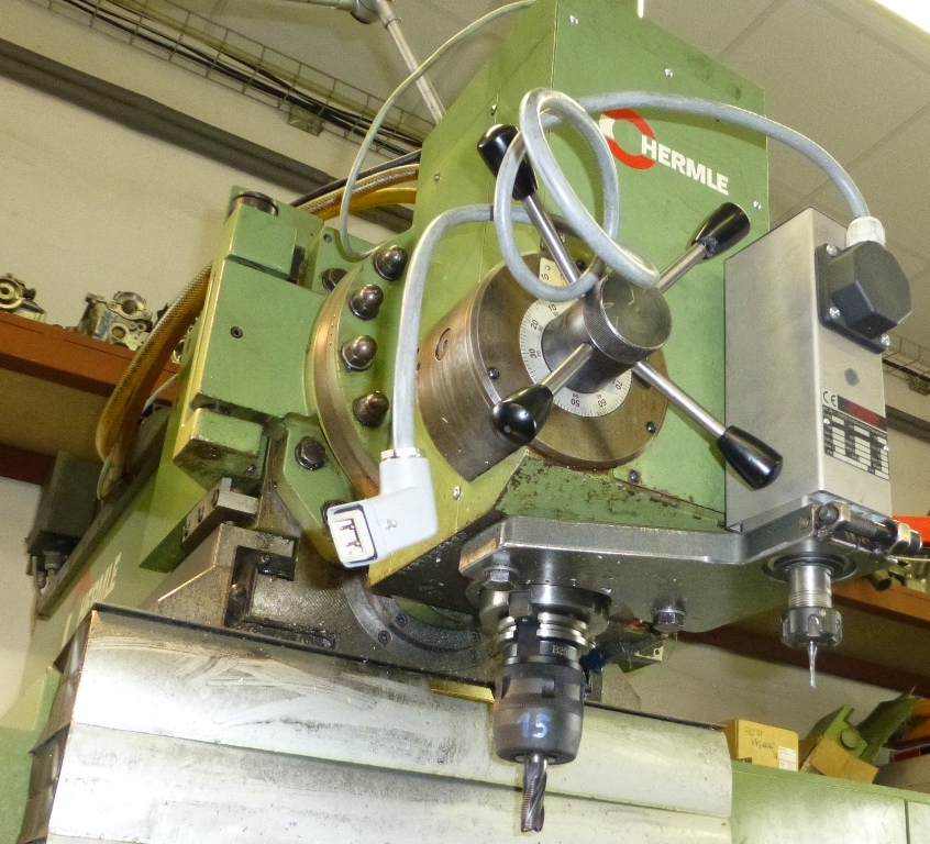

původní vřeteno 20-4000ot/min 12 kW, Tecnomotor 0,75kW max 24000 ot. min,
prosté, jednoduché, funkční
Tecnomotor je napsán v tabulce nástrojů jako nástoj se svou délkou v Z, X a Y se pořeší posunem souřadnic
pod těma navařenejma matkama v držáku je ulomenej závitník

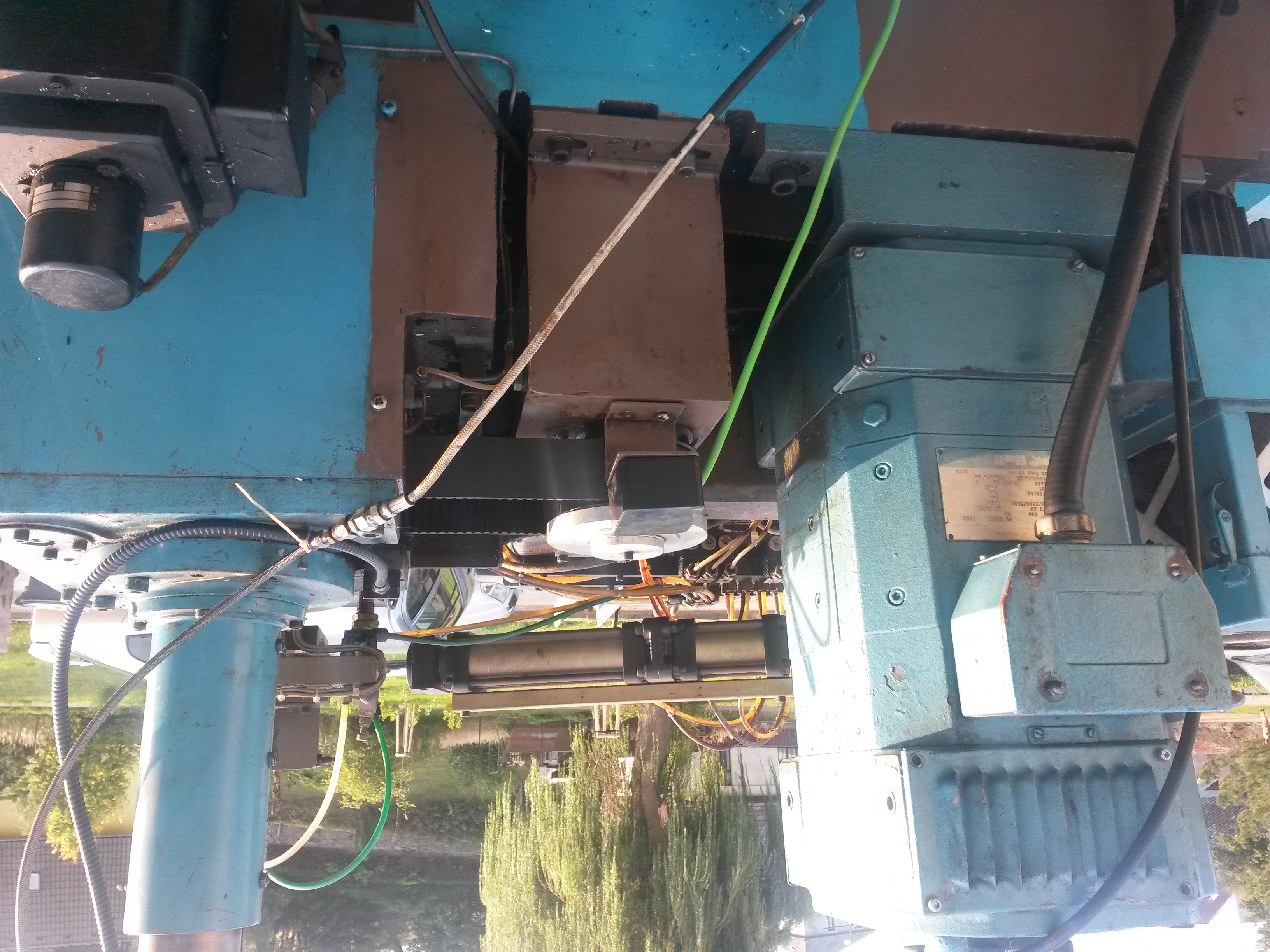

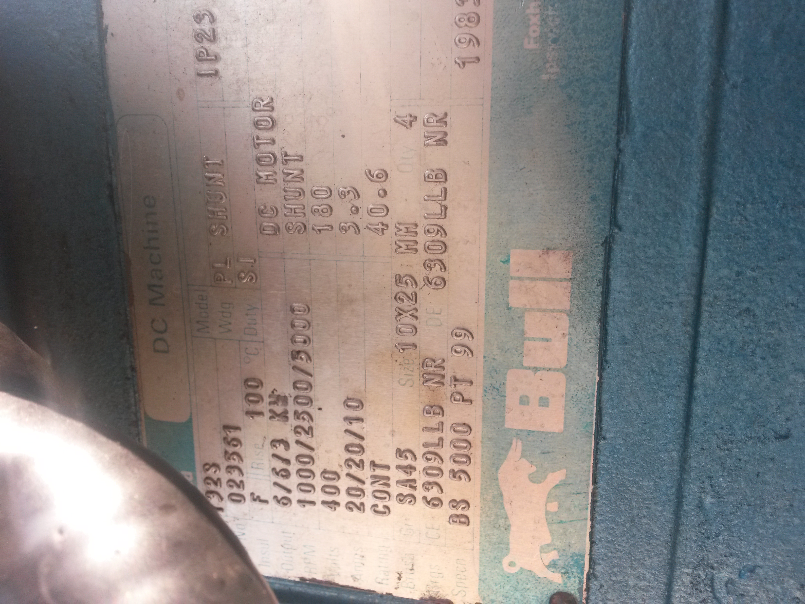

tak ten motor má trochu víc než 7kw☺
to asi 25A jistič neudrží.
štítek motoru motor s předlohou vřeteno

Uniká mi něco když tam píšou že ten motor má 6, 6 a 3Kw, podle otáček? Jinak je to pěkný DC mazlík.

Chtěl jsem se zeptat na totéž

nejsem motorar
vysvetloval bych si to jako charakteristiku vykonu motoru v zavislosti na otackach ve trech bodech
muzes si vynest graf s lomenou carou

No právě, takže ten motor nemá hodně přes 7kW. Nebo to chápu špatně?

Aha tak v tom případě by to nebylo tak zlé.
A co ty ampery? 20/20/10 A To se asi potom taky nesčítá.

Ty ampéry jsou vztažené k tomu výkonu
6Kw, 20A, 1000RPM
6Kw, 20A, 2500RPM
3Kw, 10A, 5000RPM
Myslím že Ras tu prodával vřetenový motor co točí 6000RPM, to by jsi si pomohl pokud to dají ložiska.
6Kw, 20A, 1000RPM
6Kw, 20A, 2500RPM
3Kw, 10A, 5000RPM

No nevím. Když je to tam tak divně napsané jako 3 diskrétní hodnoty, tak by to taky mohlo znamenat, že ten motor má variantně zapojitelná vinutí.
Takže v prvním režimu na plný ceres točí 1000 RPM s největším krouťákem, ve druhém zapojení 2500 RPM s menším a ve třetím je rychloběžný s malým krouťákem.
Prohlídka (a fotka svorkovnice) motoru napoví.
