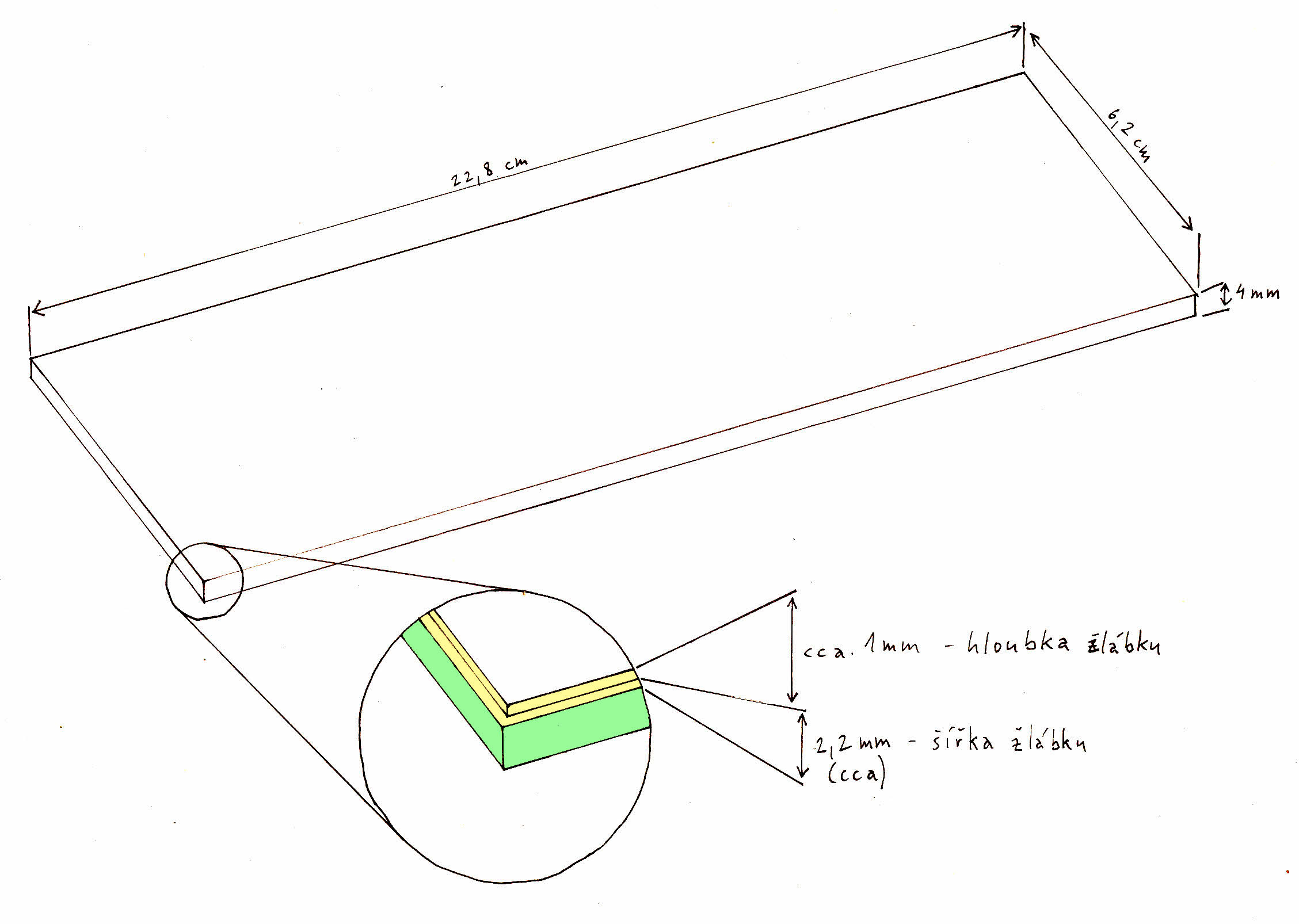

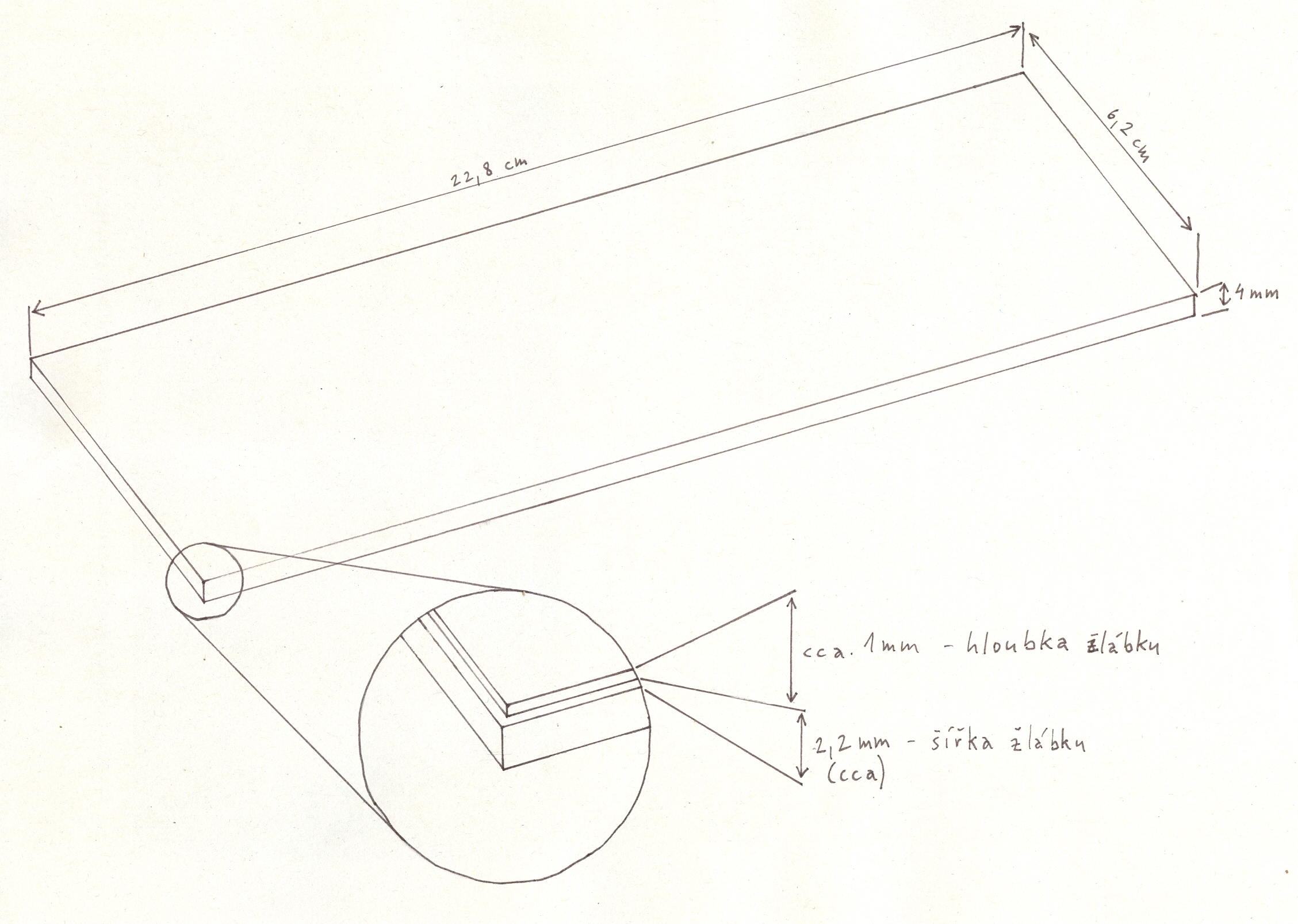

Šlo by to, kdybych ti poslal všechno i s plexi o správné tloušťce? Taky mě zajímá, zda by šlo udělat ten žlábek na okrajích přesně jak ho má původní kryt. Zajímá mě, zda se to dá udělat tak, aby ten žlábek byl průhledný jako zbytek plexi. Ale na druhé straně ty stopy po frézování by asi mělo být možné vyleštit...Pepa z depa píše:.. aha, vypadalo to malé.. proto jsem navrhl ten obal CD, sorry za urážku tvých kutilských schopností

čau, můžu ti to jen vyfrézovat, neleštím - dělám většinou světelné LED cedulky a tam jsou matné kraje lepší, líp to září. Leštění by jsi musel sám, myslel jsem jen vyříznout obdélníček s kulatýma rohama, třeba R1,5 a do starého dílu vyfrézovat přesně ten stejný obdélníček a plus třeba 0,1mm na lepidlo a nashle, s tím zapouštěním nevim

Moje chyba, psal jsem, jak jsem přemýšlel - leštit samozřejmě budu sám. Pokud se ty kulatý růžky vejdou pod hliníkovou obrubu a nebude je zepředu vidět, to bude výborně. A ten žlábek lze udělat taky podle originálu?

Jde mi jen o to, aby nebylo vidět stopy po frézování, když se na to nasadí ta hliníková obruba. Tady náčrt.Pepa z depa píše:.. no možná na tom lseru by to mělo i lesklý kraje, ty menší má hodně lidí doma, třeba tady marrys .. načrtni si to s rozměrama na papír, ať vím jak to myslíš udělat, jestli zvolíš frézování ...

Čau, bude to hladké, ale ne průhledné, tam kde je to zeleně, to bude po frézování obvodu a to žluté po té drážce, nikde jinde (za předpokladu, že to bude z 4mm plexi, které nemám, mám jen 5mm), na plexi je většinou ochranná fólie, ali i tak ty plastové špony to nedoškrabou, pak se to dá "zesklovatět" hořákem, ale neumím to, vždycky spálím hranu, nebo to nepatrně změní geometrický tvar teplem, taky se to leští brusnou pastou a filcákem, ale zase je tam kout, do kterého se kotoučem nedostaneš .. tak já jsem schopen to vyfrézovat, ale leštit to bohužel (zatím) neumím ..

Ahoj, to bude výborně, tak jak to popisuješ. Doleštím si to sám, a možná, že ani nebude třeba. 4mm plexi jsem nesehnal, objednal jsem polystyren, už je na cestě. Ten původní kryt vypadá být taky polystyren. Až to dorazí, tak se ti ozvu.
