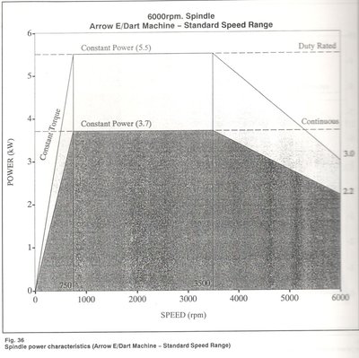

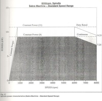

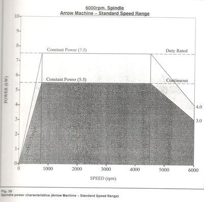

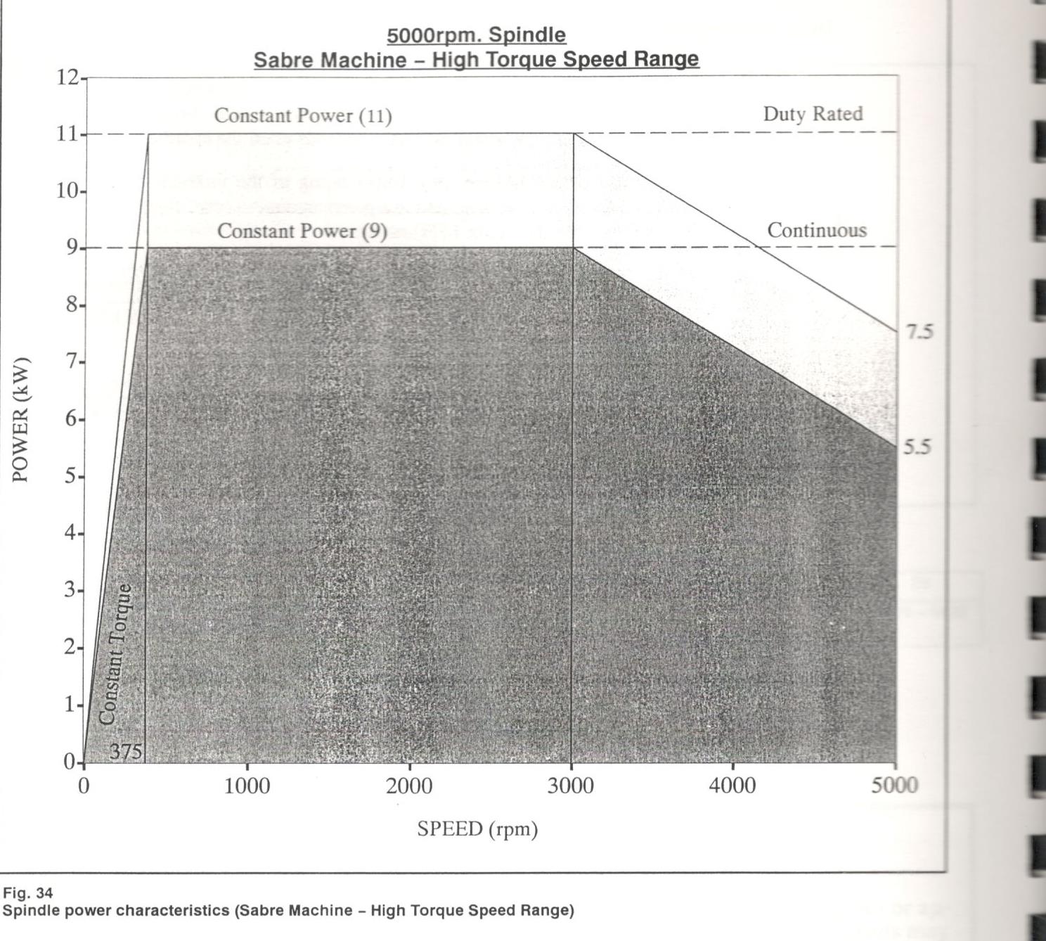

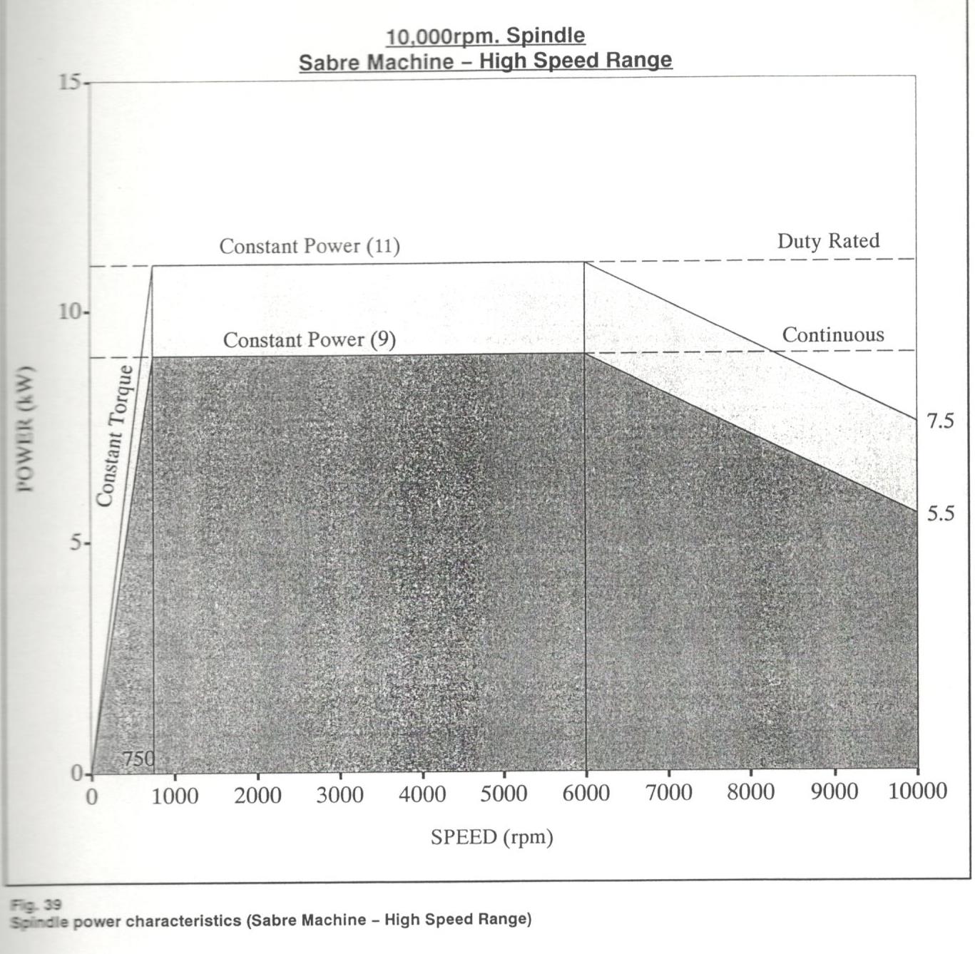

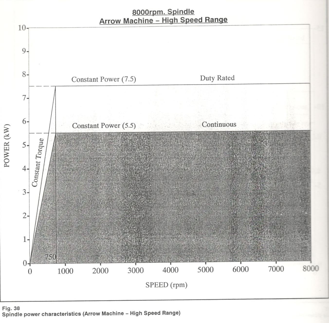

Pravda je taká, že sa mi podarilo vyhrabať dokumentáciu tej moje potvory (Arrow500) a tam sú nejaké varianty pohonu popísané.
Nie som si istý, či je tam preklep, alebo skutočne z toho motoru dostali konštantný výkon v určitom rozmedzí otáčok. To by znamenalo nárast krútiaceho momentu až do úrovní okolo 70Nm (5,5kW pri 750ot.) až 140Nm (11kW pri 750ot.)
Možno je to preklep a možno marketingový "omyl".

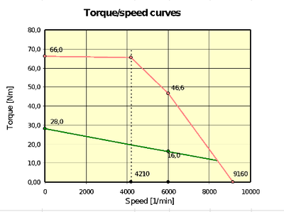

Mám ponuku na motor do 6000ot. trvale a možnosťou pretočenia na 9000ot. Krútiaci moment nominálny 16Nm, max. 66Nm.
a pre porovnanie aj motor z RaS-ovho Brotheru: konštantný moment cca 13Nm pri otáčkach 0-3000/min. a navrhovaný motor:

Ponuku mám tiež od brňákov. 70Nm som vypočítal. 5,5kW pri 750ot/min.
Ja si myslím, že tie grafy sú zle označené a má tam byť konštantný moment v rozmedzí otáčok 750-6000 (napr.) a nie konštantný výkon.
Len sa v tom chcem uistiť, aby som zbytočne nekupoval motor s vysokým krúťakom, ktorý reálne v živote nevyužijem.

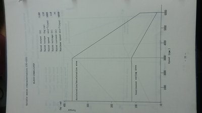

Pôvodný motor je už preč aj s pôvodným meničom.
Menič bol špeciál s napájaním cez DC a motor bol na 230V s prúdom cez 50A.
Kúpil som klasický FM s patričným prúdom, ale rozchodiť sa to nedalo, ten motor bol asi navinutý dosť na krátko a menič skrátka padal do poruchy.
Preto teraz mám 7,5kW indukčný motor + nový menič od Delty. Ale moc úspešný nie som. Možno to chce len jednu správnu sobotu a poddá sa to.
Zatiaľ fungujem s ručnou výmenou a max. otáčkami cca 7500.
Pre vysvetlenie: potrebujem vyriešiť SpindleOrient a prípadne zdvihnúť otáčky.
