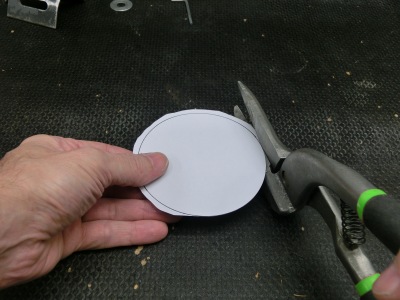

soustružník píše:Často se odstřihuje pásek nebo vystřihuje nějaké kolečko a pod. A právě proto jsou běžnější pravé, protože pokud s nimi stříhá pravák a drží plech levou rukou, má nůžky nad plechem a odstřihovaný pásek mu uhýbá nahoru.
Asi takhle - když jsem si v osmdesátých létech kupoval první nůžky na plech, dostal jsem přibližně tyhle:
Obrázek
Nikdo se neptal, jaké chci, jiné neměli.
No a při obstřihování kolečka jsem se mohl zjevit (kolečko v levé, nůžky v pravé ruce).
Kdybych měl opačné, narazil bych na nějaký problém? Odstřižek by šel prostě dolů a viděl bych "operační pole". Nebo ne?
Stříhám jen občas, takže triky klempířů neznám a moc si to neumím přestavit. A nikdy jsem neměl v ruce jiné nůžky na plech než s břity tak jako na obrázku výše (možná jen shodou okolností).
A vždycky jsem dělal práce typu obstřihnout kolečko, takže u toho vždycky sakruju.

Pořád se nějak nedostáváme k podstatě mého původního dotazu: Mám si jako pravák na obstřihování kolečka z plechu koupit nůžky opačné (než ty které jsem tu ukázal na obrázcích), nebo mi něco uniká?

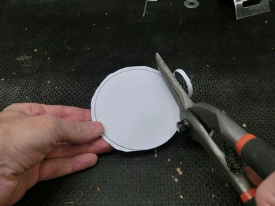

Zeptal jsem se na něco, co vám přijde triviální - to jsem si dovolil hodně, chápu.
Ale možná se jenom ptám blbě. Zkusím to ještě jednou:
Je správně A) nebo B) ?
A)
B)

Tohle je příliš snadný ,praxe bejvá podstatně složitější.Kde vidíš líp na čáru ?

U takhle malého kolečka a s takto vyhnutými nůžkami už těžko soudit, co půjde lépe. Bráno klasicky ja správně A.

soustružník píše: Bráno klasicky ja správně A. ..
No a proč je správně A)? Mně to připadá strašně nešikovné a jsem schopen křížit ruce, abych na to viděl.

Zkus v tabuli 0,8 plechu (ne papíru nebo co to na fotkách je) vnitřní rádius s oběma např. po směru hodinových ručiček - to myslím, že rozdíl znát bude :wink:
Nemusíš ničit zrovna celou tabuli, může to být i malý zbytek plechu, ale upni si ho, aby sis nemohl pomáhat jeho otáčením.
A propos. Nejsou tyhle nůžky vhodné spíš na přímé stříhání?

Francotirador píše: Zkus v tabuli 0,8 plechu (ne papíru nebo co to na fotkách je) vnitřní rádius s oběma např. po směru hodinových ručiček - to myslím, že rozdíl znát bude :wink:
Jenomže já se neptám na vnitřní rádius. Pro mě za mě si představte místo kolečka čtvereček. Prostě výsledek v levé ruce a proužek odpadu vpravo. Proč A) ?
Co se týče zkoušení, nůžky na plech B) ještě nemám a nikdy jsem je neměl v ruce (fotka je pochopitelně podvrh).
Školní dílny všech škol, moje dílna, dílna v práci - všude jsem potkával jen nůžky na plech typu A). Že se běžně prodávají i opačné, jsem zjistil teprve nedávno.
Naopak, všechny ostatní nůžky jsem vždycky potkával typu B) a donedávna jsem netušil, že se dají sehnat i opačné. Tuhle disproporci jsem si chtěl vyjasnit.
Vnitřní radius v plechu 0,8 bych řezal lupenkovou pilkou. Klempířina není můj obor :)

Riešiš pi..... Skús nejakú reálnu robotu. Toto sa to dá spraviť obidvomi druhmi nožní. Ale nejaké v vystrihnutie rohu je zložitejšie, ak máš podložený nejaký rámik alebo konštrukciu. Vtedy to pochopíš, prečo treba dva druhy.

Líbí se mi ,že sis dal práci a nafotil to, to znamená že to opravdu chceš vědět.Obojí lze , ale drtivá většina použije za B , většinou stříháš z pohledové strany tudíž ostrý okraj po střihu bude směřovat dolů za druhý vidíš lépe na střih. Pokud si ovšem pravák , levák by stříhal z druhé strany pravákama :) V praxi je každýmu jedno jak si to stříhal důležitý je výsledek a abys ho pak bez zaváhání zopakoval. Tož abych nekazil tu legraci.

No tak sláva, pořídím si B). Sice mi pořád není jasné, proč jsem se zatím setkával jen s nůžkama typu A), když "drtivá většina použije B", ale budu doufat, že to je nějaký netechnický důvod, takže mi to může zustat utajeno.
