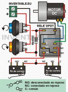

něco jsem ti našel
Obrázek

Sorry, v práci nemám nic na kreslení schemat. Stačí to takhle. Koncáky jsou kreslené ve stavu kdy je motor mezi. Po sepnutí pojede na horní koncák, kde se zastaví. Po přepnutí přepínače směru dojede na dolní koncák. Na tohle fakt Arduino potřeba není.

Další návrh....

S1 má být bistabilní relé ?

gnat píše:S1 má být bistabilní relé ?
Není- je to normální relé . A u ovládacího tlačítka jsem zapomněl změnit označení a místo tlačítka může dát klasickej dvoupolohovej spínač. Jen jsem neměl honem vhodnej symbol.

Dobrý, tak Kilovolt to vymyslel ještě jednodušeji bez diod. Místo toho relátka se dá dát přepínač. A pokud se to má ovládat tak, že to dojede na koncák po stisku tlačítka samo a po dalším na druhý konec, tak se tam dá bistabilní relé.

Záleží na prostorovém rozmístění ovládání a motoru. To zapojení s relátky od Kilovolta vyžaduje 4 propojovací vodiče, s diodami jen 2.
Ve tvém zapojení tam nemusí být jako koncáky ani přepínače, stačí jen rozpínací kontakty přemostěné diodou :wink:
