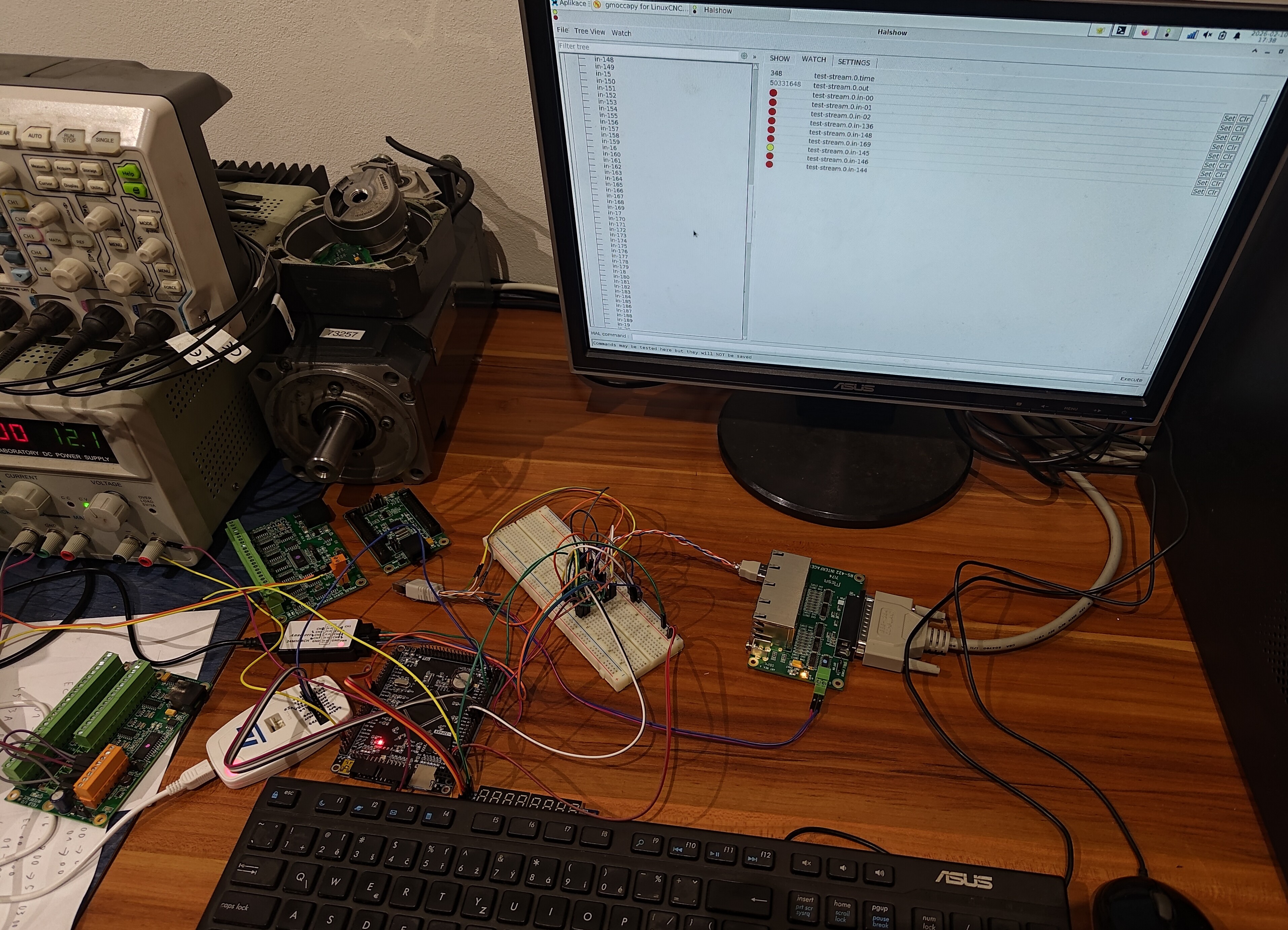

5. 2. 2026, 6:16
Díky za tohle vlákno, hodně pomohlo.
Už u toho pár dní sedím, kouří se mi z hlavy ale podařilo se mi rozblikat ledku :lol:
Narazil jsem na nějaké nejasnosti v chování LinuxCNC když poslouchám mou 7i73:
1, moje verze LinuxCNC ( 2.9.8 ) při startu režimu (v discovery po 0xBB) čte nejdříve PTOC parametry, což by mělo být ve výsledku jedno ale je to k zamyšlení a způsobuje to možná následující jevy:
2, u GTOC když čte parametry 0xB0 tak se zasekne, vrátí se a začne číst sadu parametru (řádek) znovu (nedočtené řádky jsem označil červeně). Kromě delšího času čtení to ale asi ničemu nevadí
3, u některých sad parametrů nečte string s popisem a hned skočí do další sady parametru (označeno žlutě). Chybí mi tak Output, Input, ENC, enc a NVBaudRate. Kromě NVBaudRate mi ale v Halshow nic nechybí. Možná to je tím že LinuxCNC již tyto parametry načetl v PTOC (parametry v PTOC mají stejnou ADDRESS OF PARM) a tak si název přenese z PTOC?
Zkoušel jsem různé HW a SW mody, LinuxCNC 2.9.8 na mašině vedle, 2.9.2 na jiné mašině ale nikdy jsem v Halshow NVBaudRate neviděl. Dokonce i 7i84 se projevuje stejně.
Né že bych NVBaudRate u 7i73 postrádal ale ze stránky správné integrace SSERIAL do STM32 musím znát co vše se děje a proč.
Vím že už je to spoustu let zpět, ale nevzpomeneš si jakou jsi používal verzi LinuxCNC?
Pokud se mi vše podaří oživit tak zde hodím zase nějaké své poznatky na které jsem narazil
Parameter_7i73_2.9.8_Meki.pdf
(293.06 KiB) Staženo 76 x

Narazil jsem na pár zapeklitých situací v discovery při servírování adres do LinuxCNC:
- Adresa adresy (to co je nastaveno v 0xBB) nesmí být 0x0000 jinak se discovery nevykoná (to je popsáno i v návodu)
- Adresa už konkrétního parametru PTOC nebo GTOC taky nesmí začínat 0x0000 jinak ji LinuxCNC přeskočí na další adresu adresy (to už v návodu uvedeno není)
- Adresa ADDRESS OF PARM (tam kde se nachází už konkrétní hodnota parametru) nesmí začínat 0xD0xx (formát LSB = 0xxx 0xD0) - tohle mě docela vypeklo, linuxCNC házel error parametru a trvalo mi několik hodin než jsem zjistil že je špatná adresa nikoliv hodnota. V návodu o tom není ani zmínka a tak nevím které hodnoty jsou OK, ale asi bych se držel čísel podle odposlechu 7i73 (tzn. adresy do 0x0Fxx) a zde už adresa 0x0000 být může. Koukám že fupe posílá adresy 0x4000 a výš, tak je tam asi taky bezpečný prostor.
Meki
Příspěvky: 637
Bydliště: Trojanovice
10. 2. 2026, 5:43
Dneska bouchám šampáňo, povedlo se :)
Včera jsem rozdýchal 8x 7segment display s max7219, to už byla celkem brnkačka oproti zmáknutí discovery.
Dnes jsem zjistil jak funguje přenos dat jako stream. Jde to vidět v komponentě lcd.c která je na github (musím říct že ChatGPT v tomto šetří hodiny času, celý kod krásně předžvýkal a naservíroval mi jen to výživné aniž bych musel studovat vše řádek po řádku. LCD mě neláká a tak se mi to nechtělo studovat).
Jde o to že samotný DATA_TYPE = stream data automaticky nezalomí do dalšího přenosu, k tomu slouží HAL komponenta která každou periodu musí servírovat další data v pořadí.
Podařilo se mi napsat vlastní HAL komponentu - která vytvoří piny 0 až 191 a ty rozloží do 8přenosů přes sserial po 24bit. 24bit proto, protože LinuxCNC zmákne max. u32 a první byte mi slouží jako index. Takže např.: 0x01 0x00 0x00 0x00 jsou pin[24] až pin[47], 0x02 0x00 0x00 0x00 jsou pin[48] až pin[71] atd... Pokud bych přidal další komponenty tak se můžu roztáhnout na celou šířku přenosu (u mé verze 96bit = 3x u32) a samozřejmě můžu data natáhnout na víc přenosů, přičemž každý další přidá 72bit dat. Možnosti jsou skoro neomezené, limitující je pouze článek mezi monitorem a sedačkou :lol:
je vidět že už je k dispozici víc DATA_TYPE, v dokumentaci se nezmiňují ani o encoder:
https://github.com/LinuxCNC/linuxcnc/bl ... /sserial.h
#define LBP_ENCODER 0x08
#define LBP_FLOAT 0x10 // New for STMBL
#define LBP_NONVOL_FLOAT 0x11
#define LBP_ENCODER_H 0x18 // For Fanuc Absolute Encoders with separate
#define LBP_ENCODER_L 0x28 // part and full count fields.
Ps. omlouvám se že používám slovo LinuxCNC komunikuje s STM32. (Plete se mi master a slave tak jsem si to takto nesprávně zjednodušil). Jak už zde správně fupe na začátku psal, komunikace mezi LinuxCNC a FPGA je pro vytvoření vlastní sserial karty nepodstatná, STM32 komunikuje s FPGA, do FPGA při mesaflash nahráváme kod .bin nebo .bit a jeho součástí je sserial.vhd který řídí sserial jako master a s kterým sserial karty komunikují.

velká gratulace k úspěchu. ted už to zbývá jen dodělat. :-)
Mám radost, že moje a hlavně uživatele martyxxx "bádáni" má nové nástupce. Při pohledu na tu fotku úplně vidím svůj stůl s klubkem drátu a cítím ten pocit když poprvé zablikala dioda protože sem to chtěl já.
