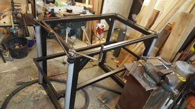

Trochu vsadzam na odsavanie pilín ktoré plánujem k tomu pripojiť, kombinácia transportný ventilátor, cyklón a velký zásobník...hoci predpokladám enormné množstvo pilín...takže by to malo aspoň odviesť piliny ďalej od stroja a spod nôh. Šruby som namazal molybdénovou vazelinou na homokinetické kĺby v aute(vraj má výborné protikorózne vlastnosti a obsahuje uhlík) a ide to hodne ztuha. Takže asi nejaký olejček tam bude treba . Chvílu som zvažoval aj vosk na reťaze lebo na to sa nič nelepí, ale odpor skrutky by bol šialený.

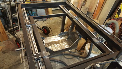

Skôr ešte budem musieť doriešiť nejaké metličky na kolajnice(tie čo sú na zemi) aby odmetali bordel s aby sa to nedostalo do koliesok. Nejakto potom upevniť na konštrukciu. Največši problém bude asi voda čo v nich môže zamrznúť.
S tou rezonanciou je to možné, telo trapézu má predsa len 14mm.A je možné že bude nejaká pozícia kde sa tie vibrácie strenú a sčítajú a rozochveje to celý stroj.

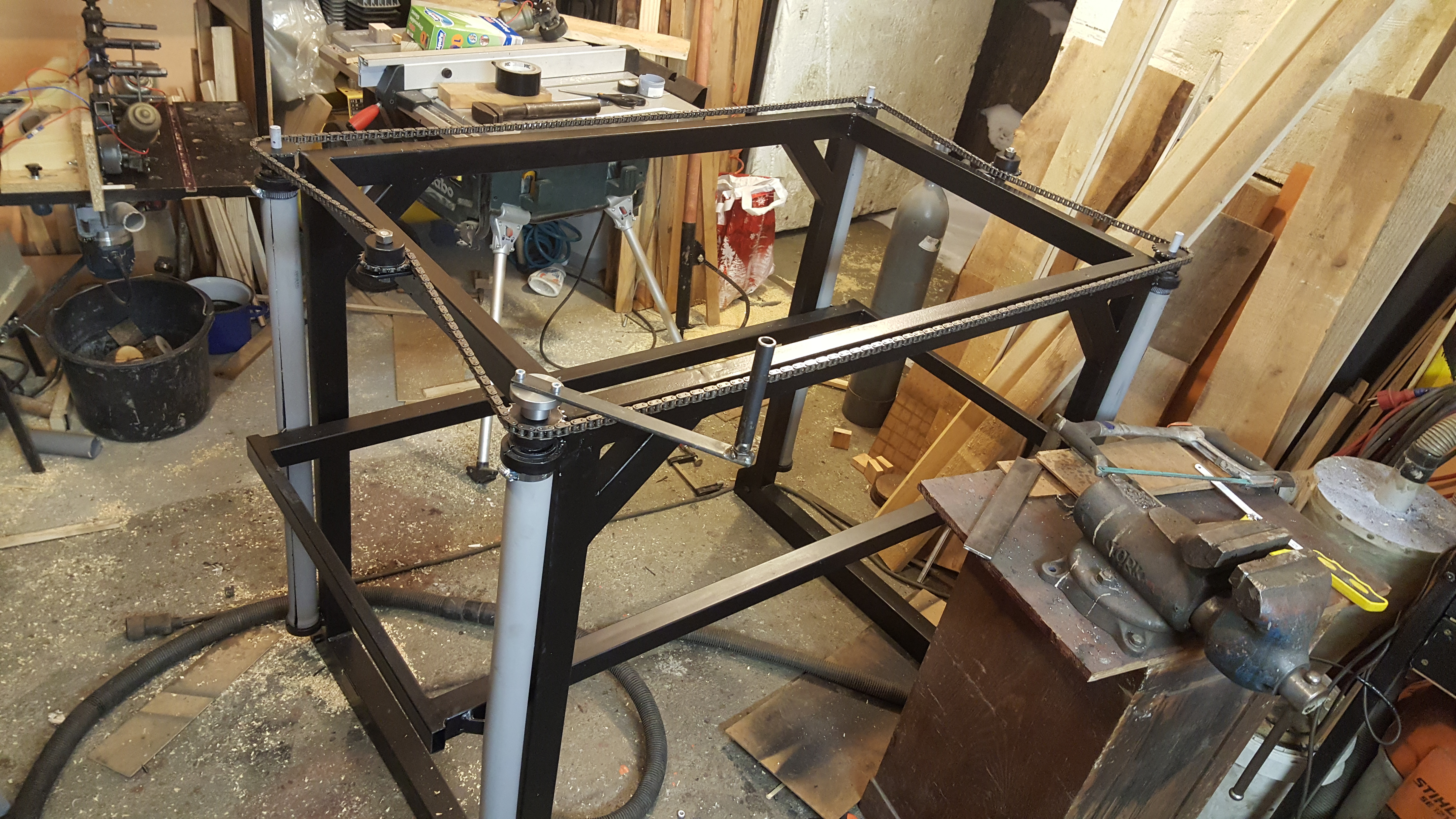

Čakám na reťaz a kolieska aby som mohol synchronizovať trapézy a potom to zetko posuniem a odskúšam tuhosť. Nieje problém k tomu dodatočne dorobiť ešte lineárny posun mám nepodopreté tyče 30mm...ale nechcem to zatial prekombinovávať.

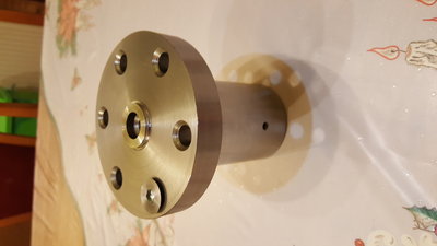

Inak takto vyzerá hlava - príruba na osku motora. Je z jedného kusu(rusáci to zvárajú z dvoch). Spredu je v dire závit na stiahnutie z osky 14x1 (mal byť 14x1.5 ale som urobil chybu vo výkrese) a je pravý závit.
Šruby na uchytenie kotúča sú M12 s poistnými maticami všetko v kategorii 10.6 . Hlavičky šrúb bolo treba stiahnúť o cca 1.5mm v axiálnom smere.
Musím pochvaliť flexibilitu českeho vyrobču pilových kotúčov lebo mi upravili kotúč presne ako som chcel a pomohli vybrať najvhodnejši kotúč.
Čo by som urobil inak:
Teraz by som tam dal radšej lavý závit aby sa k tomu mohlo niečo prišrubovať -napr. Profilová frézovacia hlava na drevo... (teraz ma napadlo že keby so to zmenil na napr.M16x1.5 lavý tak by sa to dalo opraviť) naviac by som na drieku dal urobiť pri výrobe dvojremenicu aby som s tým mohol poháňať prídavné zariadenia...napríklad prídavný hoblovací valec ktorý by mi mohol pekne ohoblovať hranoly či foršty ... čím viac človek pozerá YT tým viac ho čosi napadá...
Ak vas niečo napadne čo by bolo dobré zmeniť, dajte vedieť.

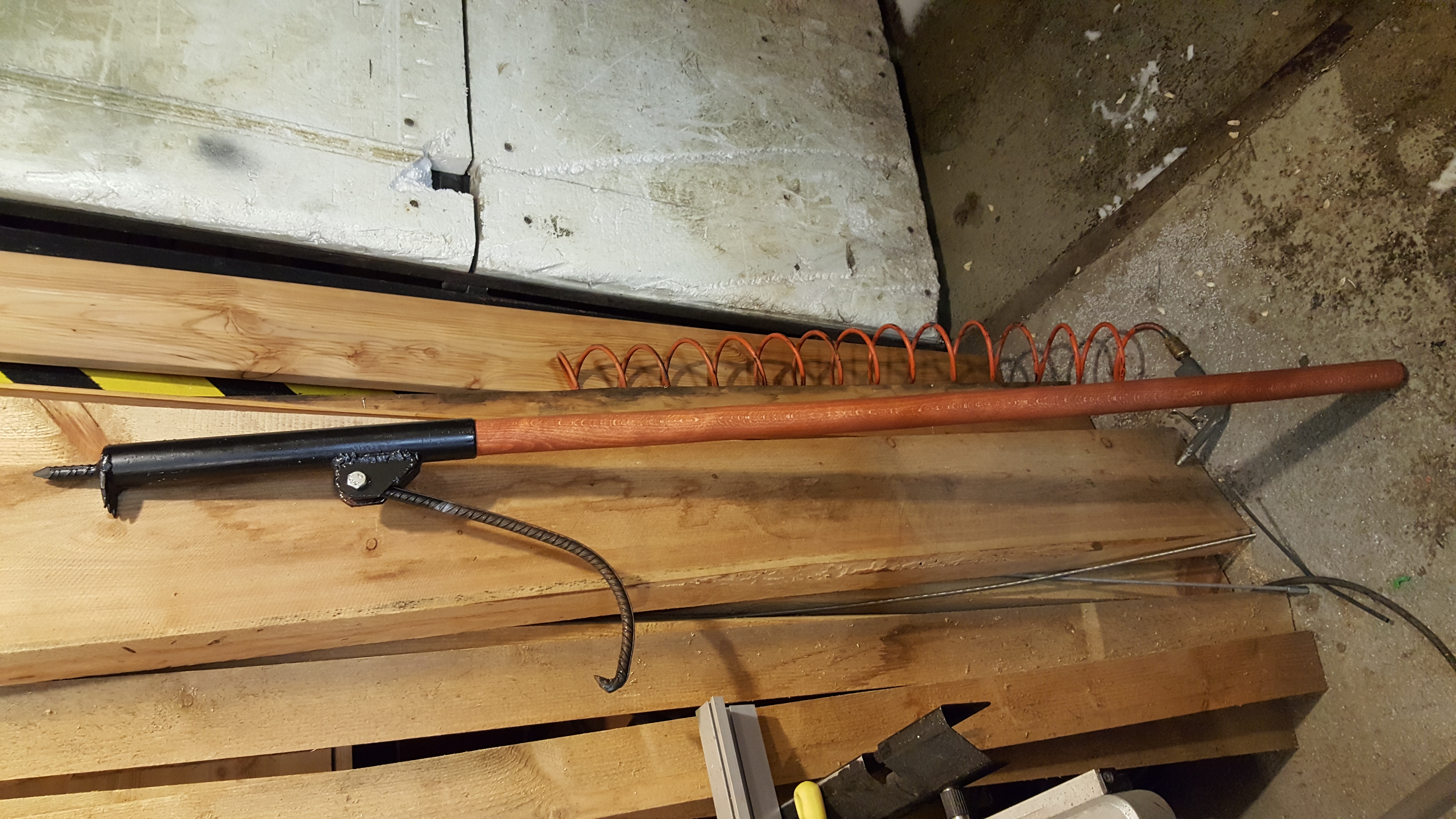

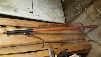

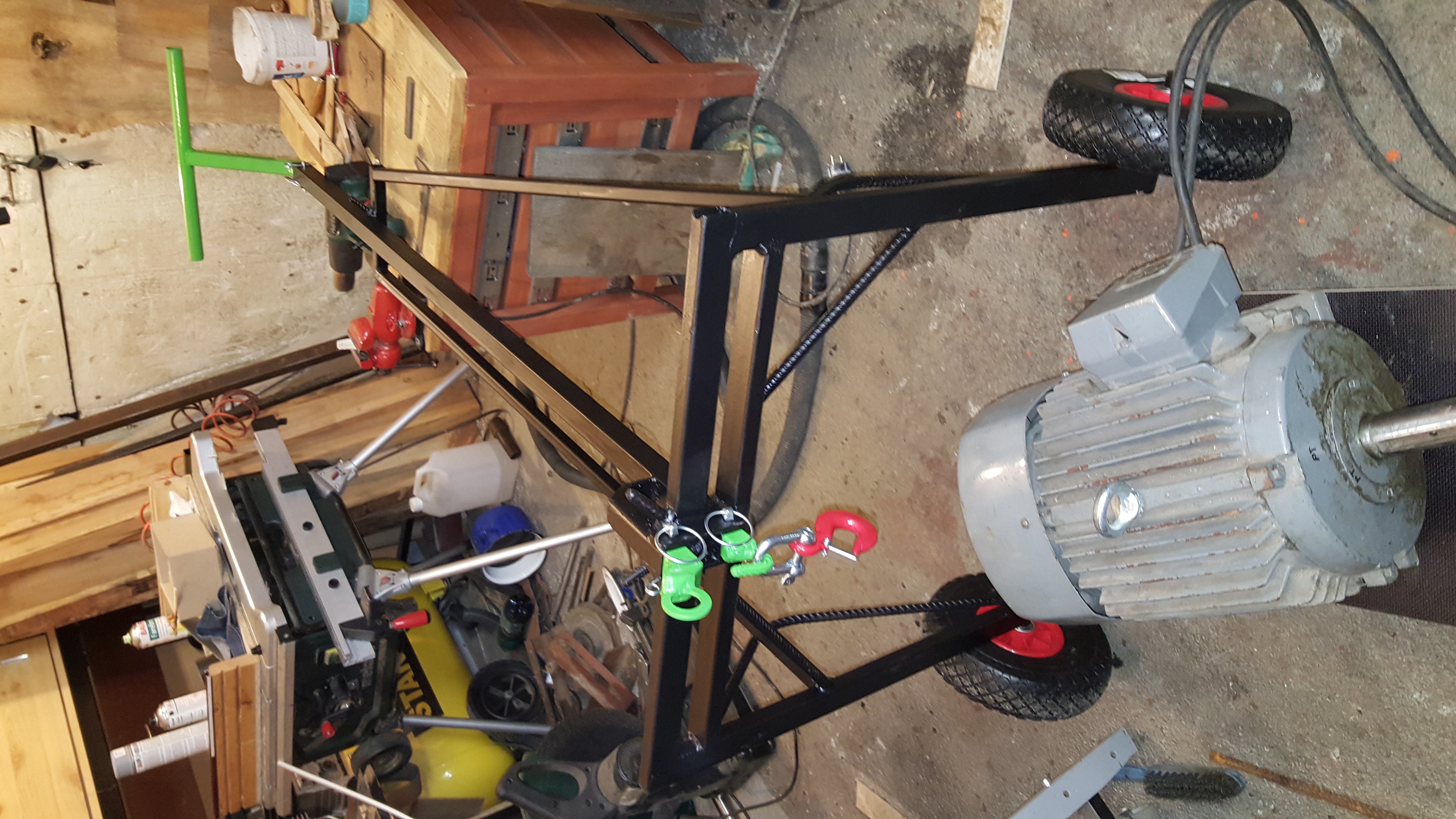

Pribudlo nejaké príslušenstvo na manipuláciu a otáčanie gulatiny ..
Na vozíčku sú plastové kolieska a tie budú asi slabé a treba ešte dorobiť nožnicové kliešte na gulatinu. Inak som s tým vpohodičke zahákol a vozil 90kg elektromotor na reťazi...je to zaujimavy pomocnik tak ako na ine veci je rudla...
Ten pretáčač gulatiny vyzerá ako stredoveký bojový nástroj ...
Inšpirácia z YT
Inšpirácia z YT
https://youtu.be/sj4GCykGEoI" onclick="window.open(this.href);return false;
https://youtu.be/gzd6zbspE8c" onclick="window.open(this.href);return false;

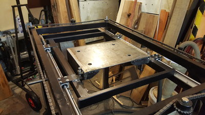

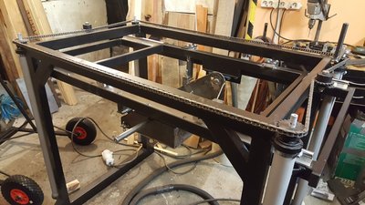

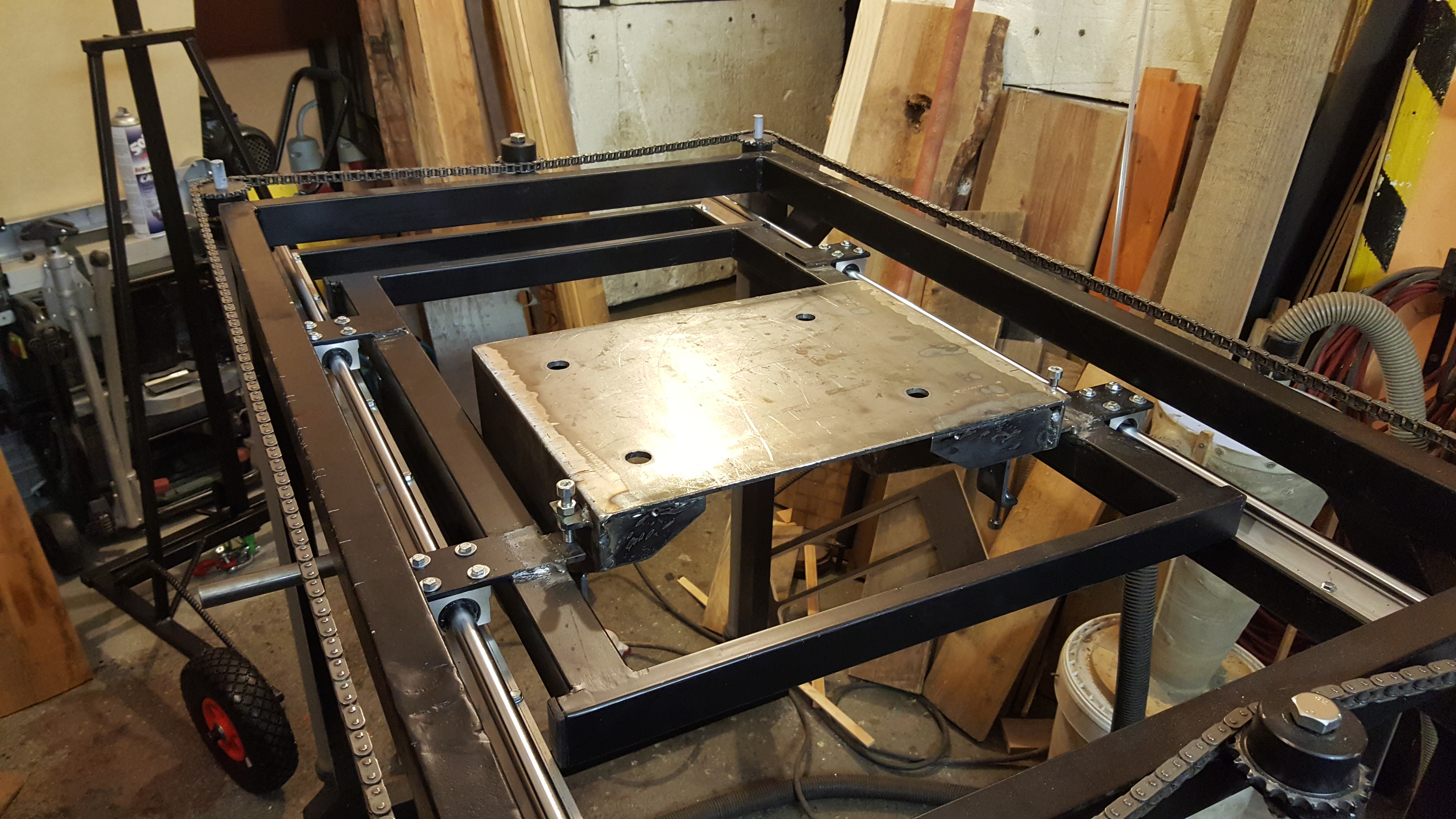

Tak posun z-etka je hotovy... zatiaĺ na manuálny pohon. 1 ot=4mm
Zaujimavé je že to naprázdno ide s námahou. Keď som sa na to postavil a zdvíhal sa hore, tak to išlo len o trochu ťažšie...
Pokus s pružením-áno pruží to v strednej polohe . Zatial to nechám tak a potom to skúsim eliminovať klzným zeleným plastom... nepodopretá tyč 30mm čo som uvažoval sa mi zdá zbytočná

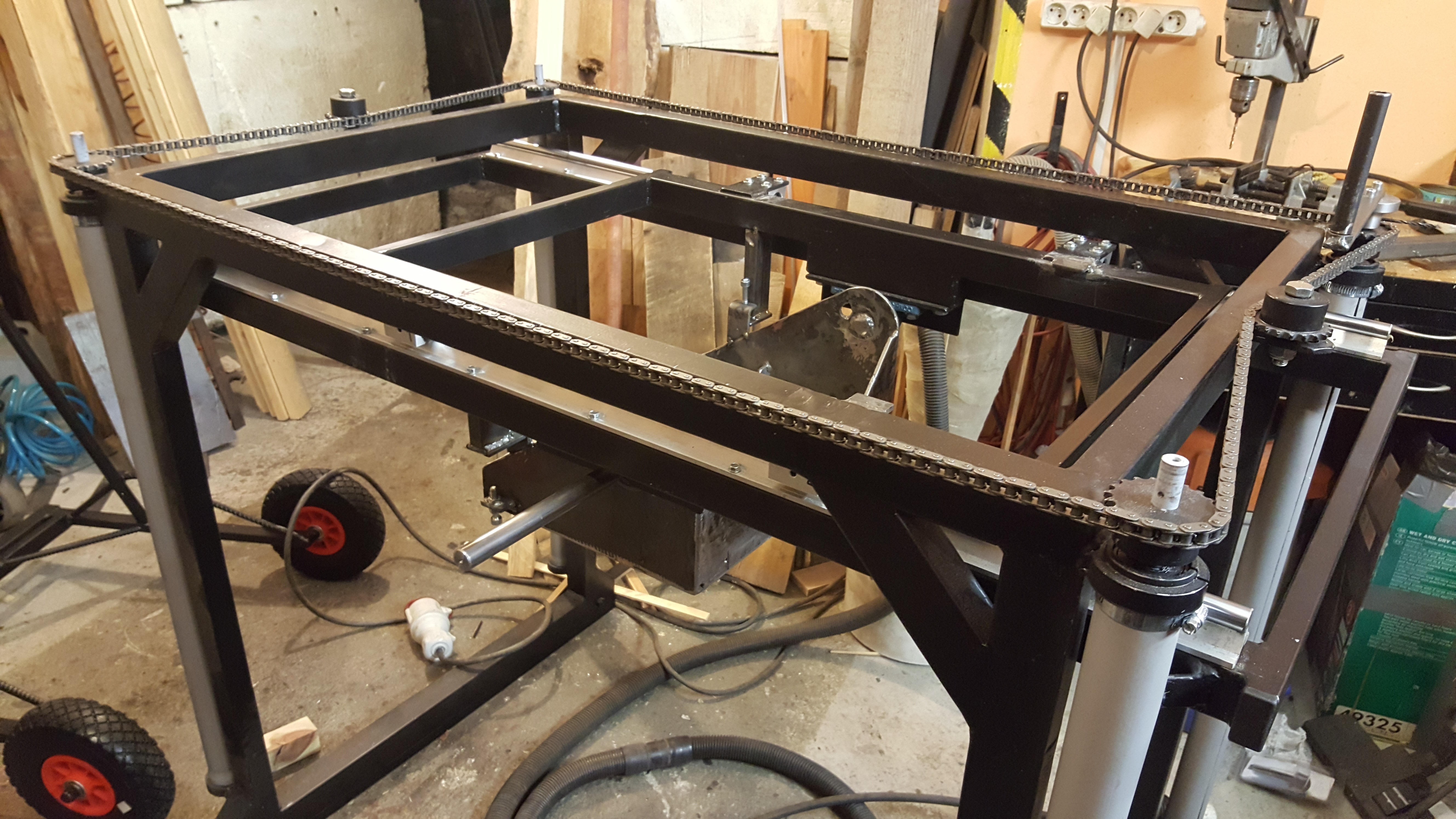

Pre tých čo si všímajú všeličo naviac ... na obr.vlavo hore je vidno podávač materiálu na frézovacom stolíku urobený z troch nezávislých rovnakých motorčekov na stierače(osadené sú tam 2) s kolieskami vyrobenými z hokejových pukov (trochu písali po dreve tak som na nich natiahol vinilové rukavice. Regulujem otáčky laboratornym zdrojom zmenou napetia. Rýchlosť 5-12m/min. Stíha to podávať v pohode. Neveril som ako veĺmi vie urýchlit prácu...

Tie jokle by si mal mať zatvorené- rezať to skosene pod uhlom, a tak zvárať. Jednak sa ti tam budú držať piliny, a vlhkosť, jednak je to nestrojárske. A k tým predchádzajúcim výtvorom- používať stavebnú ocel na strojárske výrobky, aj keď samo-domo bola už v časoch hlbokej totality fušerina
Za mňa 4-
Všetky zvary na konštrukcii sú rezané a zvárane ako pišeš, okrem toho rámu čo sa posúva ...to nieje moc namáhané a rohový spoj joklov roznej hrúbky-to by som sa s tým musel viac pohrať.
Áno pojde tam plastová krytka....
V rámci možnosti som potreboval na ten hák niečo pevnejšie, húževnatejšie a nie moc komplikované ... preto tá stavbárska ocel a ešte preto že ako stavbár ju mám celkom rád ... ale chápem a polepšim sa ... ešte že to nebolo za 5 .... to by som doma dostal

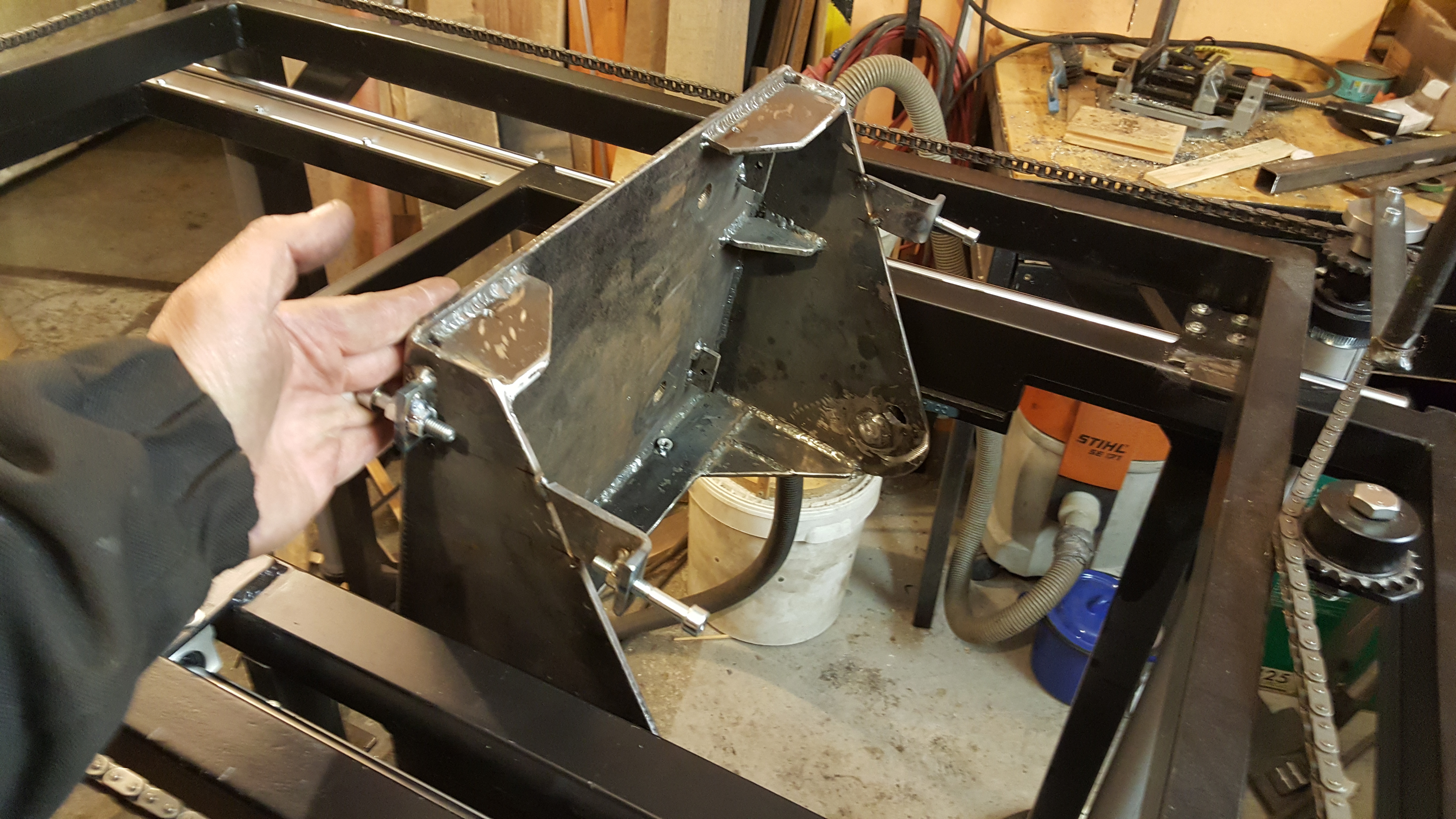

Malý pokrok k otočnému držiaku motora... motor sa bude preklápať o 180 stupňov. Večšinou sa bude ale pohybovať v rozpetí 0-90 stupňov. Plánujem však to naklápanie mať možnosť zaaretovať v akejkolvek polohe z dóvodu rezania pod roznymi uhlami. Poradte mi nejaký systém aby som mal napr. Kroky po 15 stupňoch a aj možnosť to zaaretovať aj kdekolvek medzi nimi. Hlavne aby sa tie pevné pozície časom nevykývali, prípadne sami neuvolnili.
Inak natrafil som na vlákno od Jova o polohovaní krokových motorov, také niečo by som časom chcel. Zadám hodnotu v mm a stroj sa prestaví sám...stačí na 2 osi...musím si to dakedy naštudovať...
