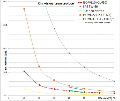

Udelal jsem si pred par lety na tema mazani nortonky a vretenovych lozisek maly prehled viskozit ruznych oleju, ktere ruzni lide v S28 pouzivaji a radi treba na fcb apod. Teplota v grafu je teplota oleje. OL-J10 je nejbliz puvodni specifikaci, OL-J22 vyhovi pro ta loziska jen pro vyssi pracovni teploty --> nevhodne pro nizsi otacky, nevyhrivane dilny, kratke soustruzeni. J3 uz prozmenu z vetsiny techto letitych stroju potece.

Taky se mi u mýho soustruhu (MN80) s kluznýma ložiskama vřetene víc osvědčil řidší OL-J10. Předepsaný OL-J22 má problém dostat se do těch správných míst a ložiska mají tendenci se po chvilce soustružení ohřívat. Při delší práci, kdy jsou ložiska zahřátá na provozní teplotu už není problém občas přimazat i tou OL-J22.
Toť moje zkušenost. Myslím si, že u S-28 to bude podobný.
Britt
Příspěvky: 1830
Registrován: 8. 5. 2019, 5:36
6. 2. 2022, 3:08
Je to tak. Já na S28 používám na mazání vřetena OL10 a na suportovou skříň OL46.
Dawe
Příspěvky: 3104
6. 2. 2022, 3:22
Britt> u me taktez, OL-J10 a OL-J46. Pro ty, kteri maji sane v horsim stavu, tak tam klidne muze prijit i OL-J68, aby jim z nich nekapal olej.

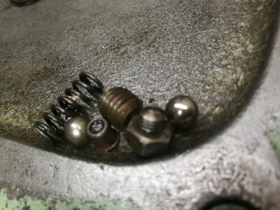

Ahoj kluci Koupil jsem si taky žebráka s 28 a při vypouštění oleje jsem v olejové lázní našel dvě železné kuličky jednu pružinku a dva červíky am6 matku Může mi někdo poradit kde by to mohlo chybět očividně jsem neviděl Kdyby něco chybělo děkuji

Rafan77 píše: 17. 4. 2023, 8:59 Ahoj kluci Koupil jsem si taky žebráka s 28 a při vypouštění oleje jsem v olejové lázní našel dvě železné kuličky jednu pružinku a dva červíky am6 matku Může mi někdo poradit kde by to mohlo chybět očividně jsem neviděl Kdyby něco chybělo děkuji
hm co takhle foto a trochu upresnit..jednak(pruzinky kulicka delka cerviku)..atd a jakou olejovou lazen maš na mysli..suport ..vretenik ..spojka..

Ahoj vretenik ,

Ahoj. To je na sundání zadního deklu. Malej červík s matičkou býval na zajištění hřídele vloženého kola zpátečky, velkej na škrcení tlaku oleje z čerpadla možná i z pružinou a kuličky snad né z vysypaného ložiska . Jo a ještě nalisovaná maznička ze suportu nebo koníku ( kde by se tam vzala??) Hezký den výzkumníkům. :D

Jsem jel rozdělaný Díval jsem se na všechny kola na čerpadlo všechno co jsem našel a Nenašel jsem vůbec nic Kdyby něco chybělo i přes zrcátko spíš přemýšlím jestli to někdo rozdělával na nějaké generálce a spadlo to tam zůstalo to jakože v olejové vaně pokud se tohle může stát

Dawe píše: 6. 2. 2022, 1:36 Udelal jsem si pred par lety na tema mazani nortonky a vretenovych lozisek maly prehled viskozit ruznych oleju, ktere ruzni lide v S28 pouzivaji a radi treba na fcb apod. Teplota v grafu je teplota oleje. OL-J10 je nejbliz puvodni specifikaci, OL-J22 vyhovi pro ta loziska jen pro vyssi pracovni teploty --> nevhodne pro nizsi otacky, nevyhrivane dilny, kratke soustruzeni. J3 uz prozmenu z vetsiny techto letitych stroju potece.
Jen poznámka: J3 určitě nepoteče víc než J0..Taky bych u těch starých krámů neřešil takhle řídký olej,asi bych použil J2 (22) anebo - pokud to nebude bydlet v nevytápěné garáži tu trojku(32).Pokud to nebude uloženka z voj. zásob,tak bude na všech volnější vřeteno a to ta j2 namaže spolehlivě..
