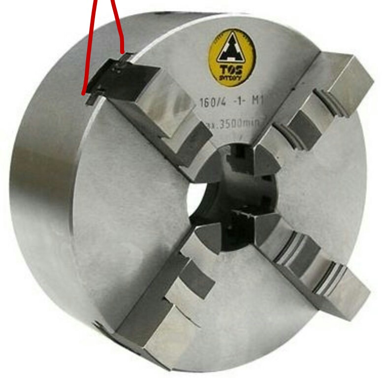

Nedávno som kupoval na sv 18 novú hlavu tos svitavy 200/3 a dosadacia plocha je rádiusová.origosch píše:Protáčení paken je nouzovka, doseací plocha má být rovinná a ne radiusová. Na jiném průměru to vymačkává do obrobku drážky.

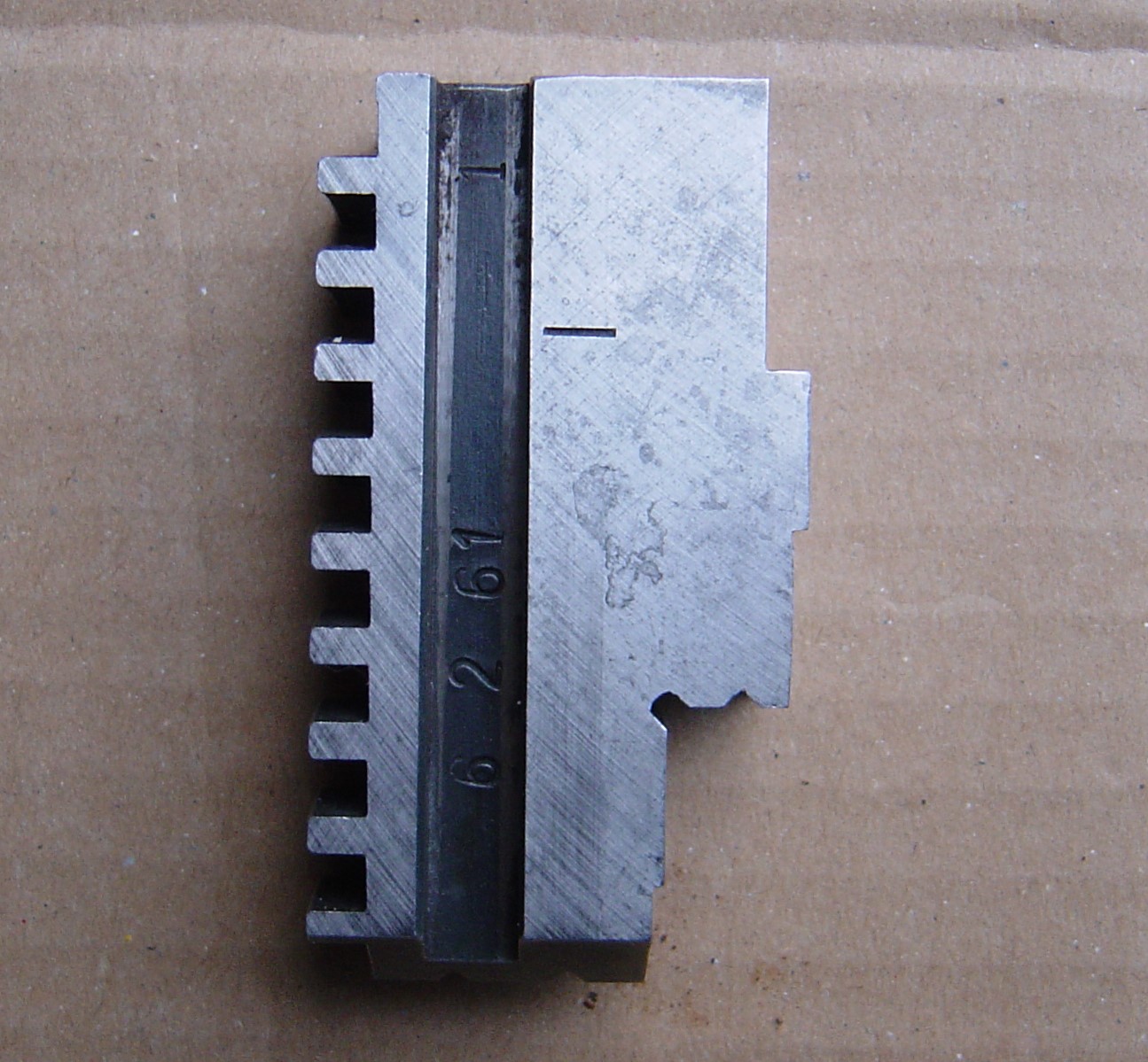

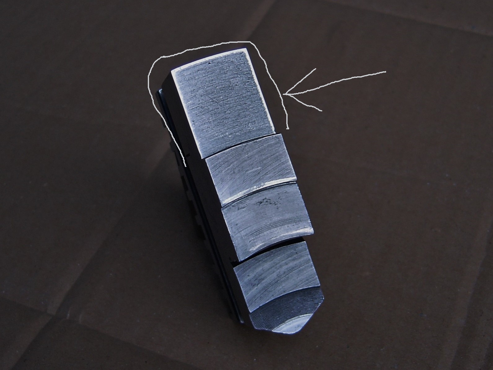

Tady je čelist z dvoustovky co jsem stáčel, je tam dobře vidět ta tvrdá cementovaná vrstva jak se leskne.

Já měl v práci starou 160/4, nevím už jakou, protože barevný štítek tam už dávno není, ale asi modrou. Vymačkaná natolik, že se s ní už nedalo kloudně dělat. Tak jsem si přinesl právě novou ze Svitav s laserovým popisem. Mám asi 10 sad měkkých celistvých čelistí a všechny mi do té nové pasují.
Ale připadá mi, že ze Svitav stojí dnes už za houby. Dostává teda dost za uši upichováním šestihranů. Vydržela asi 3 roky. Řežou se závity do trubiček a jak to drží jen za kousek, tak se trubky protáčejí a povrch musí být hezký tak to je konec.
Samozřejmě jsem zkoušel postup od ruských youtuberů s lapováním pomocí trnu, ale to je jak prd.
Jediná věc, co se asi může vymačkat je kalená pásovina, která je zalisovaná v těle hlavy.
Nezkoušel to někdo z Vás vylisovat a udělat nové? Počítám, že jako ND se to nedělá.

Tak já teda nevímobráběč píše:Tady je čelist z dvoustovky co jsem stáčel, je tam dobře vidět ta tvrdá cementovaná vrstva jak se leskne.
Měl bych mít ve staré dílně nějaký nepoužitelný pakny tak je budu muset prubnout jestli je to stejný.

Taky jsem koupil takovou osmdesátku novou. Musel jsem ty žlaby odbrousit, aby mi to nekurvilo povrch.Nedávno som kupoval na sv 18 novú hlavu tos svitavy 200/3 a dosadacia plocha je rádiusová

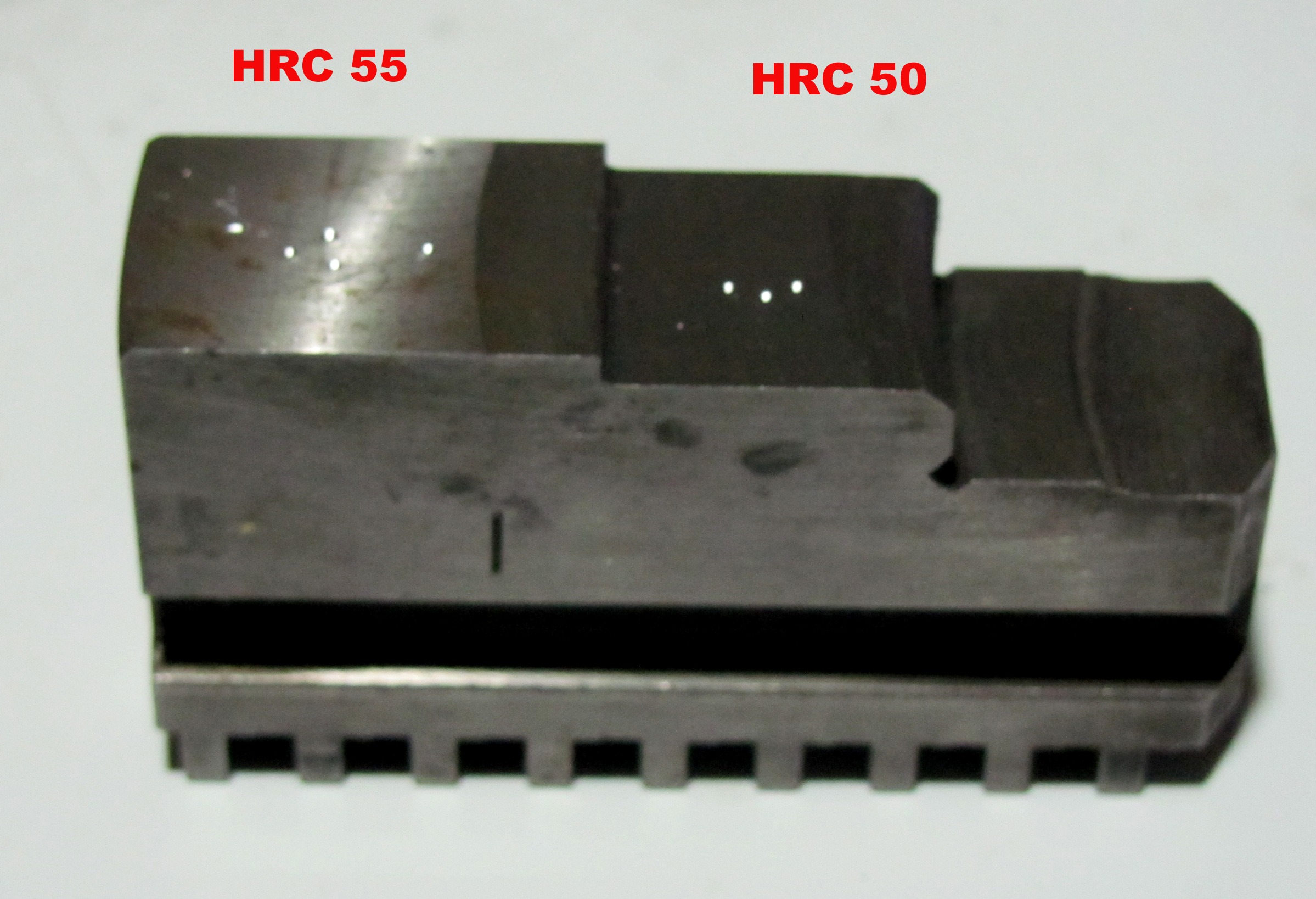

Tak mi to nedalo a změřil jsem jednu upravovanou paknu:
Co si nezměřím, tomu nevěřím. Na obou částech 3 měření. Ku podivu ta osoustružená část je tvrdší.
- Příspěvky: 7210
tak to dělal ožralý cementář a nacementoval to zevnitř místo navrchorigosch píše:Tak mi to nedalo a změřil jsem jednu upravovanou paknu: Co si nezměřím, tomu nevěřím. Na obou částech 3 měření. Ku podivu ta osoustružená část je tvrdší.

Viděl bych to tak, že při popouštění se materiál dostatečně neprohřál.

Klasika - oduhličený povrch - jasný signálorigosch píše:Viděl bych to tak, že při popouštění se materiál dostatečně neprohřál.

No, rockwellem ani vickersem by se nemělo správně píchat do neočištěného povrchu - protože riziko, že se naměří pitomost (pokud to není kalené v vakuovce) je vysoká.origosch píše:To si piš, že dobře.

Viděl bych to spíš na špatné měření protože čelisti TOS se cementují jen do hloubky několik desetin.origosch píše:Viděl bych to tak, že při popouštění se materiál dostatečně neprohřál.
