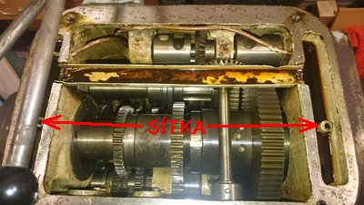

Predtym nez nalejem novy olej, chcel by som sa zbavit stareho. Z prevodovky a nortonky ho vypustim cez vypustny otvor.
Da sa este nejak dodatocne vycistit dno olejovej vane?
Tusim v navode som cital, ze sa na preplachnutie pouziva petrolej, ma zmysel teda vypustit olej, naliat petrolej, nechat 30 minut bezat stroj, potom ho znova vypustit a naliat normalny olej?
Kolko toho petroleja budem potrebovat ked olejovej naplne je cca 18 litrov?
Ma sa olej drzat v tychto kapsach?
Podla farby oleja usudzujem ze asi casto meneny nebol.
Za odpoved uz teraz dakujem.
Re: SN 320 nastavenie a rady pre zaciatocnika
Napsal: 30. 3. 2018, 5:55
od salus
Nezapomeň vyčistit sítka (pokud tam tedy ještě jsou). Dno olejové vany vyčistíš jen po sundání zadního dolního víka. Propláchnutím petrolejem určitě nic nepokazíš. Myslím že množství petroleje postačí takové aby čerpadlo stále dodávalo do oběhu kapalinu. Co se týká těch kapes kde se shromažďuje olej, je to zcela normální. Pokud hladina oleje za běhu stroje dosáhne nad sítka olej již vlastní gravitací stéká k ložiskům vřetene. Co nestačí protéct ložisky, pak přes plechovou vaničku stéká na ozubená kola. Ty kapsy slouží i pro usazení případných nečistot.

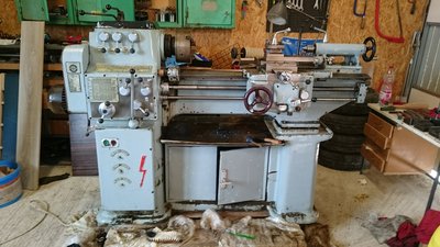

Takze sustruh mam vycisteny, konecne vidiet jeho originalnu farbu:
vycisteny
vycisteny
Povodny olej vypusteny a ciastocne som vycistil aj olejovu vanu.
Namiesto sitiek mam iba valceky kt. sluzia ako prepad k loziskam.
Novy olej uz caka na pouzitie.
Na preplachnutie po starom oleji som pouzil petrolej ale namiesto toho aby olejove cerpadlo tlacilo petrolej, tak fuka don bublinky:
https://photos.app.goo.gl/ywIpK8yYj67Li1K93
Nemal by som prehodit niektore dve fazy? Podla mna sa netoci olejove cerpadlo spravnym smerom a preto sa tak sprava.

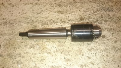

mam dalsiu otazku, tento krat ku trnu sklucovadla v koniku. Vo vybave mi totiz chyba vrtackove sklucovadlo do konika, tak som si kupil vrtackove sklucovadlo 1-10mm s kuzelom B16, dalej som si kupil trn B16-Mk3. Celkom som si dal zalezat ked som "spajal" sklucovadlo s tym trnom. Velke prekvapenie vsak prislo ked som vybral otocny hot z konika a chcel zalozit sklucovadlo.
sklucovadlo
sklucovadlo

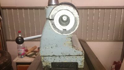

Zistil som ze v koniku nie je taky ten zub na morse kuzel (urcite to ma aj odborny nazov).
konik
konik
Teraz otazky: Existuje nejaka redukcia do konika aby som mohol zalozit takyto trn pp. v buducnosti aj vrtaky co su zakoncene Mk3 kuzelom?
Da sa nejakym setrnym sposob vybrat trn z toho sklucovadla?
Za skoru odpoved vopred dakujem.

od almac
Ahoj Rudo, tvoje obavy jsou zbytečné, koncová část trnu je vyražeč a v pinolách soustruhů se do ničeho neopírá. Slouží ale na vyražení trnu z dutiny, když se zatáhne pinola zpět, tak její posuvový šroub trn sám vyrazí. A.
Napsal: 26. 4. 2018, 9:01
od RudoS
Je to tak, dakujem za radu (a ozrejmenie). Stacilo viac vytocit konik a uz sedi trn ako ma :D
