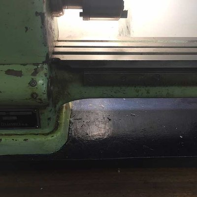

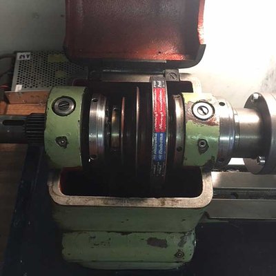

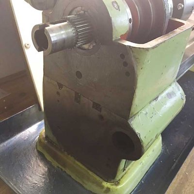

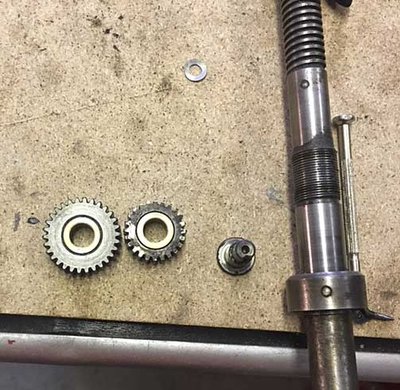

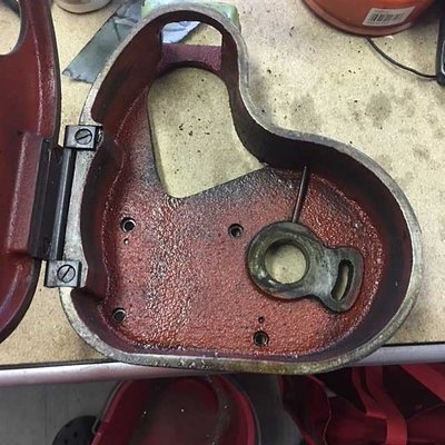

Tak, ani to dlouho netrvalo a už jsem v tom. Včera mi přišel enkodér, ale hlavní důvod byl, že se mi konečně podělal řemen (prasknul v něm poslední provázek). Překvapivě výměna řemenu je opravdu na cca 20 minut. Když už bylo venku vřeteno, tak jsem udělal "kontrolu" ložisek. Přední bez vůle, trochu se hřeje. Zadní nemá filcovou podložku a má ucpaný kanálek pro mazání. Zadní ložisko demontovat, vyčistit a dát filc a nastavit vůle trvalo to tak hoďku a OK. CCa po 20ti minutách běhu 500 ot/min zadní ložisko studené, přední vlažné. Budu to muset nastudovat a časem upravit. Stav celé mechaniky lze prohlásit za zánovní. A když už jsem to měl rozebrané, tak jsem jsem udělal přípravu na přestavbu. Všechno ze zadní části ven, je potřeba upravit konec šroubu a samotnou litinovou škatuli upravit na přírubu pro motor. Ozubení na vřetenu použiju na pohon enkodéru a tady byl první úspěch, jedno kolečko má 30 zubů, stejně jako vřeteno. Enkodér má o něco větší průměr a tak tam vložím to druhé kolo a bude tím shodné otáčení vřetena a enkodéru. A ještě pár foto.
A jako při každé správné úpravě musí něco zbýt.

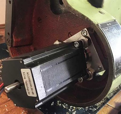

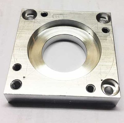

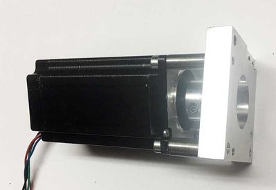

A zase už je všechno jinak. Původní představa, že vezmu ozubené kolo byla sice lákavá, ale!! Vřeteno má 30 zubů a našel jsem jedno kolo s 30 zuby, ale průměr enkodéru je větší a vklídat tam ještě jedno se mi nechtělo. Dobrá dvě řemeničky a řemínek. Plochej řemínek je nedostatkové zboží, nevadí vezmu GT2 zubatej, sorry nad 210mm délky pouze na objednávku. Nejmenší průměr řemeniček nusí být 35mm. A tak jenom opásání zežere cca 110 mm, tedy minimální délka je cca 350mm, lépe 400. Nakonec mě zachránil Týma, který má na skladě 4,5 mm široký T2,5 a k němu i dvě řemeničky. Budou v pondělí. Nejjednodušší by bylo celý původní odlitek dát pryč a udělat bednu novou i s mistem na elektroniku. To by ale moje EMENKA vypadala ja nějaká zelená Čína a to tedy ne! NEMA34 se tam nevejde, pouze NEMA23. V původním odlitku je místo pro šroub a reduktor opracované, ale ostatní plochy jsou hrubý odlitek. Tak jsem na frézce srovnal ještě tři místa na přišroubování držáku motoru. Držák je dural 7075, původní díru po reduktoru jsem nahradil bronzovým ložiskem a samozřejmě s mazací dírkou aby venkovní maznička byla funkční. A na opracované ploše je přišroubovaný držák. Zatím jsem provedl test otáčení a nejsem z něj úplně odvázanej. Motor 2,8Nm je úplně zbytečně silnej, krom toho že je zbytečně velikej. Další sice pseudoproblém je, že tam mám rezonanci nějakého mechanického dílu. Zkoušel jsem původních 800 kroků na otáčku změnit na 1600 a je to lepší, ale asi bude potřeba prohlédnout celou mašinku, kde to rezonuje. Motor ani šroub to není.
