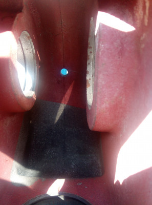

Tak som rád že niekto používa ešte túto pílu nie len ja. Prikladám foto. a údaje:
Náhradné diely na PKM 60 - 3 rv. 1981 .
2x ložisko 30205A FLT-8
2x ložisko 30208A FLT -8
2x gufero 48x80x13
čerpadlo na boku - AC puma je zo Škody 1203

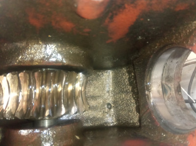

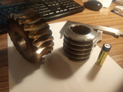

Bolo načaté to bronzové šnekové kolo. Ja tipujem že tam od výroby nikto nič okrem kotúčov nemenil. / priznávam sa, aj ja som len dolial trošku oleja/ čo mohlo ešte pridať že odliatok nebol dobre vyčistený od odlievania a zostalo tam z formy piesok .

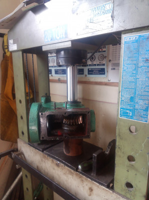

+ na fotke to nie je dobre vidieť, šnekové kolesá neboli v jednej rovine , zuby boli zodraté troška do jednej strany ./pred rozobratím som prehodil fázu na motore, pustil som stroj aby mi opísalo presne polohu dotyku zubov na opačnej strane zuba. Aj tu je vidieť trošku vyosenie/ Na to si dám pozor pri montáži. musím to vymerať. Poskladať a skúšať to nie je možné, nakoľko sú tam uloženia s dosť veľkým presahom. Bez lisu sa to rozobrať nedá. Ak si niekto neurobí nejaký špeci prípravok.
Náprava :
1- šnekové súkolie je osovo aj tvarovo symetrické. poskladám ozubené kolesá súkolia otočené o 180° .
2- dám nové ložiská a guferá.
3- kvalitný hypoidní olej.

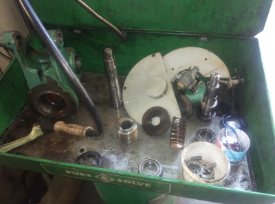

Pridávam pár fotiek :
bordel v prevodovke po dvoch preplachoch
moc sa mu nechcelo
moc sa mu nechcelo
po tej najhoršej časti
bolo tam tak do dlane piesku
baterka AA + súkolie
