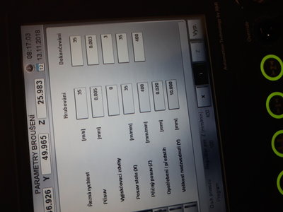

tenhle system neznám, takže těžko se k tomu nějak vyjádřit. Ale třeba těch 0.02 na úbytek toho CBN se mi zdá nějak moc, kolik je přesah (kolik to pak bere při těch 800mm/min), neodhadnu.

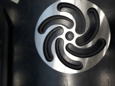

Stále ovšem nikde nevidím co je na tom výkresu :mrgreen: napsané (předepsáno) za toleranci rovinnosti té střižnice či co to je a ani jak to vůbec vypadá - nejspíš bude mít tvarový díry a tak se to překvapivě bude deformovat podle toho jak to vypadá :mrgreen:

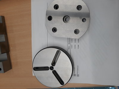

Ano i brusky stojím prvně. Stejně jako s kusovou výrobou se setkávám prvně jsme 4 lidi na 10 strojů. Nikdo z nás nedělal se zakalenymi kusy ani s přesností na mikrony.uprimr nevím proč mě vzali ani ci je to za saskarnu. Ale máme možná rok na to vychytat kvalitu tak se o to pokouším. Parametry ke kotouci
zatím děláme přípravky které jsou tenčí a bývají provrtane nebo v nich jsou drážky. Pak budem dělat razniky a matrice které bývají vyšší a většinou nebývají provrtane zkus.
jinak měli jste pravdu problem byl v prohnuti zatím čekám na další měření. Zatím usínám jen na magnet.

V prvé řadě, toho vxxa (a to volím ještě mimořádně jemná slova), co "vymyslel" ten dílec s tímto tvarem z D2 (2002K není problém, ale problém je ten tvar a ta požadovaná geometrie - u takové tvarové "gumy" najednou) a chce to mít rovný v 0.003 :mrgreen:, po kotouči, bych k té brusce postavil.
Ne, že by to nešlo nabrousit, ale je to naprosto na hraně a tak to bude tragedie - jak časově, tak tudíž i ekonomicky.

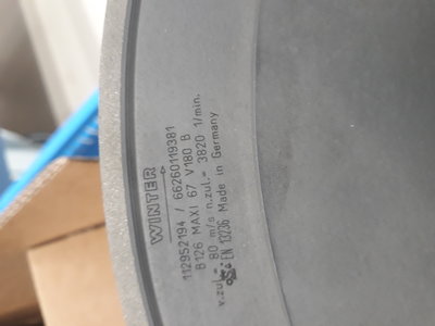

Druhá poznámka - bylo by mi možné vysvětlit, proč kotouč, co má na sobě napsáno 80m (viz fotka) točíš (viz ten "soft") 35m?.
Je to keramika, (bych řekl) takže ta řezná rychlost na tom není pro srandu králíkům. Není řezná rychlost, nebrousí. Easy :D . U CBN to sice je daleko míň dramatické než u klasiky, ale i tak - 35m je tak na bakeliťák (ten je tolerantní na malou řeznou rychlost).
Pokud nemáš otáčky a chceš aby to netopilo (nedeformovalo se to), tak já bych to radši dělal bakeliťákem, protože problémy, budou třetinové. Ovšem samozřejmě, podle toho jestli to je serie nebo kusovka (to taky nikde v té křišťálové kouli nevidím).
Mj., takový dílec (a to pořád nevidím ten výkres) bych nevzal ani náhodou.
A pokud ano (a proč tam vůbec ta geometrie je?), tak ať si tu rovinnost dolapují .

Jen pro doplnění info vše je kusovka. Max někdy po 2. Měl by to být nějaký přípravek na brusku na kulatou. 35 metrů je tam proto protože s tímto kotuloucem brousily takto ve svycarsku kde jsem byli na školení. Měli stejný stroj. Výkres byl v předchozím příspěvku.
