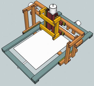

Prikladam moj navrh nizkonakladovej mechaniky nakresleny v SketchUp-e. Sklada sa zo zeleznych prifilov 40x20, 30x15 a 20x20.
Pohyblive casti som objavil v baunaxe - kolajnicky na sufliky s gulickovymi loziskami (na obrazku zelenou farbou). V strede je vykres formatu A3. To, ze idem pouzit tyce s metrickym zavitom radsej ani nejdem spominat.
Ked to bude fyzicky zostrojene, podelim sa o foto. A ak mi s tym tie motorceky pohnu, tak aj o video.
