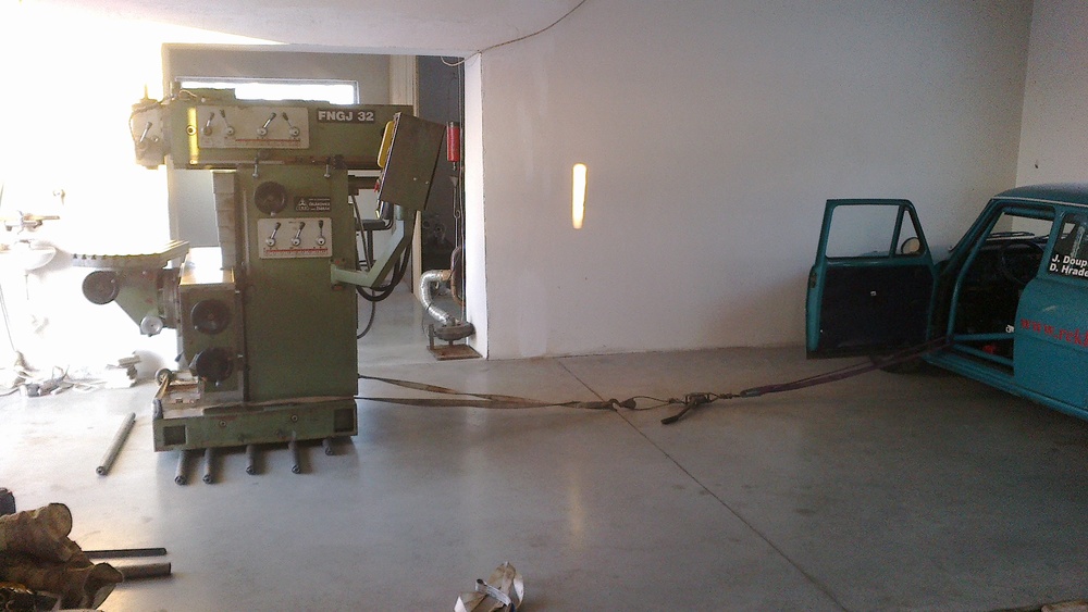

nellospeed píše: 29. 12. 2018, 8:27 Já jsem stěhoval dvě frézy a soustruh po 45mm trubkách, na jednu stranu jsem navařil matice, protože fšechno dělám samostatně ráčnou jsem ty mašiny po betonu pomalu posouval. Šlo stím i zatáčet za roh.
Jenomže to je nouzovka při které dost trpí povrch betonu.

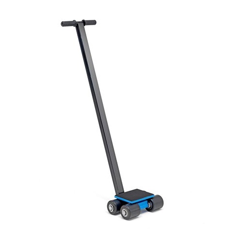

tak u nas se voziky udelaly(nerez) a neni to nic slozityho ,kus plotny .osy z kulatiny,futro a silonovy kola..,ve stredu plotny dira na cep,plotna,vymezovaci krouzky a je to ,funguje to 15 let..a odtahalo se na tom 350 000kg min.
(cola,budvar,dannone,plzen,popovice,nachod,policka,ostravar,krusovice,setuza,.branik,staropramen,.atd..atd)
jinak stejne to vzdycky musis zvednout pajsrem a vypodlozit,pokud to ma zakladnu dole bez noh,pak hrebenak,hever,paletak..a je to.

Jenomže když si pak spočítáš materiál tak tě to zase o tolik levnější jako ty na 2t nevyjde.

majo477 píše: 29. 12. 2018, 7:48 Ked nám stahovala nástrojáren profi firma tak používali trojkolesové alebo pätkolesové vozíky,,mi sme mali svoje klasicke štvorkolesové,a nedalo sa to porovnať,hlavne manipulácia v obmedzenom priestore,,mali niečo takéto ale vlastnej výroby RSH1EZROLLER4T.jpeg
To jsem našel prodávat a je to pěkně drahá legrace. Cena od 30 000,- CZK. Jmenuje se to rotační podvozek.
Kdybych našel, kde se dají koupit taková otočná kolečka, co mají ten čep před sebou místo nad sebou. Kdybych dělal 5tikolý podvozek alespoň na 2t, tak to je 400kg na kolo a taková kola v otočném provedení jsem nenašel s výškou pod 145mm (když je čep nad kolem) a to je moc.
Oni mali podvozky vlastnej výroby,hned mi padli do oka,,nízke,všetky tri kolieska otočné,,nič lepššie som na presun strojov nevidel,,a to mám tiež čo to prestahovené,,

Nic netrpí to neni pravda, divej jakej mám beton, nová dílna s vyleštěným povrchem. Stočil jsem ty mašiny do toho portálu svejma rukama bez ničí pomoci.
DwPetr
Příspěvky: 5262
30. 12. 2018, 12:40
Jenže ty máš špičku mezi podlahama, to jsme jinde.
