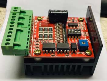

Stroj vlastní výroby. Krokové motory 57STH76-2804 a driver TB6060. Teď přemýšlím, co tam mám na driveru za hodnoty. Ještě tam nemám nastaveno více jak 2.8A jestli by to nemělo také vliv...

Napájení krokáčů napětím 12V a nastavení vysokých rychlostí a akcelerací, to dohromady moc nejde.
Buď tam dej nějaký rozumný stroj, třeba 36V (pokud to máš skutečně drivery s pravou TB6600 a ne ty, které se snaží na jejím jméně jen parazitovat), nebo své rychlosti a akcelerace výrazně sniž.
Jestli chceš vědět, jestli je tvůj driver OK nebo ne, tak sem dej jeho fotku.

Akcelerace jsem snížil na 120 a stejně to lupalo ve šroubech.
Co se týče znameho, tak jsem myslel, že ví co dělá :D
Foto jsem pořídil, ale vím jistě, že to je Čína, takže je dost možné, že to je tím. A nebo jak jste psali, tak že by to chtělo jiný zdroj.
Já se nebráním tomu koupit nové drivers a průmyslový zdroj, jen aby to už chodilo jak má. :D :lol:

No tak to je ten nahovnodriver.
Žádná TB6600 v tom není.

Já používám tyhle. Po zkušenostech s těma sračkama (který máš i ty) raději kupuju podle očí. Tady je trochu neohrabaný nastavení proudu trimrem, ale jinak spokojenost. Nakupuji pro změnu na Ebay.
