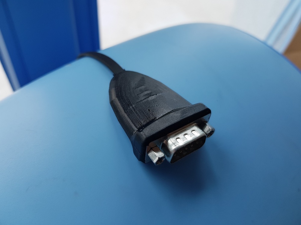

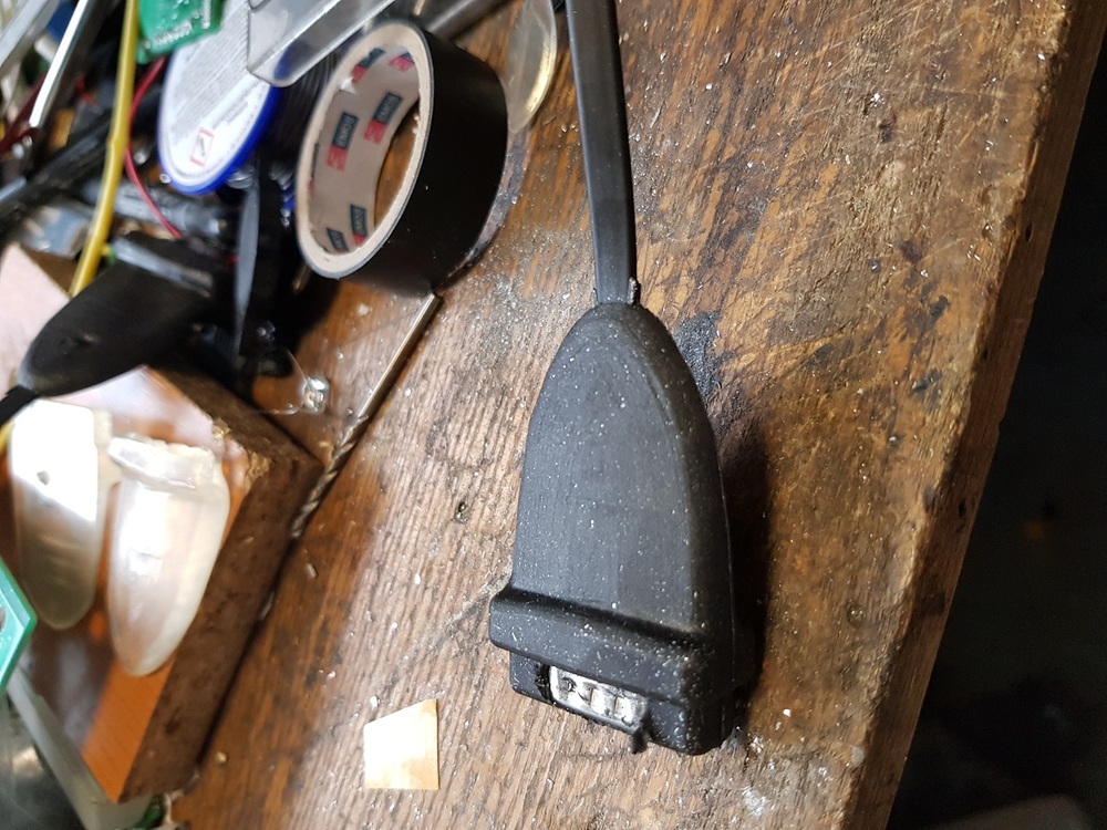

Tak prisiel material aj pistol.
Prva vzorka ma zaskocila, nedal som do konektoru skrutky a zatieklo to vsade.
To je ta s hlinikovymi pilinami co este zostali vo forme.
Druha vzorka uz bola lepsia.
Forma mala izbovu teplotu, na pistoli bolo nastavene 220 stupnov.
Zrejme by to chcelo vyssiu teplotu formy a nizsu teplotu materialu.
Trosku sa pohrat s teplotou, ale vysledok vyhovuje. (Alebo skor potencial technologie vyhovuje)
Skusim spravit finalne formy, na tychto je este vidiet stopy po obrabani.
A skusim pridat nejake logo, povodne som pocital s nalepkami ale myslim ze to pojde aj s frezovanym logom. Konecne prisli s ciny male gulove frezky tak sa s tym pohram.
Len by to chcelo nejaky lepsi CAM. Skusal som Aspire, ak tam STL subor tak je to hranate, obluky sa akosi stratia. Ak importujem STP tak je to podstatne lepsie, ale na vyrobku aj tak vidno ze su tam nejake hrany tam kde ma byt obluk. Model je osovo sumerny, ale pri obrabani to frezovalo maximalne asymetricky. Hlavne pri hrubovani to bolo poriadne vidiet.

fmodel píše: 24. 4. 2019, 12:53 Stejně mi není jasný proč to děláš tak složitě když stačí injekční stříkačka a pur který se ti zamane (od gumy až po půhledné nebo barvené sklo se spravovatelností od 90 vteřin po 15 minut podle potřeby) potom silikonová forma třeba na základě otisku z printnutého dílu z 3d tiskárny nebo z modelu kterej spácháš od ruky .
Potrebujem 1500 kusov. Takze nechcem cakat neviem ako dlho kym to budem moct vybrat z formy.
Ano, doteraz som ine veci odlieval do silikonovych foriem, ale toto nechcem.
Navyse mam skusenost ze ta zalievacoa hmota vie kapilarne zatiect vsade. Do konektorov ju nacucne aj 10mm nad hladinu.

vypadá to slušně tu formu můžeš doobrobit a doleštit ručně stačí smirek nelepit na vhodné tvarové kousky dřeva a postupně používat vyšší zrnitost papíru a na závěr rozleštt pastou záleží jaký chceš finální povrch...šlo by to i nechat opískovat tam kde pískují sklo a bude to mít pěkný mat

Tak bude to chciet novu formu. Tu cast kde je dsub konektor som urobil vacsiu nez bolo treba a obcas mi plast zatecie do konektora.
Tak cez vikend skusim.
Vyrobok bude pouzivany pri izbovej teplote tak nejake oddelovanie neriesim. Po cekom obvode je vrsta 2mm plastu tak jedine "slabe" miesto je len okolo konektora dsub.
Tu prvu formu som pieskoval.
Pistol za 12 eur, k tomu 15kg materialu 0.2-0.8. Spotreboval som asi 0.5kg.

nevím jak to slovně popsat a kreslit se mě to teď nechce..udělej si takový hranol na který našroubuješ tu část konektoru co nemá být zastříklá na něj ten konektor našroubuješ a vložíš to celé fo formy ve formě je potřeba zaferézovat plochu por vsazení onoho hranolu, který bude šířkou přesahovat celý výlisek tím se to zatěsní je to taková pomocná vložka která bude fixovat a těsnit pozici konektoru zítra ti to můžu ručně načmárat a poslat po sz tím pádem nemusíš dělat novou formu

předpokládám že má ten "hranol" mít přesný výkus na nasazení zepředu na konektor a kopírovat zároveň vnější tvar a tudíž to zabrání zatečení - ale jak to našroubovat ? jedině že by zalil i matky a pak to rozšrouboval - což by asi nebylo na závadu .

ano bude to vybrané finta je v tom že to zatěsní příčnou dělící rovinu a i když by se termoplast snažil zatéct tak mu to odebere teplo a ztuhne tím pádem nebude přetok tak velký. Matice může po odformování vytáhnout...další varianta je do hranolu udělat přesné kolíky, které budou zasahovat až do formy a tím budou utěsněny z obou stran

on vlastně může tu krytku přitáhnout k formě a né ke konektoru , tudíž to může zatéct do stěny tělesa konektoru ale dál ne . dobrý nápad .
