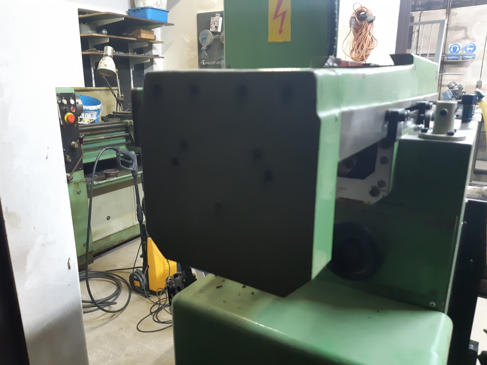

TOS FN20 únik oleje

Koukal jsem po fotkách na netu a přišlo mi to komplet. Teda krom harmoniky.
Nebyl by obrázek toho stírátka?
Dík
Dík
Tak ono to stiratko nejni videt
fotka nejni a vyndavat to nebudu
zajed vretenem do zadu aby koukal kus spodni casti a tam je drazka a v te by melo byt stiratko jsou to defkto dva plechy ktere jsou spajene a mezi plechy je filc a ten stira a brani aby nevytejkal olej.
Jestli mas drazku prazdnou tak bych napsal do zebraku tam by stiratko mohli mit.
Pokud tam stiratko je a je ojete tak dat novy filc.

musis popoject jeste o kousek dal do zadu a sundej zadni stiratka jinak je muzes skalpovat.
To co se vakla vindas to je to stiratko.
Jsou to dva plechy ktere maji tvar rybiny a jsou pripajene na boku k 10-12 mm kulatine a mezi tema plechy je 8-10 filc.
Ja si koupil filc na zednicke hladitko a ten jsem tam dal.
Myslim ze to vindas aniz by jsi sundaval vretenik vyhod dorazy a zkus to bez toho sundavani vreteniku.

Dík, zkusím se do toho odpoledne pustit, filc tu mám. Dělals nějakej extra přesah, nebo jsi okopíroval ty plechy?

Ne ne, únik byl jen přes tohle stírátko, už to bylo sražený a ještě po obvodu utemovaný letitym bordelem, tak ani ten olej nemohl odtékat zpět tím otvorem co tam je, tak se to hrnulo ven a dolů.
Teď měním oleje, a je to dost šílenej bordel.
No po servisu by byla lepší...Ale co, už je doma.

Ten sháním, ale zatím jsem sehnal alespoň ten manuál. Tam je aspoň béžná údržba.
Bez něj jsem na to akorát čuměl a nevěděl kde začít.
Trochu jsem našel korozi v posuvovej skříni, evidentně tam byla nějakej čas voda, nebo spíš hydrol asi. Dvě kola maj důlky.
