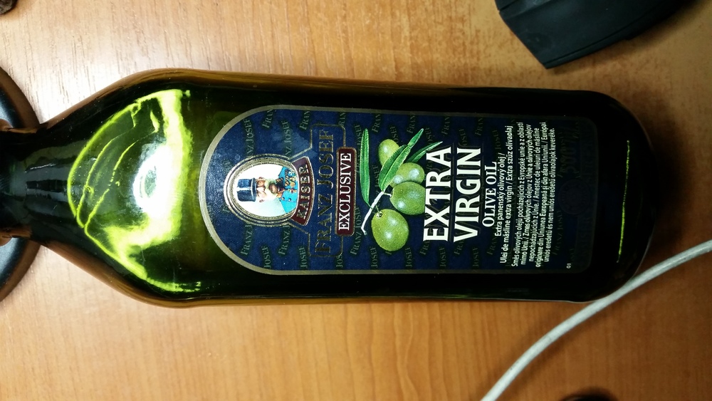

K těm řezným olejům.
Souhlas s tím, že běžné rostliné oleje obsahující řepku jsou do dílny pohroma. Při styku s kovem koagulují a vytvoří lepkavou vrstvu, většinou kapalin nerospustnou a velmi těžko odstranitelnou. Také takzvané slunečnicové, ořechové a i mnoho olivových, obsahují značný podíl řepkového oleje. Proto do dílny nepatří !!
Jasně jsem psal kvalitní olivový olej ! Dlouho už používám tento :
Používám ho na závitování i vystružování. Pro jemné frézování nebo soustružení používám tento olej jako mlhové přimazávání a zároveň ofuk.
Oproti profi minerálním řezným olejům má několik výhod :
Když to pak ofukuji tak ten aerosol co vznikne bude asi menší svinstvo.
Vydrží větší teploty nežli minerální oleje a když při soustružení závitů už minerální generuje dusivý smrad tenhle teprve začíná "vonět".
Nerozpouští se v chladicích kapalinách a když mašina den dva stojí dá se sebrat z hladiny.
Rozhodně bude snesitelnější pro toho kdo má citlivou kůži na rukou.
Řezné vlastnosti vycházejí v porovnání s ostatními oleji spíše lepší.
Pro ty co by se křižovali nad cenou. Ta lahvička stojí v Penny asi 100. Vydrží mi tak půl roku a to se obráběním živím. Litr tohodle oleje stojí cca polovinu nežli třeba ikonické Dasco. A zhruba stejně jako nějaký CUT od Parama.
Pokud chcete vyzkoušet koagulaci jiných olejů doporučuji následující postup :
Vezměte asi kávovou lžičku suchých jemných špon (nejlépe ocel 11109 - automatovka) a do ní kápněte několik kapek oleje. Asi za tři dny do toho ďoubněte prstem. Pokud je olej nekvalitní bude hromádka držet pohromadě a olej bude tvořit jakési "zfermežovatělé" pojivo.

většina lidí na doporučení tohoto oleje do dílny reaguje podobně. Přitom pokud si vezmeš staré hodinářské príručky (ohromně poučné čtení) tak se olivový olej používal nejen při výrobě, ale i pro mazání mechaniky hodin. Jenomže tehdy ještě nikoho nenapadlo olivový olej pančovat tou odpornou řepkou.
Kdysi jsem zkoušel použitelnost olivových olejů pro dílnu a prostě jsem v InterSparu vzal z regálu od každého jeden. Všechny byly extra virgin, eco, bio ... Když to při soustružení mázneš na obrobek docela dobře je cítit jaké sračky do toho přidali. Řepka, rybina, hnus... Tenhle fakt ovocně voní a když jsem ho ochutnal tak vyhrál i domů do kuchyně. Takže ano ... rajčátka, citronek ... mohu jenom doporučit ! A značka FranzJosef mi obecně dost vyhovuje.

Jo mohu fakt doporučit. Jen se drž té značky, ty rozdíly v kvalitě jsou fakt značné. Tenhle olej si drží kvalitu už spoustu let.
