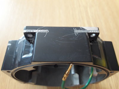

Dneska jsem rozebral servo, sice bude do budoucna ořech napolohovat resolver a jeho cívku, ale vnitřní poškození žádné, troufnu si říct, že ten spropadenej Beckhoff, co si řekne za diagnostiku závad motoru 300€ to konstrukčně má vychytaný, protože při axiálním tlaku na rotor, selžou nejslabší články konstrukce a těmi jsou "ouška" zadního obalu a prakticky rotor jen povyjede. Uchycení zadního ložiskového štiítu je opravdu velmi subtilní, a to bylo moje štěstí. Nevím, jak bude motor fungovat po zapojení, bál jsem se rozbitého resolveru, nebo ohnutého hřidele rotoru, ale troufnu si řict, že by s tím nemělo nic být. Čas ukáže.

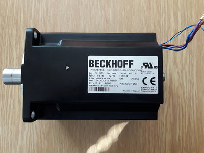

pošli fotku štitku motoru.

štítek motoru
štítek motoru
opravená příruba vložením ocelových výztuh před ulomené "uši"

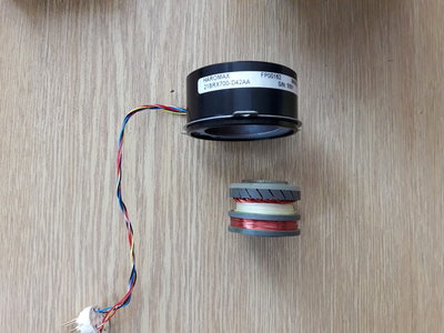

Jak vzájemně napolohovat rotor, a tyhle 2 cívky? Respektive tuhle sestavu vůči rotoru?

pokud k tomu nemáš nějaký nastavovací list ,tak to stejně nemáš jak nastavit , ty dvě cívky jak píšeš je resolver - ten se budí střídavým napětím -nejčastěji 10khz , a pak generuje dva výstupní průběhy sin a cos, problém je ten že to výrobci i umyslně nastavují třeba - o pět stupnumimo , ale může to být i o víc /mín . některá serva si to osahají a dopočítají konstantu a je jim to fuk . některá vyhodí chybu -pak to prostě o pás stupnů pootoč a testneš

Resolver se skutečně napájí nějakým kmitočtem kolem 10 kHz, jak už psal packa. Na sis/cos výstupech pak dostaneš polohu rotoru.
Takže bych si udělal nějaký jednoduchý generátor pro generování těch 10 kHz. To by se zřejmě dalo zvládnout i s nějakým triviálním zapojením třeba jen s 555 a případně s děličkou dvěmi pro přesnou střídu 1:1.
Chce si to o tom něco přečíst, abys věděl napěťové úrovně atd. Docela dobrou teorii míval na svých stránkách třeba Analog Devices, který dělá integráče pro vyhodnocování resolverů (ta teorie je v datasheetech k těm obvodům).
Až to trochu nastuduješ, tak pak bych motor roztočil třeba akuvrtačkou. Pověsil nejméně 2-kanálový osciloskop na výstup jedné fáze a na výstup resolveru, a snažil se to nastavit do pokud možné stejné polohy jako je u zdravého motoru, tj. snažil se dosáhnout stejného fázového posuvu mezi výstupem resolveru a výstupem té fáze.

ano mexova uvaha s oměřením dobrého motoru je asi ta nejlepší , napiš sem přesné označení resolveru , jinak opravdu stačí ta 555

jinak to ustaveni se typicky dela kdyz do dvou spravnych fazi pustis male DC napeti
tj. rotor se ti nekam natoci
pak najustujes snimac
ktere faze to jsou a kam nastavit snimac to byva tajemstvim vyrobce aby se jim do toho nikdo nehrabal
