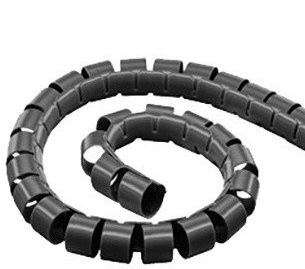

vonkajšia časť kabeláže (samostatný zväzok) ku predným svetlám je vystavená poveternostným vplyvom a preto rozmýšľam, či je tá textilná páska tesa vhodná. Dá sa niekde zohnať aj tá bezlepidlová omotávka? taká, akou to robili kedysi?

Nedalo by se použít tohle? Je to velmi jednoduché a hlavně snadno rozebiratelné...

Zv.Petr píše: ↑28. 9. 2019, 7:53 Nedalo by se použít tohle? Je to velmi jednoduché a hlavně snadno rozebiratelné...
určitě nedalo - tady jde o autentičnost s původním vzhledem je to veterán
