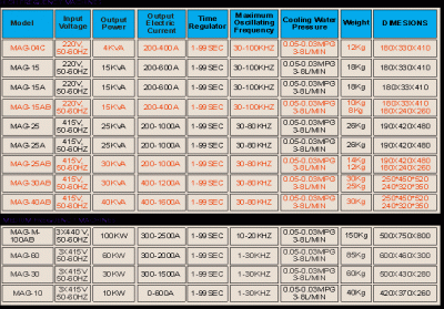

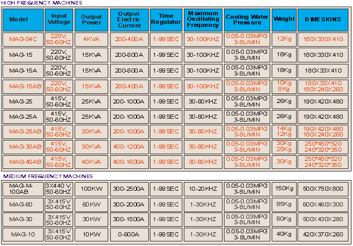

Robokop: 4kW nejmenší, to je trochu moc velké na tepelné upínače. Pícka na tavení kovů, to už by bylo reálnější použití. Kdybys to náhodou poptával, tak se mi zeptej na zdroj "MAG 10" 10kW. Stavím teď na tavení další dvě pece, ale udělat ještě indukční ....

robokop: Nevím jak velké kelímky chceš používat, ale například kelímek č. 10 Má průměr cca 17cm a 10kg Cu co se do něj vejde je množství pro domácí dílnu jistě dostatečné a na ruční manipulaci jednou osobou ještě zvládnutelné. Kolem kelímku můžeš nechat 1,5cm prostoru pro kleště a pak dáš 2,5cm vláknité izolace. Cívka tedy bude namotaná na průměru pouze 25 cm, izolovaná bude celkem dobře. 10 kW to snad roztavit musí, ne?. Nebude to za 2 min, to je pravda. Dnešní izolace jsou velice kvalitní. To je pouze můj nepodložený názor, indukční pec jsem ještě nestavěl.

ved si spocitaj kolko tepla musis dodat oceli aby sa roztavila na tekutu fazu - 1550°C
Q= m.c.dT
q=c.dT=0,46*1530°C=703kJ/kg
ked mas 1kg ocele roztavit za 2 minuty potrebujes 84kW
zda sa mi to moc ale hadam je to tak...
Q= m.c.dT
kiko01: nepřepočítával jsem to, ale je to možné. Otázkou je, zda potřebuješ roztavit 1kg vsázky za 2 minuty. Já rozhodně ne. Klidně si počkám 20 minut s ohřevem 8,4 kW. Jak psal robokop, že mi hodně tepla uteče chlazením cívky, tak to nebude určitě horší, než kolik tepla mi uteče ve spalinách při ohřevu hořákem .......... a s 10 kW hořákem se už dá v domácí dílně odlévat celkem slušně. Podle této úvahy pro menší odlitky 10kW musí stačit. Odlitek 1kg už je celkem slušný kus a s 200kg odlitkem nebo s 200ks 1kg odlitků už si raděj zajdu do slévárny. Bude to pravděpodobně i levnější.

Ten MAG-10 se mi náramě líbí.Jestli to opravdu reguluje kmitočet od 1kHz do 30kHz tak to je mašínka k nezaplacení.Po takovim strojku dlouho toužim
Supr věc na tavení AL,bronzi a na tvrdé pájení.I menší množství litiny by tim šlo.Já jsem jen zvědavej na jaký úrovni je to odrušený protože u nich na to dost kašlou.
Gustavson: Máš nějakou představu, co dokáže 10kW ? Zatím tady jenom tápeme. Ono to zase tak levné nebude, tak ať se můžeme podle něčeho rozhodovat. Kolik by to mohlo dokázat roztavit Al, Cu a případně i litiny? Tedy v případě litiny to asi stejně nemá cenu. Dělat odlitek 100g z litiny nemá cenu a množství v kg to už nebude zvládat. Na litinu by bylo lepší postavit jinou pec.
Čoveče nevim kolik kilo by to mohlo roztavit.Já jsem fanda tady těch mašinek ale nikdy jsem to neviděl makat na vlastí voči.Ono taky neni kde.Ale na youtube by se třeba něco pro názornost našlo.
Jen tak pro zajímavost jsem kdysi kontaktoval firmu ELEKO Praha http://www.eleko.8m.com/ a poptával jsem 10kW ohřev.Cena byla 230000 kč plus dph.Tak můžem srovnat alespoň ceny naše a číňana.
