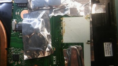

ale žádný učený z nebe nespadl...u toho horkovzduchu je někdy nutné okolní součástky zakrýt prostě improvizovaně udělat jakousi zástěnu já na to používám kousky dps ...ten vzduch prostě poudí nejsnažší cestou a když se fouká někde v místě kde je vyšší součástka třeba konektor tak dáš tam ústřižek dps a nepoškodíš ho teplem jen si to natrénuj uvidíš že tomu příjdeš na chuť jsou totiž případy kdy to bez horkého vzduchu prostě nejde.
Zase odpájet obvod, nebo konektor jen horkým vzduchem a nebo nanést balvan cínu... jako ano je to řešení když je po ruce jen mikropájka nebo i trafopájka, ale máš pak zbytečnou práci s čištěním
Dawe
Příspěvky: 3058
15. 5. 2019, 7:25

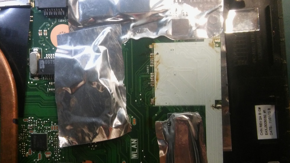

kenybz> na zakryvani perfektne funguje takova ta obycejna dekorativni hlinikova paska.
Snadno se lepi a prelepuje, snese do cca 350°C a lehko se potom odlepuje. Ja uz nic jineho ani nepouzivam.
Obrazek je setup k odfouknuti slotu na SD kartu uprostred plastovych konektoru (notebook).

Dawe
Příspěvky: 3058
15. 5. 2019, 9:04
Jo, samolepici paska.
Jako treba tahle

15. 5. 2019, 9:20
Já na "odstínění" používám kaptonovou pásku.

15. 5. 2019, 2:40
Když je tady ta databáze zkušeností...
Pro stínění při selektivní práci s horkovzduchem používám alobal s vystřiženou dírou na danou součástku. Výborně se tvaruje podle potřeby, je levný a dostupný.
