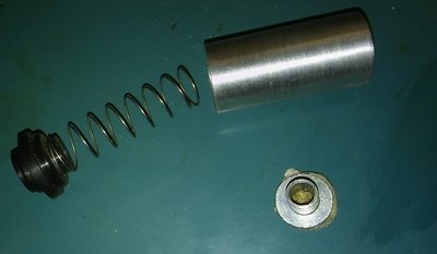

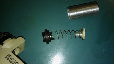

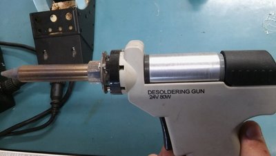

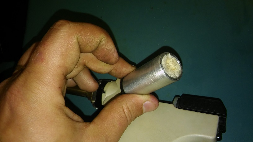

elbarto> ted jsem si uvedomil ze jsem ty pistole musel zpocatku malicko upravit. Je tam jedna slabina. Kdyz se odsava dlouhou dobu (par hodin v kuse) na vysokou teplotu pres 400degC, tak se borti ten polykarbnatovy zasobnik na odsatou pajku. Proste se prehreje. Plus to hodne zralo jeho filtr. Musel jsem zasobnik vytocit z Al a trosku preusporadat ten vnitrek aby se odstinil ten filtr. Takto to funguje daleko lip, nemusi se tak casto vysypavat zasobnik. Vyfotil jsem, ale to se te nejspis tykat vubec nebude, pokud to mas jak jsi psal na par minut tydne.

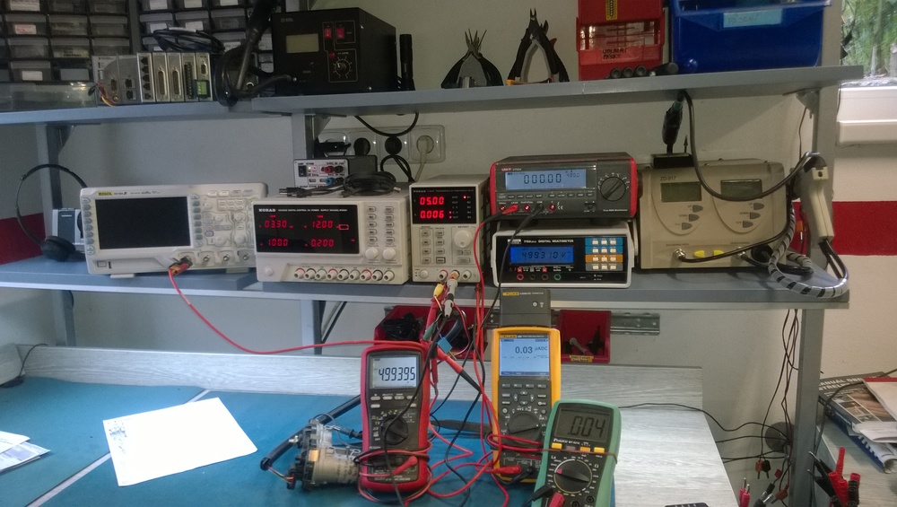

Jako jednoduchou levnou horkovzdusku na stul bych mu urcite doporucil ZD-939L. Je to nezmar a hlavne je oproti jinym kompaktni. To clovek oceni, kdyz ma skoro plne regaly i stul....jako ja dnes :D
939L je ta cerna krabice nahore.
