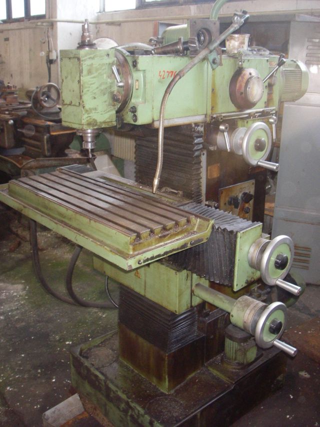

tak ja som nasiel tuto masinku, je to na vychode SR, buduci tyzden tp idem obrziet, cena je relativne dobra, 1200€... uvidim v akom stave to je naozaj a ci to vobec funguje... :)
co si o tom myslite?

pokud je k tomu i nějaký příslušenství tak bych to moc dlouho neočumoval a za tu cenu bych tam jel rovnou s náklaďákem :wink:

len este musim premysliet kde ju doma dam :lol: vraj je tam aj naradie, ale to by ma netrapilo lebo mam naradia dostatok, len mi vadi na velkej freze ze rucne posuvy su od seba daleko, ked robim male kusy, napr 5x5 cm tak je to o drzku...

kiko01 píše:tak ja som nasiel tuto masinku, je to na vychode SR, buduci tyzden tp idem obrziet, cena je relativne dobra, 1200€... uvidim v akom stave to je naozaj a ci to vobec funguje... :)
Tumlík má pravdu, tu mašinu ber. Nástrojovek za 30 tisíc moc není, většinou je to spíš ke stovce. A tahle nevypadá zle. Navíc na nástrojovkách je šance, že nedostávaly moc kapky - na tom se většinou dělají spíš menší věci.

Ahoj nechci kazi dobrou náladu. Ale to asi není FN... ze Žebráku :?: Prověř kdo to dělal. A taky na rameni leží nějaký nástroj s neidentifikovatelným kuželem. Jestli je tam starý morse mohli by být problémy s nástrojama. I u Vás v SK už znají tržní ceny máte přece Tojro :lol: , proto vše dobře prověř, proč je tam ta cena :!: :!: Ta je super, pro tyto stroje je cena minimum 60-70 litrů CZK. Ale třeba máš VK- velkou kliku tak jednej bystře a rychle. Držím palce aby Ti to klaplo. :wink:
