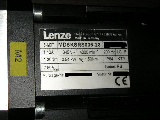

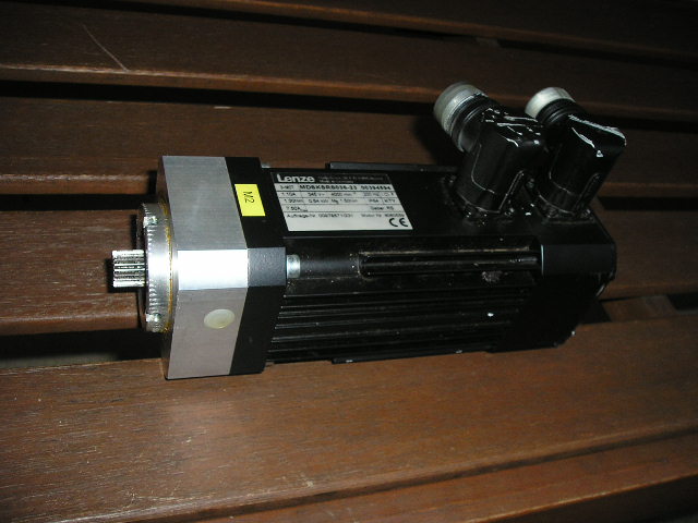

13. 8. 2009, 5:05
Ahoj.
Odfot ešte tie motory + výrobný štítok. Motory majú IRC , alebo resolver?
pavelb
Příspěvky: 194
Registrován: 23. 11. 2007, 11:01
Bydliště: Prostějov
14. 8. 2009, 6:19
Tady to je. Myslim že resolver.
Obal
Příspěvky: 74
Registrován: 8. 3. 2008, 5:40
15. 8. 2009, 6:44
Ďakujem za fotky motorov. Pýtal som ich preto lebo LENZE techniku poznám vcelku dobre.
Teraz som sa dostal do obrazu akú phonnú zostavu máš.
Čiže máš plne programovateľný servodriver + 200Hz AC servomotor s Resolverom. To znamená že Resolver musí spracovávať výhradne menič na vstupnej svorke X7. Vstupná svorka X8 slúži na IRC ak by si mal taký motor s IRC. Podľa mňa je Resolver lepšie riešenie.
Menič sa programuje originál softwerom od Lenze z názvom GDC.
Ak chceš dokonale nadstaviť menič musíš ho najprv pomocou tohto softweru premazať do výrobného nadstavenia a potom konfigurovať konkrétne úkony ktoré má vykonávať.
Predpokladám že momentálne sú meniče naprogramované na iný výrobný proces pravdepodobne s data komunikáciou Canbus , alebo Profibus kde nadradený systém bolo určite PLC.
Takže na záver.
Určite by sa s tým dalo veľa vecí poriešiť vhodným nakofigurovaním parametrov meniča pretože tento menič nie je iba výkonový koncový zosilnovač, ale prakticky automat na vysokej úrovni pre riadenie pohonu.
Ak budeš mať chuť a čas možem ti s tým viac poradiť . Poprípade ma kontaktuj na Skype (canbus2421) .
