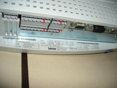

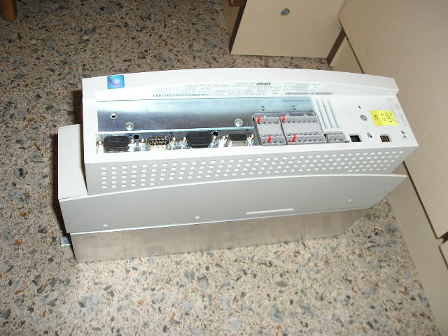

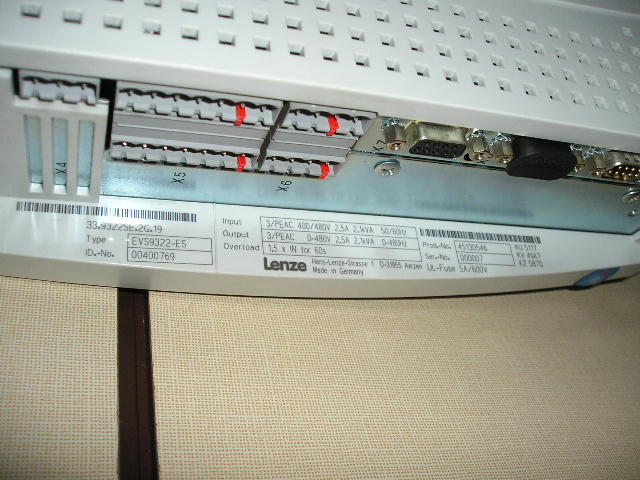

Podařílo se mi sehnat tyto měniče i s motory. Je to tip EVS 9322-ES. Máte někdo zkušenosti s těmito měniči. Jde mi o to jestli jsou vhodné na menší frézku a jak je řídit. Trochu představu mám je tam vstup pro řazeni měničú do kaskády ale nevím jestli je to pravé ořechové. Děkuji.

Myslim,ze jsi si nabehl podobne jako ja. Jsou to analogove servozesilovace,ktere potrebuji k rizeni napeti 10V. Jinymi slovy,potrebujes zarizeni,ktere bude cist enkodery na servech a
analogove ridit servozesilovace. Ne Ebay jsou levne ke koupi,tak jsem
neodolal a par jich koupil.Ted resim podobny problem.

Dokumentaci kterou se mi k tomu podařilo sehnat mám v práci když tak to sem v pondělí hodím. Má to vstup pro profibus, dál vstupy jako obyč. měnič směr a analog. 0-10 V. Vstup a výstup dvou signálú o 90° posunutých + nulový puls pravě pro kaskádové řízení více měniču. Zkoušel jsem je navzájem propojit a fungovalo to dobře. Ale třeba je i jiná cesta.
