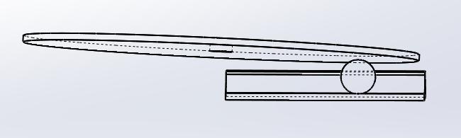

Probíral jsem zleva zprava .... no zkusím něco zbastlit - možná mikrometr, protože tisícinové hodinky s plochým kontaktem nemám :(
Ale pohrávám si i s myšlenkou toho šikmého vedení.

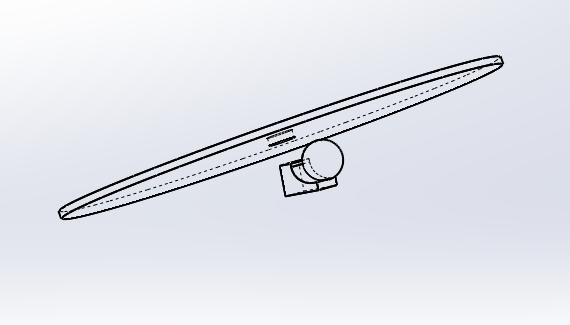

mne napadlo toto - drážka kde by se koule kutálela - mírně skloněná, aby z drážky samovolně nevypadla a nad tím otočná "přesná" plocha, která by při otáčení/dotyku tu kouli shodila z drážky do boku - oboje nastaveno tak, aby jen shodila a nestiskla o drážku. (úhly jsou pro názornost silně přehnané :-) ) a pod drážkou jen ve správných místech šuplíčky ... ale vyrobit to v nezbytné přesnosti snadné nebude

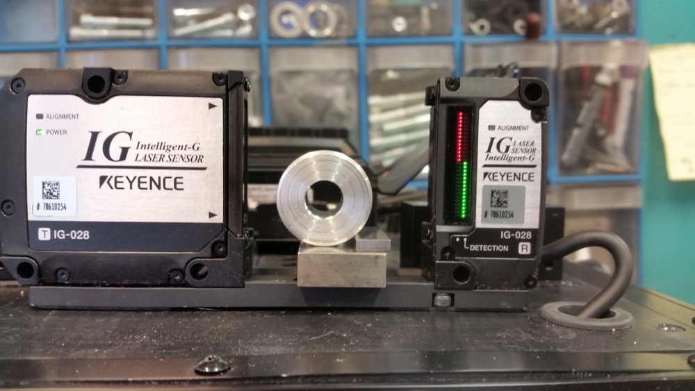

Myslím, že by to nebylo ani opakovatelné. Tvrdě jsem narazil při měření hliníku na změny chemické a metalografické. Málokdo také ví, že většina IS spíná jinde krátce po zapnutí a nebo po půl hodině.
K mechanickému měření jsem u takhle měkkého materiálu také skeptický. Už běžná síla mikrometru tam udělá plošku a přesnost 0,01 je tatam.
Možná by chodil měřák na principu průtoku vzduchu.
Určitě by chodilo měření na principu laseru :
ale ani to neumí změřit tak rychle, aby se to jenom "prokulilo". Kuličky by se musely kutálet prizmatem a zastavit se vždy v paprsku. To se dá dobře třeba pneuválečkem nebo elektromagnetem který vysune dorazový kolík. Jenže ten měřák je cca 60k ...

7. 8. 2019, 4:24
Opticky to jistě jde. Jen jsem myslel, že má být měřicí zařízení svou cenou úměrné měřeným objektům.
Kdysi jsem třeba dělal měření šířky poměrně přesného pásku. Ten kontinuálně jel a měřily se odchylky.
Použil jsem na to optickou měřicí vidličku Di-soric ( www.amtek.cz/images/stories/di-soric/Pe ... 014_CZ.pdf na straně 16).
Tahle měla rozlišení 0.02mm, možná se dneska dělají už i lepší. Pokud ne, tak je samozřejmě možnost dát 2 za sebe s offsetem 0.01mm.
Ale tohle opravdu má smysl asi jen když to bude dělat na kšeft, ne když si uválí pár koulí pro sebe.
Mimochodem amatérsky by se to možná dalo měřit opticky podobně, jako to zde bylo zmíněno mechanicky.
Prizmatická dráha lehce nakloněná, takže by na jednom konci byla o 0.05mm výš než na druhém. Nad tím by svítil laser rovnoběžně s podložkou, takže jeho paprsek by s tou prizmou svíral malý úhel. Vršek koule by zastínil laser. Měřilo by se, ve kterém bodě dráhy dojde k zastínění paprsku.
Výstup toho laseru by se musel štěrbinou omezit na velmi malý průměr.
Asi by ta to stačilo obyčejné laserové ukazovátko za desetikačky z tržnice.
