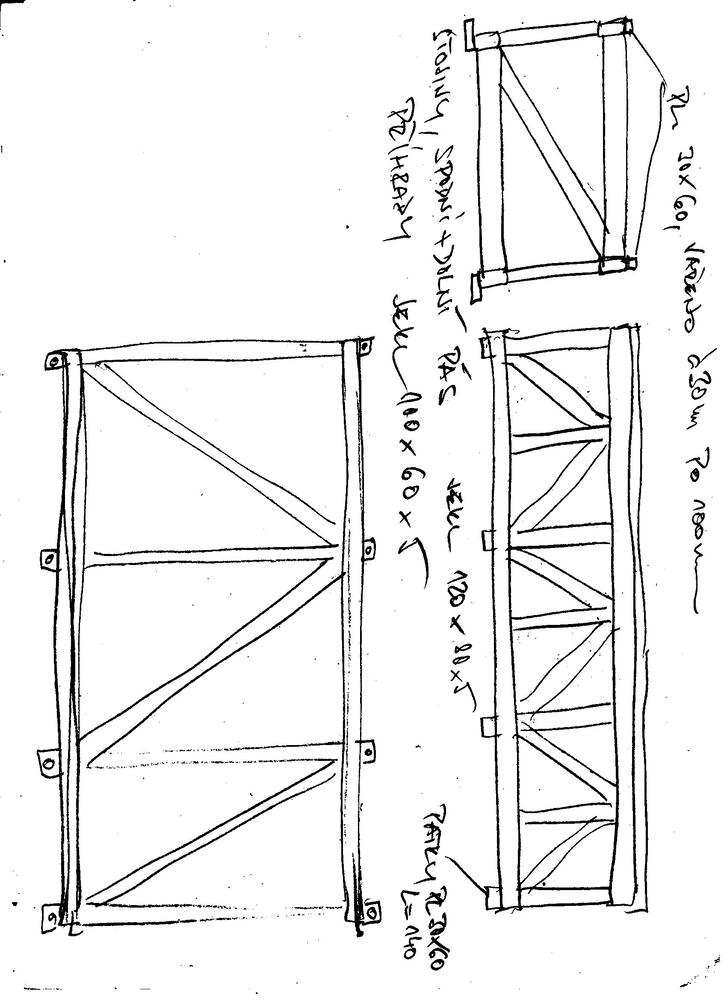

tady máš náčrt něčeho 1000000x ověřeného
příhradovina
taky třeba musíš uvažovat, že to budeš muset obrobit pod nějaké vedení
Jak to bude někdo někam upínat a rovnat, když se to na jeřábu o 5 cm prohne vlastní váhou?
Nebo tady budeme za 14dní řešit, jak to obrobit "tak do 0,02"?
tam dole máš pásky z plechu tak 50mm široký z tl. 8(???)mm o délce možná metr
Co to udělá, když na to zatlačíš? Proč tam není alespoň " L"?
upnout za horní pásy nejlíp ve 3 bodech, na dalších X vypodložit a vyklínovat mezery, přitáhnout na stůl
obrobit patky
otočit, upnout za patky a obrobit plochy pro vedení
příhradovina

tohle je nahovno - vypadá to jak jeřáb - to není estetické !!!testone píše: ↑12. 9. 2019, 5:48 tady máš náčrt něčeho 1000000x ověřeného
příhradovina
obrobit patky

No, konečně nějaký konkrétní návrh
I když přesně tohle je to, čemu se - absolutně nevim proč - snažim vyhnout. Jasně že tohle je ideál, hned po kouli a pyramidě. A je možný že to tak nakonec i skončí. Ale já jsem jen šťoura a snažim se najít jiný řešení, který by defacto mělo všechny tyhle příčky a výztuhy taky, jen jinak, nějak elegantněji
Mimo jiné i proto, že -
Ne, teď vážně. Vím že tam jsou tyhle příčky nutný, a šlo mi jen o nástřel konstrukce. Chodil jsem kolem toho pár dní a jasně že se mi nelíbil, z pohledu tuhosti, ne estetiky. Nicméně děkuju za vnuknutí nápadu

- Příspěvky: 10276
Když už dostáváš kartáč tak se tě budu snažit postrčit
základ by podle mého mohl bejt dvě bočnice jekl 200x200x8 a na nich navařené pásnice (sváry tak každých 5cm a 3cm dlouhé,)které se budou frézovat jako lůžko lineárů ,ty bočnice můžeš udělat třeba ze dvou kusů 2x3m bude se to líp obrábět a v místě spoje po sladění skolíkovat a prošroubovat .
Další budou nohy kde dva a dva páry by měly bejt pospojovaný aby tvořily tuhou kostku kam se našroubuje bočnice, tyhle moduly nohou budou stačit asi 3,průřez jeklu nohy asi 120x120 abys měl místo na šrouby (na konci každé nohy platle a stejná platle na bočnici).
