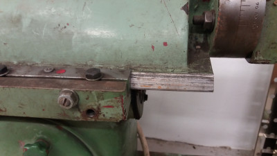

Ne, ta moje byla na bazoši v praze. Doufám, že z ní dokážu udělat fajn mašinku, ona je opravdu nejetá, jen do#ku&rv÷ená a rezavá. Taky jsou na ní všude nalepené červené tečky viz foto, tam je vidět i to zadřené vedení, to je ale jenom vpředu, zadní číst je hladká.

Mr. MR píše: 7. 1. 2021, 7:24 Ne, ta moje byla na bazoši v praze. Doufám, že z ní dokážu udělat fajn mašinku, ona je opravdu nejetá, jen do#ku&rv÷ená a rezavá. Taky jsou na ní všude nalepené červené tečky viz foto, tam je vidět i to zadřené vedení, to je ale jenom vpředu, zadní číst je hladká.
No,nejetá a přitom zadřená,to mi nějak nejde do sebe-že by to u Volmanů místo zkušebního běhu rovnou zkušebně zadřeli? :D
To bude chodit,jen to musíš rozebrat ,změřit a přeškrabat.
Tyhle napichovací kuličkové maznice jsou na tom docela blbý,málo kdo má maznici s olejem(ony ty naše všechny ukrutně protékaly) a olejničkou to nenamažeš.Já ,aby mě podobná věc nepotkala ,jsem jí pořídil malinké skleněné kapací mazničky a do těch stavěcích lišt pak nafrézoval červotočem sinusovku.

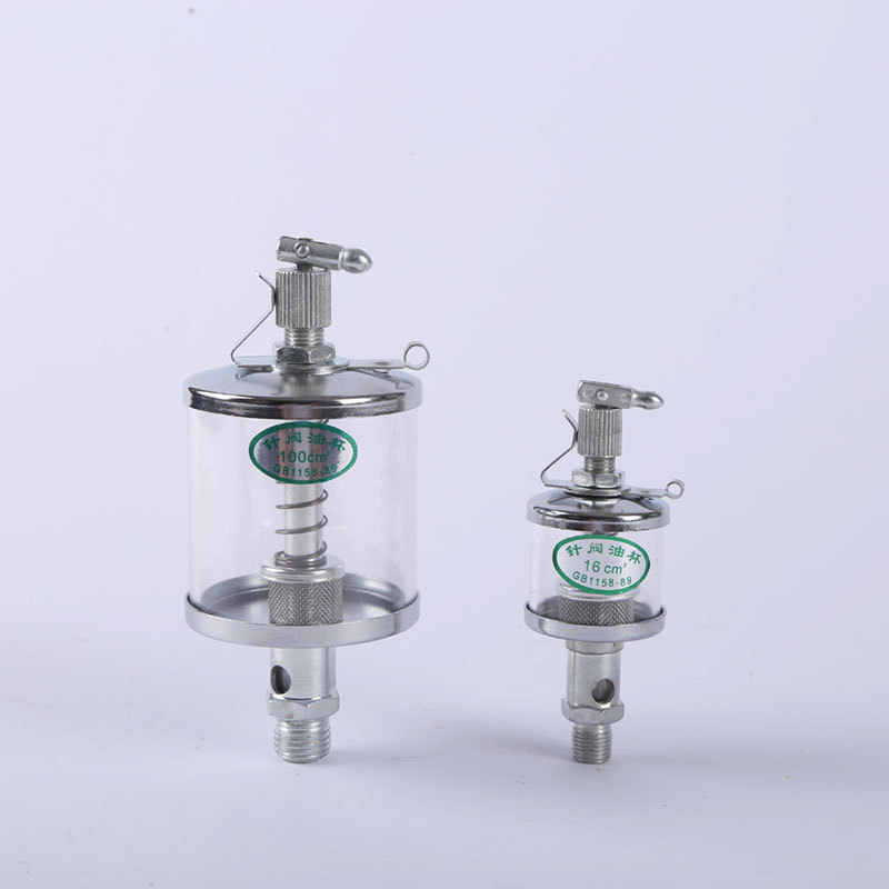

Mr. MR píše: 17. 1. 2021, 8:59 Nevim co to ma jutuber Rustinox na svem stroji. Jsou to jen valecky s vickem.
Niesú to tieto?
https://www.aliexpress.com/item/3290182 ... web201603_
Viac by sa mi páčili svoju namontovať takéto s ihlou:

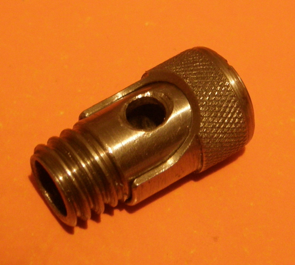

Mílap
Příspěvky: 423
20. 1. 2021, 9:19
Pěkný den,

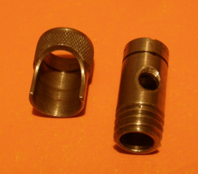

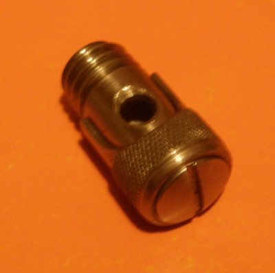

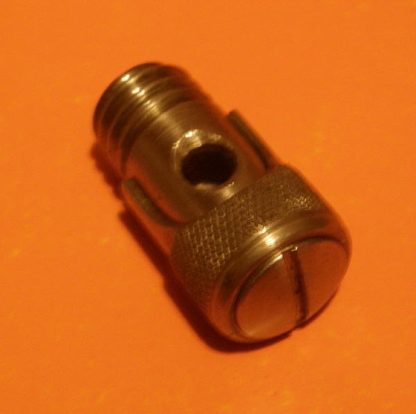

a co zkusit tyhle. Na obrázku dílů chybí ještě drátěný kroužek co to drží pohromadě.
Mám je na šepingu Krause.
Mr. MR
Příspěvky: 823
20. 1. 2021, 9:25

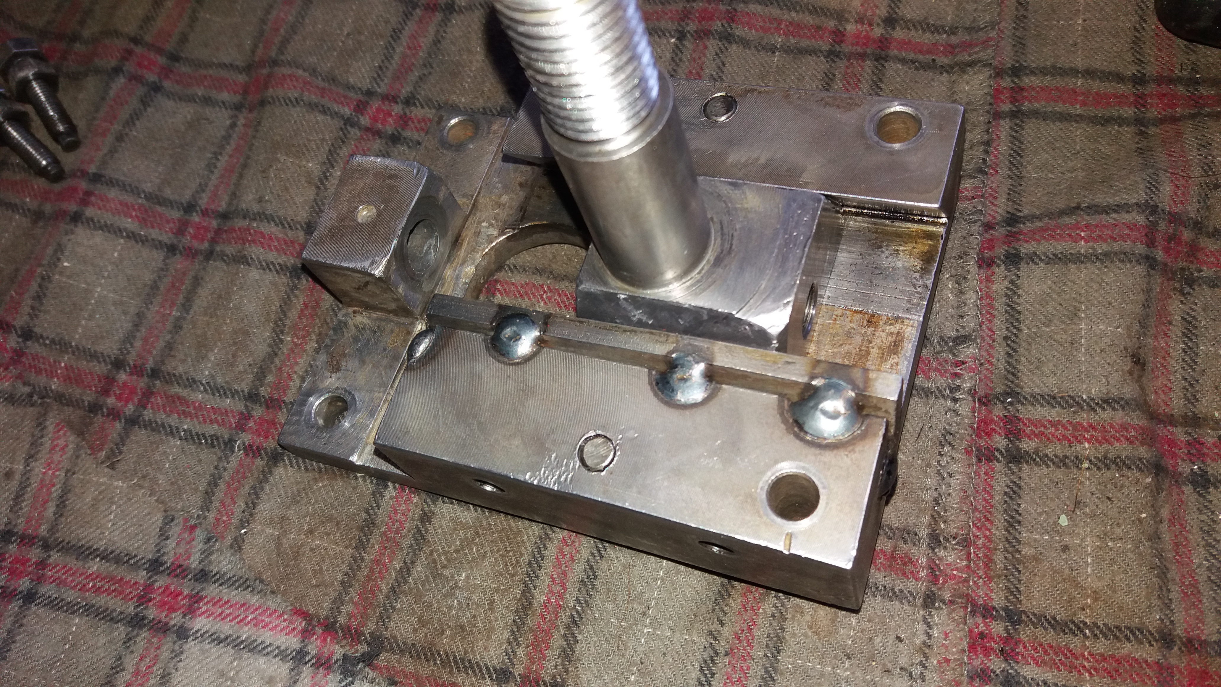

Přesně ty na stroji jsou, jen na jiném místě, tedy na uložení hřídelí s ozubenými koly. Tam mají své opodstatnění, protože mazací díry jsou téměř naležato a toto mazátko se plní zboku. Nicméně na mazání smykadla to chce něco co je určené pro montáž do svislé díry, proto zvažuju ty knotovky nebo kapátka. Ještě uvidím. Mám obavu, že kdybych prostě jen lil olej ke smykadlu trychtýřem jak Rustinox, tak že to bude stylem potopa/sucho. Lepší dávat trochu a furt. To kdyby pořešil ten, co to "provozoval" přede mnou, tak ta mašinka nebude tak dodřená. Ty kuličky, které tam jsou viz předchozí obrázek tam nechávat nebudu, ani na ně nemám olejničku.
Připrav se, hrajem...
Mílap
Příspěvky: 423
20. 1. 2021, 9:52
Já je mám na beranu originál svisle, no je to ztrátové mazání, ale chvilku se tam ten hustější olej udrží a k tomu malá rychlost :-)
Příspěvky: 6442
20. 1. 2021, 9:58
Asi tak, dvoustovka je koťátko, mám H02, ještě ve stadiu čekajícího projektu :lol:
Když to namažeš olejničkou před prací, bude to stačit. Asi bych se na štauferky vyprdnul, stejně od ní nemůžeš odejít a nechat jí běhat, není to velkej třeba strigon, co rovná plochu hodinu a vrní sám :D
