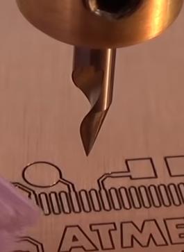

I tam nějaké otřepy vidím. Možná je tam nějaký jiný "podfuk", ale render to asi nebude. V posledních videích prezentuje kompenzaci zvlnění povrchu, asi se mu daří jet ve správné hloubce, také používá jiný nástroj, než jsem viděl u jiných, má to asi celkem vychytané.
melsoft píše: 25. 11. 2019, 9:23 tomeequee: právě, že jsem video od Wegstra viděl a podle mě tuhost (zdvojený vozíky), minimální házivost nástroje, otáčky tak 50-60k a ofuk(odsávání).
Tady je vidět, že to to dřevo tak jakoby cupuje....
Wegstr na XY imho nemá vozíky, je to něco kluzného (asi), otáčky motoru jsou 11k. Ale teda jezdí na šroubech.

Mají i lepší videa kde jsou ty špony a otřepy vidět třeba zde https://youtu.be/aMPmfyZuhes?t=265 nebo od času 7:05 mají ofuk vypnutý.

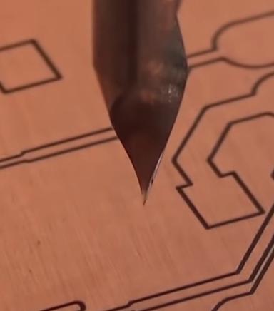

líbí se mi ten nástroj - asi v něm bude trochu to "kouzlo"

Možná i v té pomalosti, max. posuv je F170 (G21 G94 :D), což by dalo stovku a půl na otáčku. I když to tady asi není málo (ale nevím, jakým F to gravíruje, 170 je maximum). Jaké jsi měl řezné podmínky, Engineere? A nástroj?

Asi by to chtělo jiný vlákno. Když vidím ten nástroj tak je to možný, že to má na svědomí ... je to fakt velmi ostrý, můj nástroj je klasická gravírovací jehla (oproti tomu na foto výše celkem "tupá") a nebo pak obvyklá "kukuřice" Chemelek. Posuvy jsem používal 10-15mm/s tedy 600-900mm/min. pracovní!!!!
Jen poznámka na okraj, je trochu zvláštní že u demo videa firmy se strojem za 100k jsou reklamy, jestli nejde špíš o to aby se každej zvědavec co uvidí ten zázrak na e-bay podíval co to za ty prachy umí, i když si to stejně nekoupí. :wink: Taky by mne zajímala životnost toho extra ostrýho nástroje co tam mají, vrstva mědi ano, ale co s tou špičkou dělá sklo vespod? To už se nikde nepíše, jestli náhodou co plošňák to nová fréza.

Engineer píše: 26. 11. 2019, 12:33 Taky by mne zajímala životnost toho extra ostrýho nástroje co tam mají, vrstva mědi ano, ale co s tou špičkou dělá sklo vespod? To už se nikde nepíše, jestli náhodou co plošňák to nová fréza.
No ale sklo se snad prakticky nefrézuje.
Pokud mu to jezdí ve správné výšce (s dobře plošně upnutým cuprextitem a nejlépe s předem osondovaným povrchem), tak asi frézuje jenom měď a tenkou vrstvu pryskyřice těsně pod mědí, kde ještě sklo skoro není.

Ano, životnost nástroje může být jeden z těch jiných "podfuků" (když jsem psal, že 3D render to asi nebude). Pod tímto videem jsou povoleny komentáře, dalo by se zeptat. Musím přiznat, že mě baví na wegstr videa koukat, jsou opravdu pěkně udělaná a občas mne zaujme nějaký jeho nápad.
