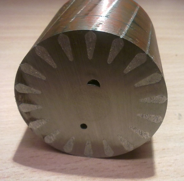

Ahoj, u asynchronního motoru 1,1 kW 1400 ot s původní hřídelí 28mm /v kotvě/ jsem převrtal díru na 35 mm. Primárně je to na frézku s ATC ISO30 a bylo nutné tam dostat dutinu na talířové podložky. Modifikace pro soustruh /zatím nerealizováno/ umožňuje průchod vřetenem 24 mm, což pro malé soustruhy //na univerzálku 80// stačí.
Na prvotní pokusy jsem hřídel vylisoval /velmi náročné/, díru v kotvě jsem protočil a zpět vypouzdřil ocelovým pouzdrem. Domnívám se, že tím by se měly magneticko/elektrické vlastnosti podobat finálnímu řešení. Motor jsem smontoval a zkusil ho roztočit na 15000 ot/min, abych zkusil zda se kotva neroztrhne /samosebou pod rysplotnou a za paletou/. Motor už od 8000 ot výše evidentně ztrácí dech a potřebuje delší rozběhy/doběhy. Krouťák v těch 8000ot už nebude nic moc ale na malé nástroje...
Krouticí moment jsem změřil před a po úpravě a zůstal nezměněn. /cca 7,65 Nm/
Úprava je tedy možná ale bacha výrobce u tohoto motoru povoluje max 3000 ot !!!
Tohle je řez kotvou /staženo z netu/ :
Domnívám se, že pokud se hřídel zvětší až na průměr té technologické drážky nemá to na EM vlastnosti vliv. //odborné připomínky uvítám//
