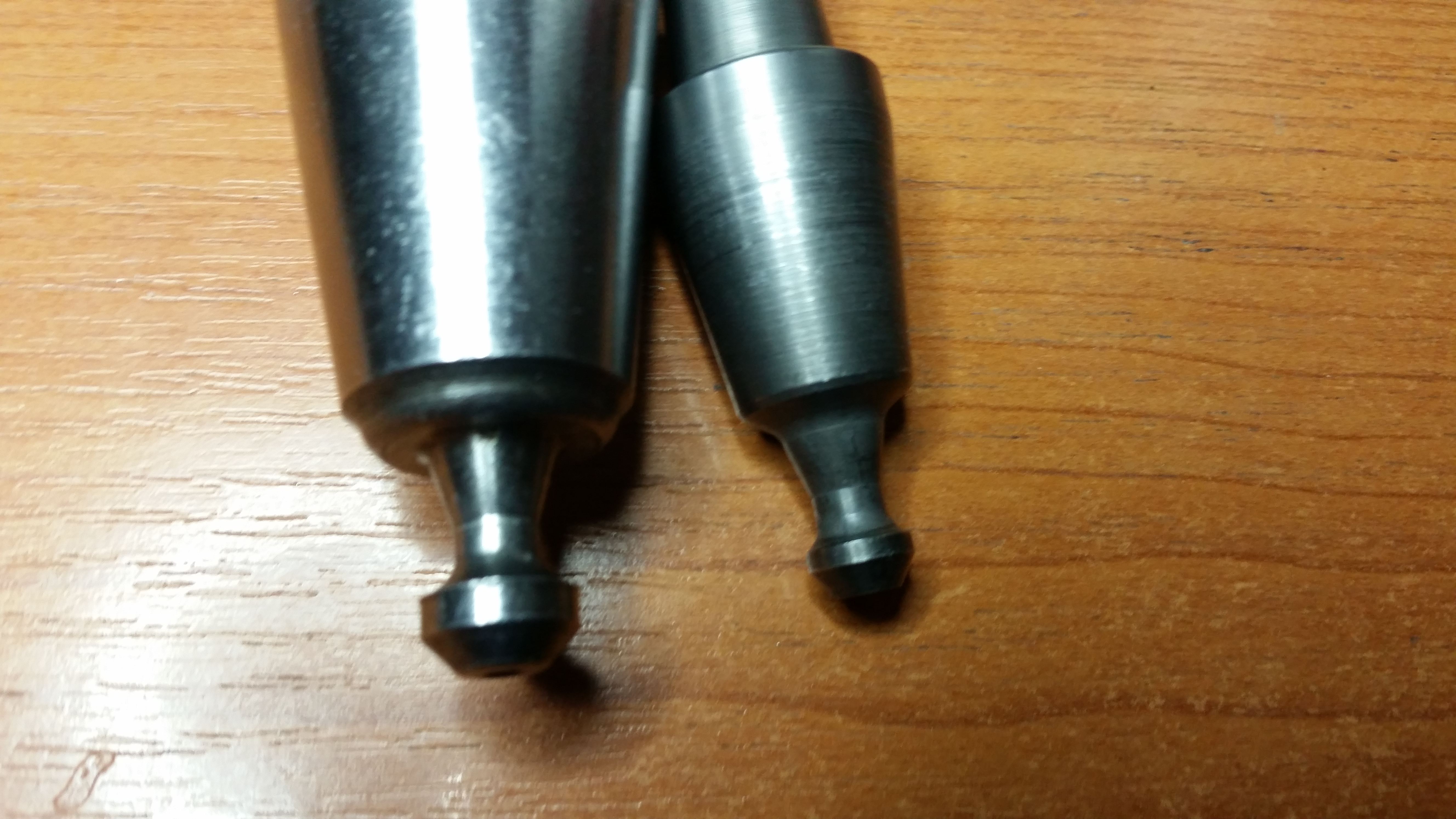

Komponenty upínače musí být docela kvalitně zpracované. Nevybavuji si jaký máš upínací kužel ale pro ISO30 mám tři kuličky pr 6 a funguje to 20 let. Kuželová dutina vřetene včetně prostoru zámku kuliček je cementovaná a kalená. Upínače jsem postupně dělal z 15240 zušlechtěné na cca 120kg. Pak 12050 plazmově nitridované. Dneska je dělám z 19550 kalené a popuštěné na 50 HRC.
Ty kuličky dokážou časem omačkat tu upínací plošku :
Na té ISO30 je vidět omačkaná hrana. Je to dáno nepřesností ve vřeteni, protože kuličky nemohou dobře zapadnout do radiusu a "tahají" za hranu. Kreslil jsem to kdysi na milimetrový papír a teprve nedávno když jsem to překresloval ohledně konstrukce elektrovřetene, tak jsem zjistil, že tam mám chybu.

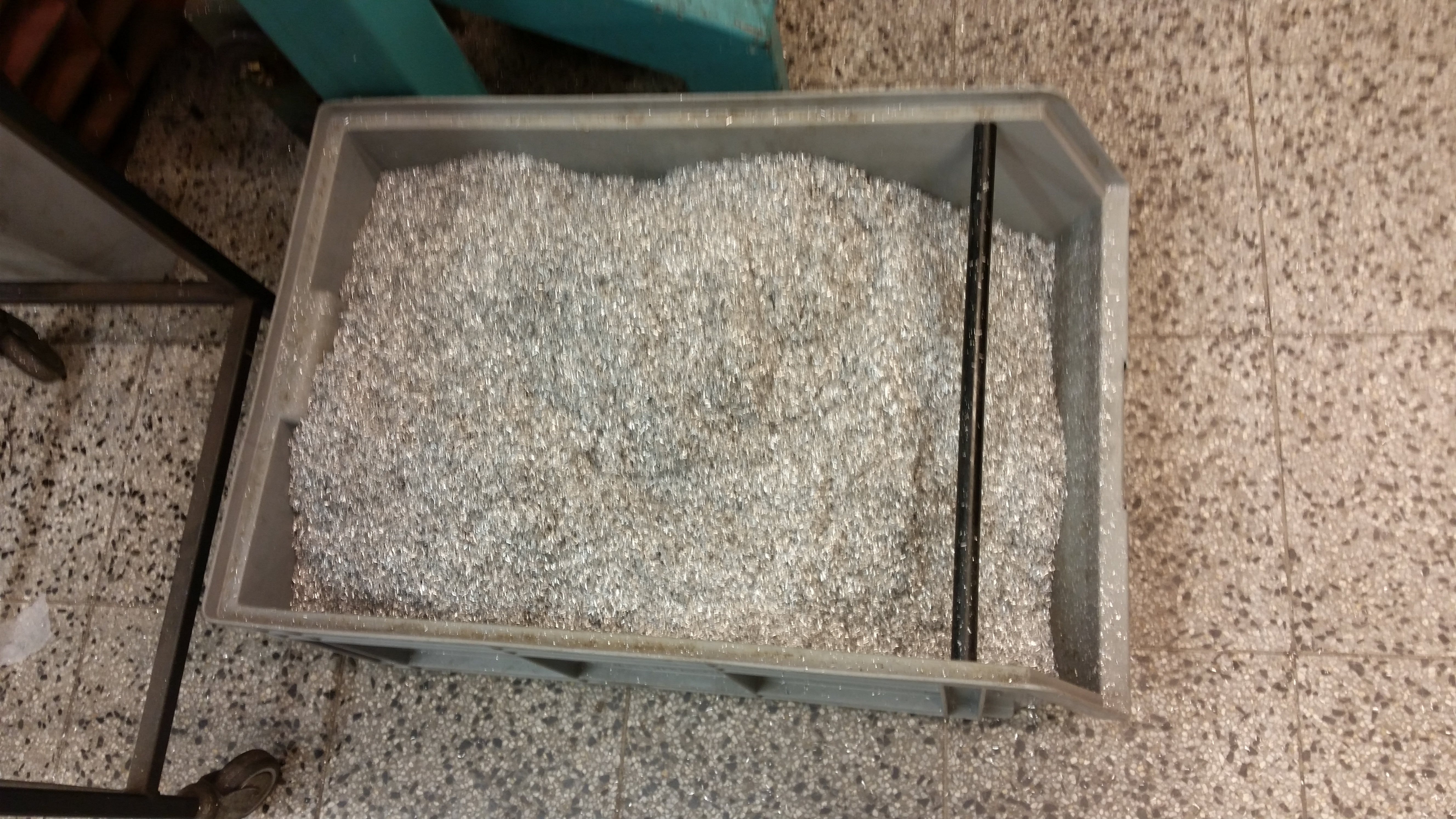

Protože je moc práce musel jsem nasadit Atase na "hrubování" na mašinu co není dodělaná. Tohle je práce za cca 10 hodin chodu :
16,8 kg AL8082. Fréza Precitool pr 8, 16000 ot, ofuk s mlhou emulze. Měnič Teco 2,2 kW 1f., výchozí napětí 170V, režim V/F.
Motor je první generace - tedy pouze přeložiskovaný předek. Chlazení vzduchem zvenku ext ventilátorem. Teplota cca 50°.

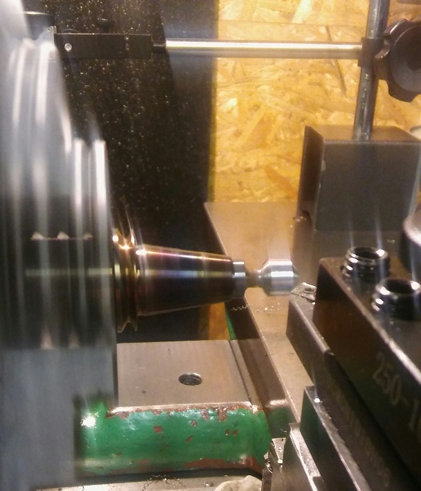

Tak uz jsem na to prisel. Je to problem kvality vyroby! Jak jsem psal, statickym vypoctem vychazi, ze by tri kulicky prumer 4.5mm na SK15 (ktery tu z ruznych duvodu pouzivam) mely stacit. Jenza jen za predpokladu, ze telo toho zamku kulicek, resp. jeho vnitrni povrch, je spravne zakalen.
Predepsal jsem si to z 12050 zuslechteno, indukcne kaleno do 1.5mm. No a ted jsem si to konecne riznul a premeril. Zjistil jsem ze tento havarovany kus se nepovedl, vic jak pulka obvodu ma tvrdost pod 40HRC a jen mensi zbytek dosahuje spravne pres 50HRC.
Takze se dve ze tri kulicek po cca 600 zkusebnich cyklech upinani protlacily.
Druhy kus a jeste treti rezervni co jsem nechal zaroven kalit maji cele 50-55HRC, tady se proste behem kaleni neco nepovedlo, jestli treba jen pouzili vyssi frekvenci a tim malou hloubku zakaleni , nebo spatna pozice, nebo co... nevim, neresim.
Kdyz si to priste pohlidam, bude to OK. Puvodne jsem ten mechanismus chtel udelat taky z cementacky (14220), nebo nejake lepsi zuslechtene 15xxx, ale jsem linej shanet vhodne polotovary. Kulatiny 12050 a 12060 mam zasoby, tak to je vsechno z toho. :)
Vcetne dvou druhu upinacu, ale ty nekalim.

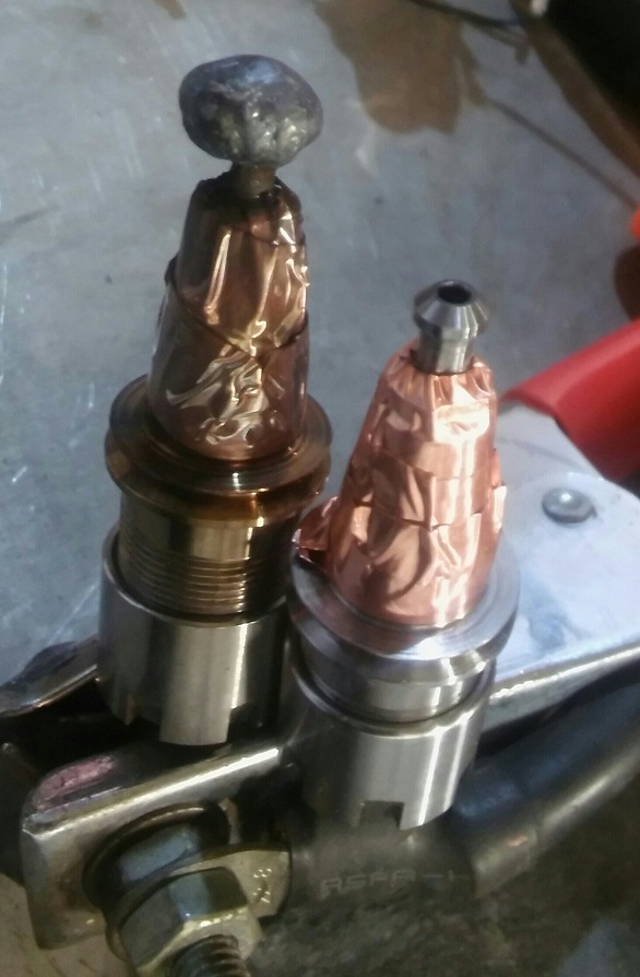

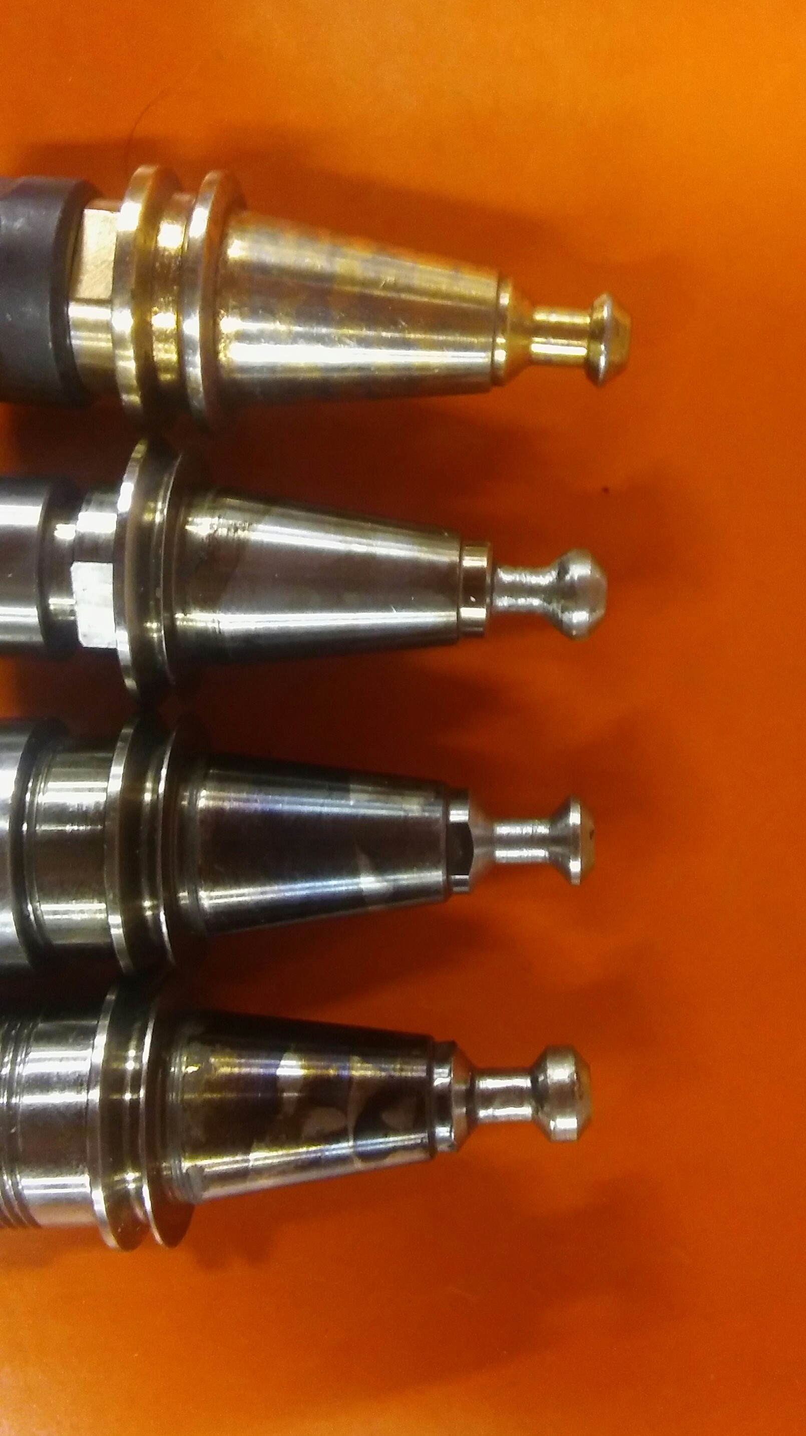

To mi jeste pripomnelo, ze jsem taky ted trochu experimentoval s ruznym uhlem a prumerem toho "hribecku" vzhledem ke kvalite upnuti. SK15 ma hodne konzervativni design a je tam docela prostor pro silovou optimalizaci.
Mrkej jak jsem ty upinace nakonec jeste operativne predelaval pro test. Improvizaci zdar a slava.: :D
