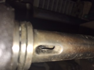

Stalo se mi ze se protaci morse kuzel ve vretenu. Jak ma kuzel na konci unasec tak v tom miste je vreteno vydrene. Foto dolozim vecer nebo rano.
Otazka zni... co udelat aby se to nedelo? Je nejaka jina sance nez-li nove vreteno?
Vrtacku jsem koupil asi pred dvema lety za 2tis... a investice do noveho vretene bude za castku nekolika vrtacek...
Diky za rady

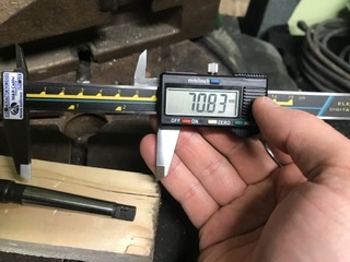

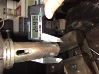

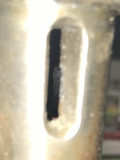

Leva a prava strana toho vydreneho (protoceneho) mista

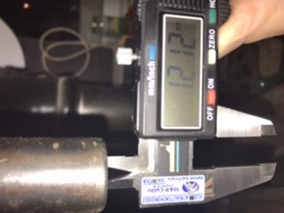

Vnitrni prumer mk1
Vnejsi prumer
Hloubka
Myslenka predelat na mk2 pada kvuli hloubce pokud se nepletu

1) vyvarit - netusim jak malo mista
2) nove vreteno - rekl bych nejnakladnejsi
3) vytocit do vretena diru a zalisovat vlozku s mk1
4) zasunout redukci mk1 na b16 a zavarit, aspon pouziti se sklicidlem
5) cele to vzit a hodit do kopriv

Ahoj prebrusit vnútorný kužeľ ? To asi ale nepomôže keď je to takto
Daj ju na bazos na diely a zohnať druhu

Asi nejsem moc chytrej, ale jak prohloubil diru vystruznikem? :oops:
Re: Vrtačka 1.rep
Napsal: 22. 3. 2020, 8:08
od xener
rovnako ako keby si robil novu.
kuzel vojde hlbsie , zachova si priemer MT1 , len bude zacinat a koncit hlbsie ako teraz.
povrch budes musiet nahrubo na sustruhu a potom dokoncit vystruznikom

xener píše: 22. 3. 2020, 8:08 rovnako ako keby si robil novu.
Tak to je nad moje sily.. to na svym orezavatku a vybaveni nezvladnu.
A do tyhle akce se taky kazdej nehrne.. vse jak by to melo byt bude drazsi jak vrtacka :-)
Jeste me napadla prasarna... v miste kde jsou vydrene plochy vyvrtat diry vytocit zavit a vlepit cervy :lol:
Re: Vrtačka 1.rep
Napsal: 23. 3. 2020, 11:25
od jardoG
skus bod 4,ale redukciu nezvar,použi lepidlo Loc....e zelené
