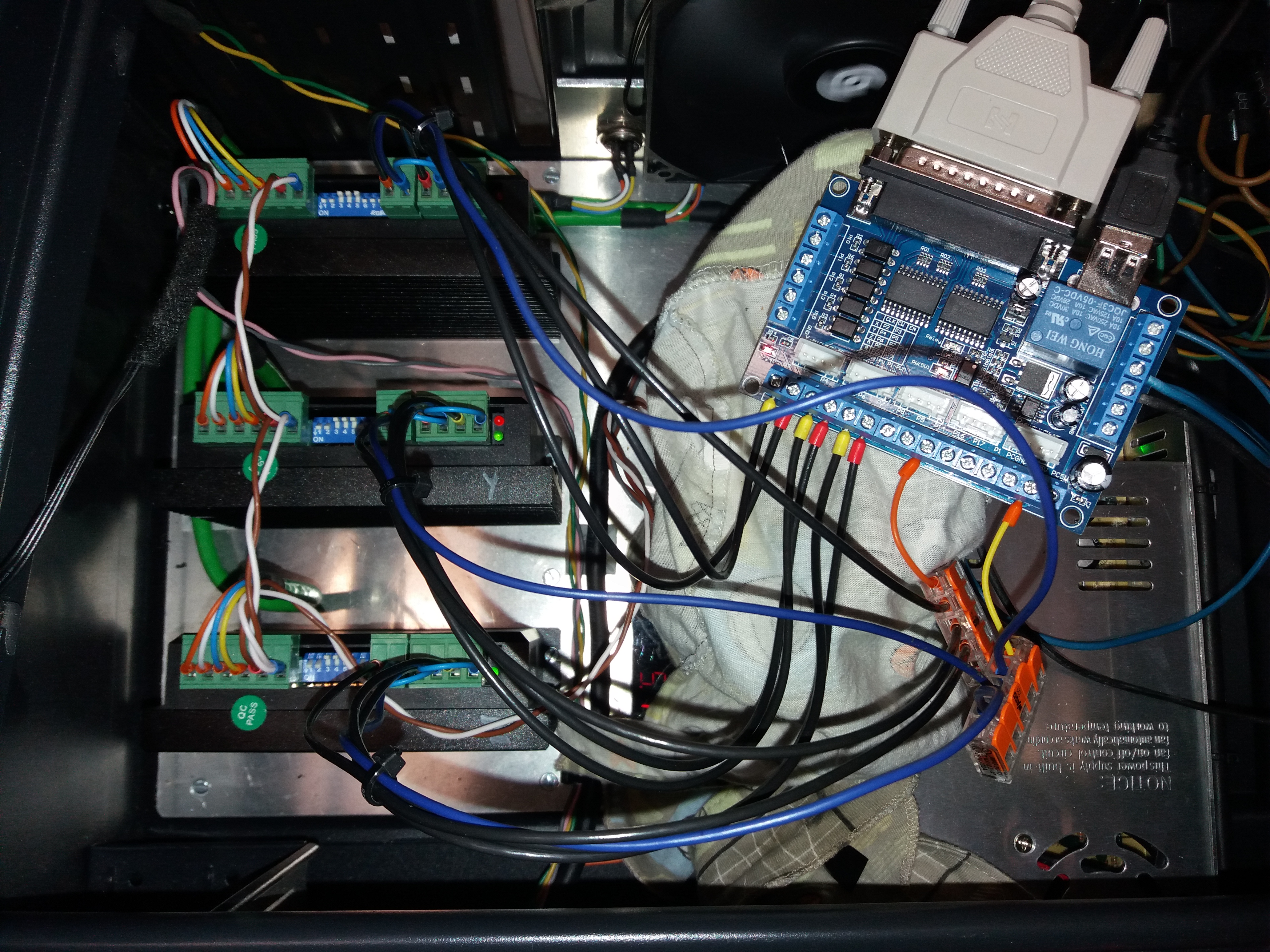

nic zvlastniho tam nevidim, pak už jen ten kabel LPT jestli něco nechytá..

mám zkusit vyměnit kabel?

bylo by dobré aby ten kabel měl na koncích ty ferytové válečky, jako je třeba na kabelu monitoru..

že by to bylo jen kabelem..

já bych začal nějakým vyvázáním drátů aby byla jistota, že se silové nepotkávají s řídícími - dle fotky lze těžko usoudit co vše vede pod tím hadrem. Pořádek ve vodičích může předejít mnoha problémům.
5V z počítače které napájí řídící desku také může být slabé místo - jak je to s nulou tohoto napájení z PC vůči zdroji stroje ...

Vyvázané jsem to měl, ale postupem hledání jsem to rozdrbal, pod hadrem je plech na kterém byla deska a relé pro vřeteno. To USB jsem taky už vyhazoval a nemá to vliv, napájení je vpravo 24V.
měl jsem tam u tuhle desku a úplně stejnej problém.
https://cnc.inshop.cz/inshop/catalogue/ ... T-IB-1.jpg
už podezřívám počítač a port.

pokud by to bylo PC tak by ti i naskakovali ruzné hodnoty v DRO jednotlivých Os v MDI , ale ty zrejmě jsou v klidu , jen ti podivně drbou osy..ted jen taková malá otázka.. spousta driveru a desek má společnou MÍNUS ale některé májí společné PLUS..nemůže být zádrhel tam?...
No a hlavní je jestli máš správný plugin , jestli to ta tvá deska vyžaduje..ale pokudje po LPT tak asi ne..

A skusal si napajat drivre a pc z inej fazy? Niekto to tu myslim riesil, ale uz neoametam ci to bol problem alebo riesenie problemu :D
A mne este pomohlo dat odrusovaci filter na napajanie driverov aj IO dosky, ale to skor kvoli ruseniu od FM

osy blbnou při posuvu, signál např pro X prostupuje do všech třech os, motory cukají, tím se i posouvají, prostě nechápu proč, když by to měly být oddělené obvody.
Plugin nemám, žádné cd jsem k tomu neměl.
Na driverech je jen společné +5V z desky a samostatné napájení přímo ze zdroje.

Pid píše: 28. 1. 2020, 8:52 ... pod hadrem je plech na kterém byla deska a relé pro vřeteno. To USB jsem taky už vyhazoval a nemá to vliv, napájení je vpravo 24V.
tomu nerozumím, to USB je jen napájení té desky 5V - nebo ne ?
hledal bych kde to něco ruší - zkontrolovat propojení nuly/země všech napájení všeho + bedny a stroje
a pak to začít postupně propojovat a spouštět - bude to nějaká přehlédnutá blbina.

To usb to nenapají, nebo aspoň když ho odpojím, tak se nic nezmění, dokonce to jede furt stejně i když odpojím těch 24V co je připojeno vpravo, jako by si to bralo přes LPT port.
29. 1. 2020, 11:11
Tak to USB to teda rozhodně napájí. Nebo to místo něho můžeš napájet 5V na svorkovnici.
Pro změnu těch 12-24V tam není třeba. Z toho se napájí jen vstupy a 0-10V pro vřeteno. A ani jedno z toho nemáš zapojené.
Pokud tam nemáš přivedených kvalitních 5V, tak to může být ten základní a jediný problém. Na USB jsou často ty úrovně napětí všelijaké, je lepší tam připojit 5V třeba z diskového konektoru (pokud to chceš napájet z PC).
Na LPT portu žádné napájení není. Pokud to nějak funguje, tak je to jen proto, že to tahá nějakou energii z datových linek.
Jestli někdy zapojíš nějaké vstupy nebo to 0-10V a budeš potřebovat to druhé napájecí napětí, tak si tam připoj raději 12V (máš-li ho dispozici). 24V už je docela dost a zbytečně bude hřát ten stabilizátor.

... to by mohla být stopa - "jede a blbne to úplně stejně i když odpojím napájení ...."

Ta deska by mela mit prepinac pro napajeni, pokud ho cinan nezapomel osadit
