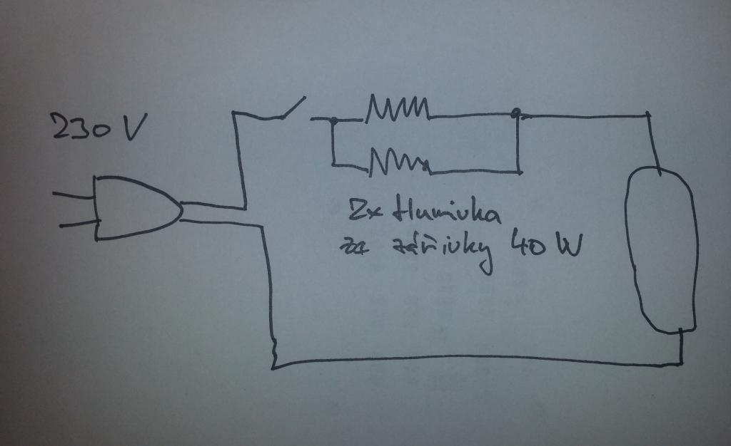

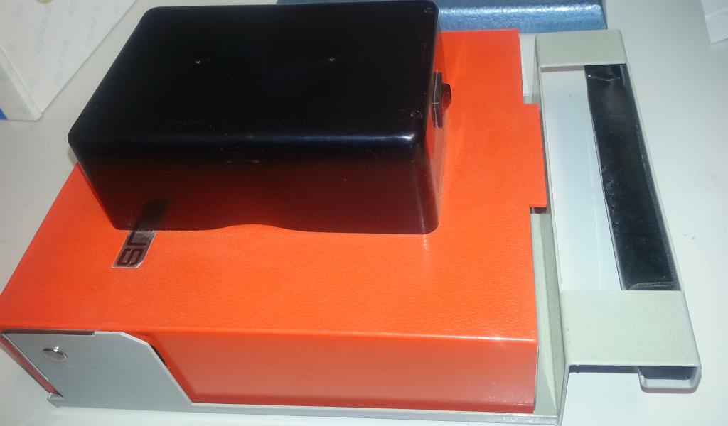

Horské slunko Sirius používá jako předřadný omezovač proudu infratrubice, které fest topí a žerou. Takže je dobré je nahradit tlumivkama, třeba ze starých zářivkových světel. Chce to tam dát 2 paralelně pro plný výkon, případně jednu pro poloviční výkon.

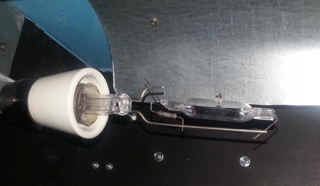

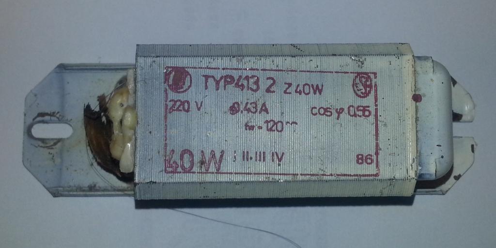

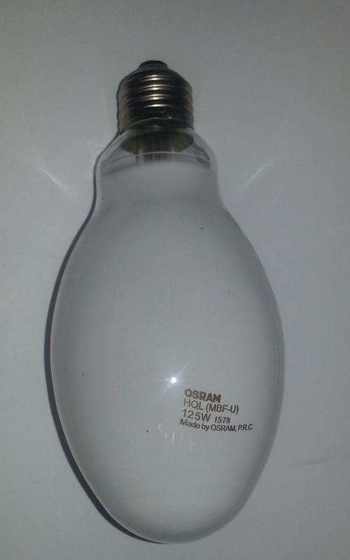

Takhle vypadá "Sirius s batohem". V tom batohu jsou ty 2 tlumivky. Je dost práce to rozdělat, tak jsem to kvůli focení nerozebíral. Tlumivka ze starého 40W zářivkového světla vypadá takhle: Místo horského slunce se dá použít rtuťová výbojka. Dost se vyhazovaly při přechodu na LEDkové osvětlení. Možná ještě nejsou vykoupené a dají se pořád koupit, nevím. Vypadá to takhle (model 125W): My potřebujeme jen hořák, tj. sundat tu krycí baňku. To co je venitř vypadá takhle: Výhoda je, že ta výbojka má klasický závit E27, tedy jako běžná žárovka. Takže není třeba shánět nic speciálního.

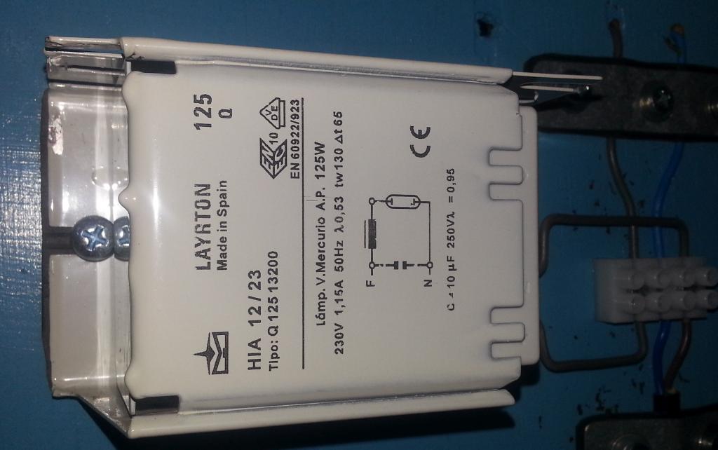

Originálně k tomu patří taková tlumivka: Ale opět se to dá nahradit 1-3 tlumivkami ze starých zářivkových svítidel.
Ten namalovaný kondenzátor tam být nemusí, je to jen kompenzace účiníku když je jich někde moc najednou.
Sundání baňky: olepit izolepou, na které po rozbití zůstanou viset střepy. Strčit do mikrotenového sáčku, zabalit do hadru a praštit do toho kladivem. Kdo má takovou vyspělou techniku jako svěrák, tak rozmáčknout ve svěráku. Vyhodit i s tím mikrotenovým sáčkem a neolizovat si přitom prsty.
Zapojení tlumivek je jednoduché. Je to stejné jak pro ten Sirius, tak pro tu Hg výbojku, resp. hořák z ní. Takže kromě výbojky a tlumivek stačí jen síťový kabel, patice pro běžnou žárovku a případně nějaký vypínač.
Moc do běžícího světa nečumět. Když už by to bylo nutné, tak použít velké sluneční brýle (velké proto, aby to nesvítilo odrazem někde kolem).

Potom sem dej svů basl, já už mám postaveno, hodně jsem spěchal, tak v designu určo vyhraješ. Hlavně NEzapoměn, že sklo i plat kryty sežerou tu potřebnou vlnovou délu, tak trubičky na holátko

Ad zapojení tlumivek. Mohu jednoznačně potvrdit a doporučit paralelní řazení, osadil jsem takto asi 20-25 let zpět desítky kusů světel s metalhalidovými zdroji, dokonce si ty lampy nechaly líbit i o cca 30% víc výkonu, takže třeba na 70W jsem dával tři 36W tlumivky z obyčejných zářivkových těles. Mám vyzkoušený tohle řešení i k výkonnějším lampám HQI 150 (3ks 56W tlumivek).
U těch rtuťových jsem to ale nikdy netestoval, ale možná někde nějakou doma najdu ... běžný metalhalidový tu mám.

Musím povedať, že sa neviem vynadívať na ten tvoj UV design. Jednoduchšie to snáď ani nešlo spraviť a pritom možno aj vďaka tomu žlabu na káble vzadu ešte aj dekoratívne. Taký pekný moderný design. Super
