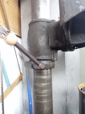

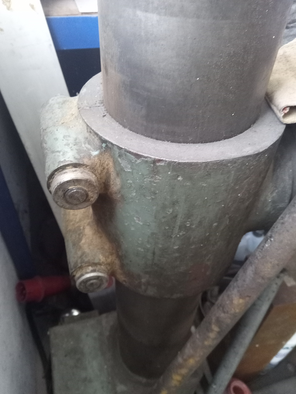

DwPetr píše: ↑24. 3. 2020, 12:08 Jestli je vevnitř sloupu prázdno, tak si udělej druhý ucho podle prvního, a navrtej je a se sloupem sešroubuj třeba 4ma šroubárna durch plášť a mohlo by to stačit. To oko může mít širší základnu aby se to oko nemělo snahu vyvracet. Může mít i protikus vevnitř, aby se to pěkně stáhlo. Všechno uděláš na frézce.
Jinak svár.
Teď koukám že ve středu bejt nic nemůže, takže bude záležet na síle té stěny, jestli je silná alespoň jak matička šroubu, který bys použil.
Prázdno tam není ten stojan svírá sloup proto dávat něco zevnitř jde jen pokud to zavrtáš mimo průměr.

DwPetr píše: ↑24. 3. 2020, 12:08 .......
Já si myslím že stahovat to vyrobené nové ucho radiálně skrz stěnu v litině by nebylo to pravé - obávám se že by to časem taky prasklo.
Objímka se mi líbí - přiznám se že ta mne nenapadla.

Musel bys tomu uchu udělat základnu, abys to ucho nepáčil. Čtverec zespoda vybranej na průměr sloupu, kterej by byl v rohách přišroubovanej, pak by se nic nevylomilo.

Dawe píše: ↑24. 3. 2020, 11:59 Zbýňa > TIGem a rozumnym postupem te valcove dire clovek nic neudala, to neni zadny problem.
Geometrie tý díry u proříznutý platle se pohne, je jenom otázka kam a o kolik. Tyhle svěrný spoje na litině jsou lícovaný celkem přesně. Někdy stačí sloup vrtačky odrbat od povrchový lišky a už nedrží jak by měl.

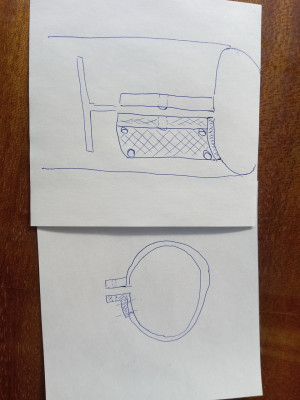

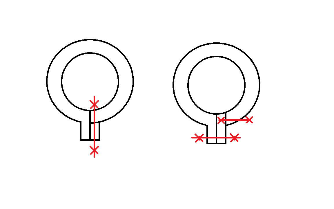

DwPetr píše: ↑24. 3. 2020, 12:55 Musel bys tomu uchu udělat základnu, abys to ucho nepáčil. Čtverec zespoda vybranej na průměr sloupu, kterej by byl v rohách přišroubovanej, pak by se nic nevylomilo.
Abych pravdu řekl nechápu to.
Porovnání toho cos tu napsal (vlevo) a tak jsem to měl rozmyšlené já (vpravo).
Odfrézování části pod okem - vložení plocháče a jeho stažení v tečném směru.

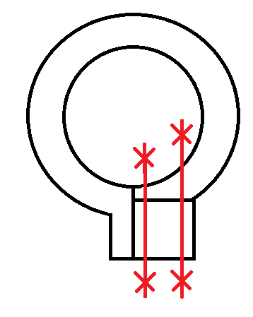

Myslel jsem to takhle.
Ty obrázky co máš jsou oba špatně, to by nemuselo vydržet.

Jo tak to se mi líbí takhle bych to udělal

Nezeslaboval bych tu litinu. Udělal bych záda tý kostce.
Nebo vzal kus vinglu a trochu mu pomohl

DwPetr píše: ↑24. 3. 2020, 2:28 Nezeslaboval bych tu litinu. Udělal bych záda tý kostce.

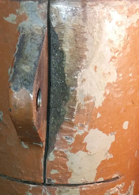

Blbý je že ta litina je na tý hraně vylomená až do hloubky 8 mm (síla stěny v koruně stojanu je 15 mm)
Proto jsem to chtěl vybrat -taky by to bylo asi pro mě výrobně nejjednodušší.

Ubranej materiál nevratíš, kostku můžeš zahodit a dělat jinou, nebo vařit, cokoliv. Jak to odebereš, už to půjde blbě vracet.
Aspoň já to tak dělám, při zásahu do něčeho zachovávám originální stav a měním jen nástavbu.

Ta díra po tom uchu je jednak hluboká jednak nerovná - stejně si myslím že to nějak srovnat stejně budu muset

Vůbec bych tu díru neřešil. Opucoval bych styčnou plochu, udělal tomu protikus s okem, sešrouboval a užíval. Případně udělat dovnitř špalek, stáhnout a zavařit, ale to je tady mimo hru.

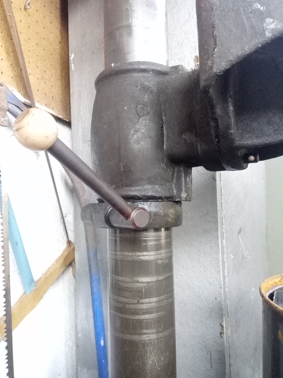

Příspěvek 24. 3. 2020, 3:05
Objímky

tak estli to ma drzet jen sloup tak se vyprdni na objimky a rovnou dej jeden šroub skrz ,jak patku tak sloup..a je to ... :D
