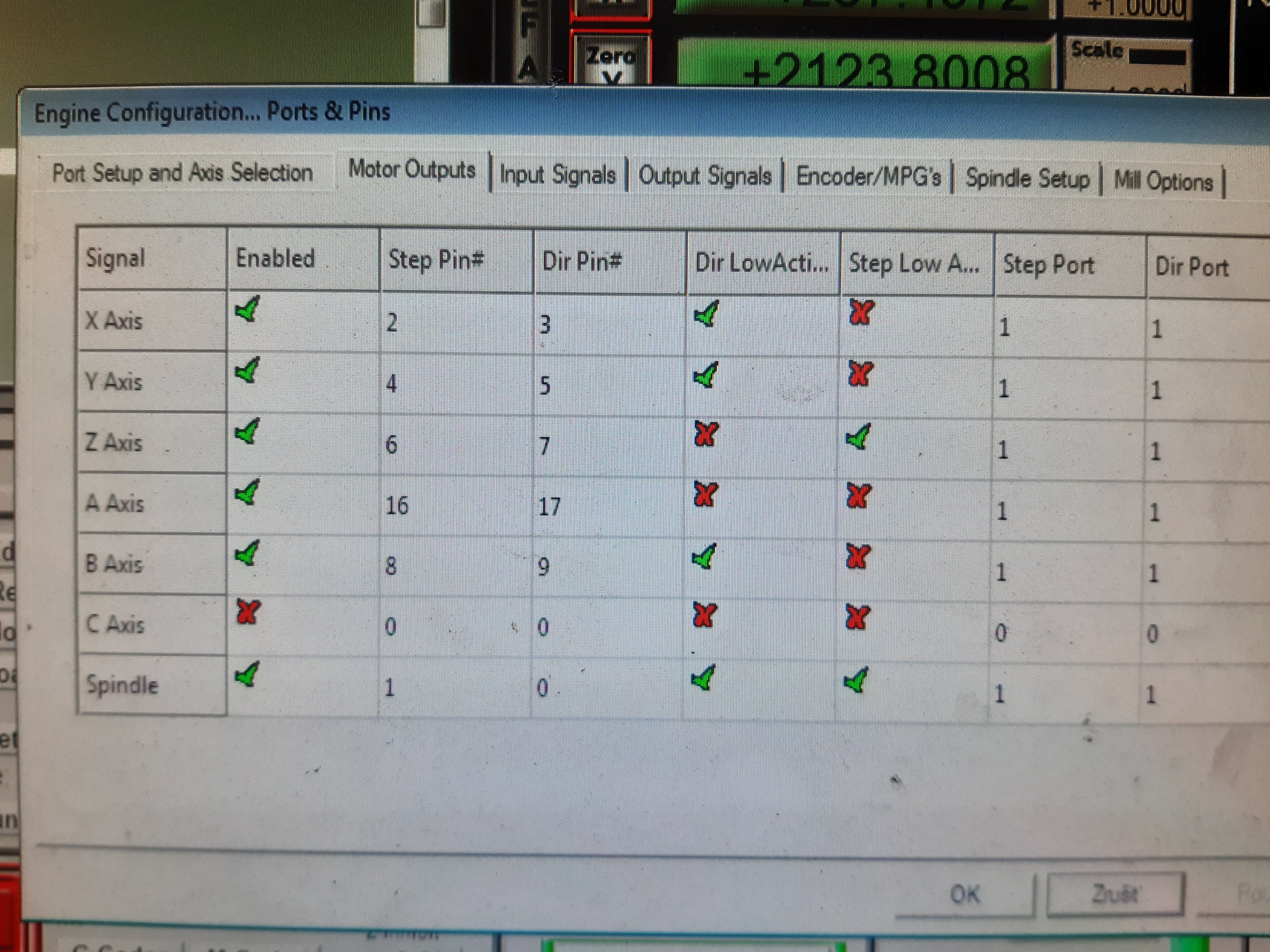

ahoj , pokud ti to před tím šlapalo s osou A tak to musí šlapat i s osou B, máš asi špatně nastavené piny Home pro osu B nebo ji nemáš nastavenou jako Slave a máš u ni stejné piny pro motory jako u osy Y..

piny som prehodil ako boli nastavene na A dal som ich na B a opacne ....

jak se to chová když manualně stiskneš ten Home spínač? Máš vše nastaveno i v tabulce Home limits? A co zatržítko Home Slave with masters axis a nastavení osy která je rotační a která lineární máš také správně?

bol som to odfotit....

Home Slave with masters axis musí být zatrženo, musí být zrušeno zatržítko B- axis is angular..

Dik!... ale neviem kde to mam najst.....

Config- general config viz foto..

Zdravim! Tak som to nastavil a nefunguje to ...?

ahoj, tak to opravdu nevím, ale jen tak pro pokus bych zrušil zatržítko u home i limitu ++ a -- u té osy B ...
a nemáš nějakou interpolační desku co to třeba nepodporuje pro tu osu B ?

mam 3 axis break board....
... teraz som objednal
uz to necham tak a skusim ako to bude s tymto... Dik!
