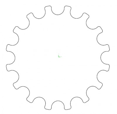

Problém je v tom že s CAD nejsem moc kamarád a ty větší jsem tahal rovnou do CAMu. :roll: Potřebuju zatím jen tu HTD 3mm 16 zubů. Nevíš o nějakém free CADu který by takovéhle jednoduché věci zvládal? Já požívám ProgeCAD, ale tam se mi to netáhne jako výkres a nějak s tím nemůžu nic udělat.
pájač
Příspěvky: 1115
Bydliště: Levice
26. 12. 2009, 10:57
Máš renenicu a chceš z nej len profil ?
pájač
Příspěvky: 1115
Bydliště: Levice
26. 12. 2009, 11:05

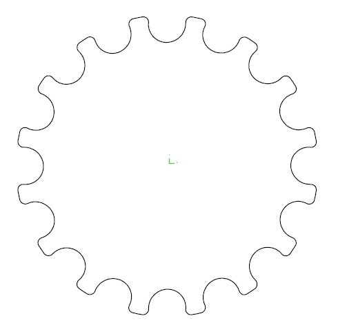

Takto ?

pájač díky moc, to je skutečná velikost?

No ja ti to dám i IGS formáte . Vydrž . Z jpg moc nenarobíš .

Tak som ti to urobil do dxf. 8)

26. 12. 2009, 11:44
pájač píše:Tak som ti to urobil do dxf. 8)
Díky moc, tohle je paráda :D :D :D
