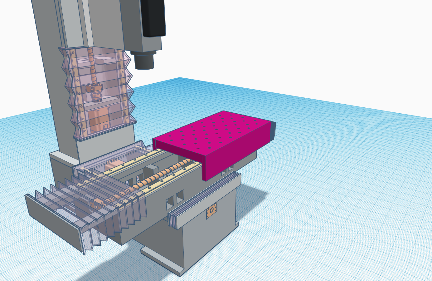

Mam moznost kupit za dobru cenu hlinik ci uz frezovane platne ale rozne prifily.
Odrezky z platni si viem pozhanat za par centou.
Vela dielov si viem vyrobit sam doma.
Mam to ako konicka a ked na tom dokazem opracovat hlinik a navrtat do ocelovej platne diery popripade neaku kapsu alebo zrobit drazku na hriadel tak mi to dohate postaci.
Keby som chcel nieco masivnejsie a prenejsie tak by som si kupil staru konvencnu frezu a prerobil ju na cnc frezu na linearoch.

Ke stolu, což je moje největší slabina, bych řekl jen toto: na délku stolu 1000mm je třeba výšku alespoň 120-140mm. Já mám jen 75 a délku 1200mm a je rozdíl mezi tím, když dělám nad vozíky a nebo na konci stolu. U mně to byl probém výšky stroje, tak jsem řešíl kompromis, ale do budoucna když budi mít vyšší strop, tak to určitě předělám.
Jinak mašina umí D100 do oceli S355 1mm hloubku na plnou drážku rychlostí 1200mm/min a nic kromě stolu nepohne.
Tam bych ještě pouvažoval. Ty bočnice udělej čím jak nejvyšší a pokud můžeš tak žebruj kde se dá. Je to občí délka na ttakovou plošku.
Alespoň takové bočnice jako na obrázku...

Mas to pekne navrhnute.
Ja neplanujem pouzivat velke frezy max tak platkovu D50.
Do buducna planujem dat na stol na lavy koniec drziak z nastrojami.Chem si zrobit vynemu nastrojou.
Pridavam par fotie pre predstavu.

Tie pohony su voci zvysku ako s kanonom na vrabca
To iba konstatujem, spomenies si na to po prvej kolizii mozno... inak dynamika urcite bude fajn...
