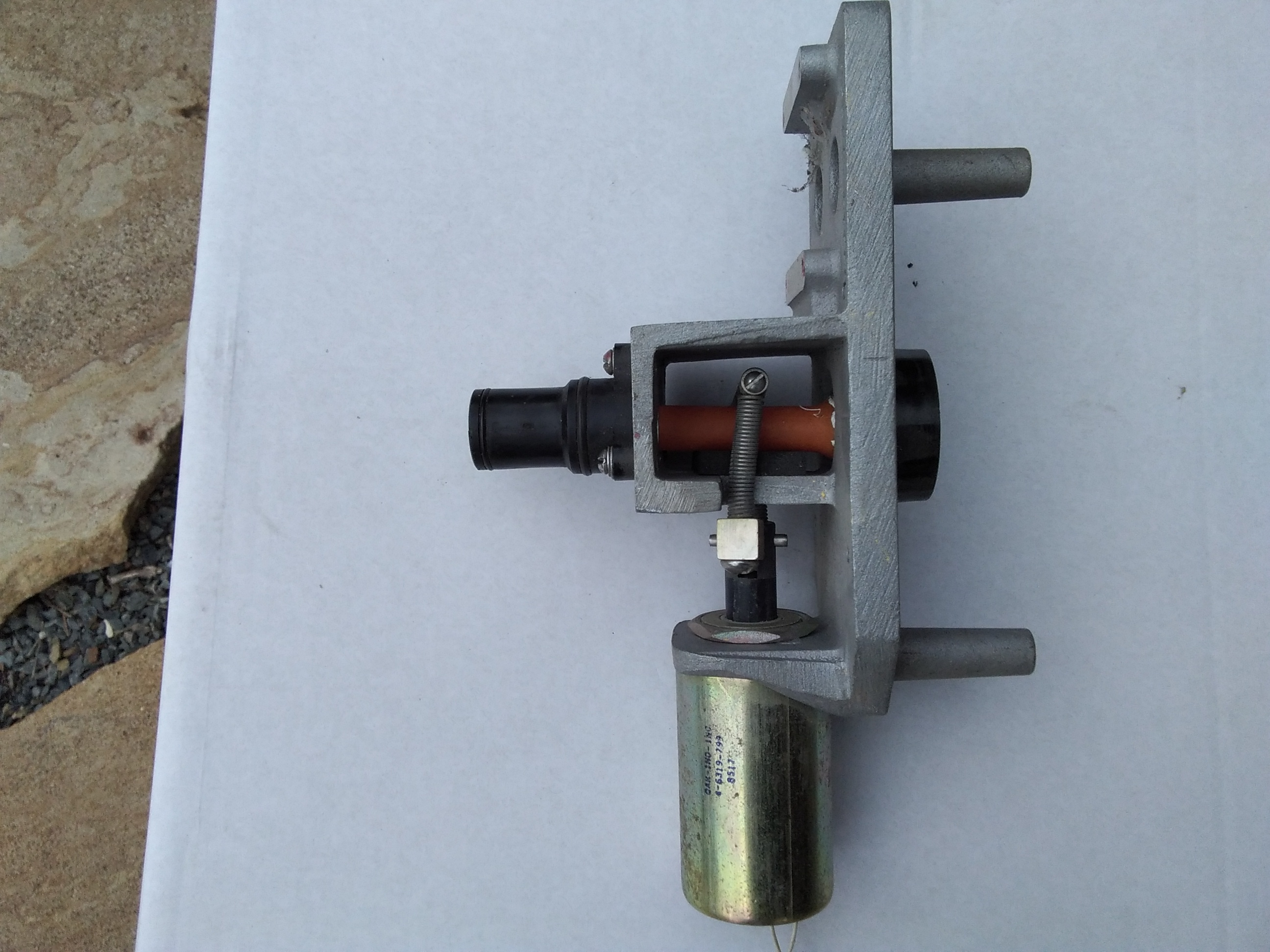

Tady dávám jeden nápad do diskuze. Ten elektromagnet pouze škrtí tu silikonovou hadičku, jinak to je plně průchozí bez odporu. Třeba by to šlo použít 2x, bohužel mám pouze jeden. Je to z nějakého laboratorního bazmeku.

venca.black píše: 6. 6. 2020, 12:24 Tady dávám jeden nápad do diskuze. Ten elektromagnet pouze škrtí tu silikonovou hadičku, jinak to je plně průchozí bez odporu. Třeba by to šlo použít 2x, bohužel mám pouze jeden. Je to z nějakého laboratorního bazmeku. 1591442612447515597990.jpg
Hele, to by možná šlo. Třicítka hadice a zbytek 3D tisk, jak už tu padlo :-) Ovládání vzduchem, řídicích ventilů a vzduchu je dost :-)

Nakonec jsem našel ještě jeden kousek. Ta hadička má průměr pouze 12 mm, tak se tím už dýchá už trochu s odporem, ale tomu elektromagnetu stačí dát napětií 4V ( proud 1A} a spolehlivě už je to pro dýchání uzavřené pro oba směry.

Dík za tip. 12 mm je málo, to už bych viděl na měřákách, že je tam odpor. Ale jako inspirace výborný. Jen by mě nenapadlo, že to utáhne takový malinký solenoid, vypadá to hezky :-)
