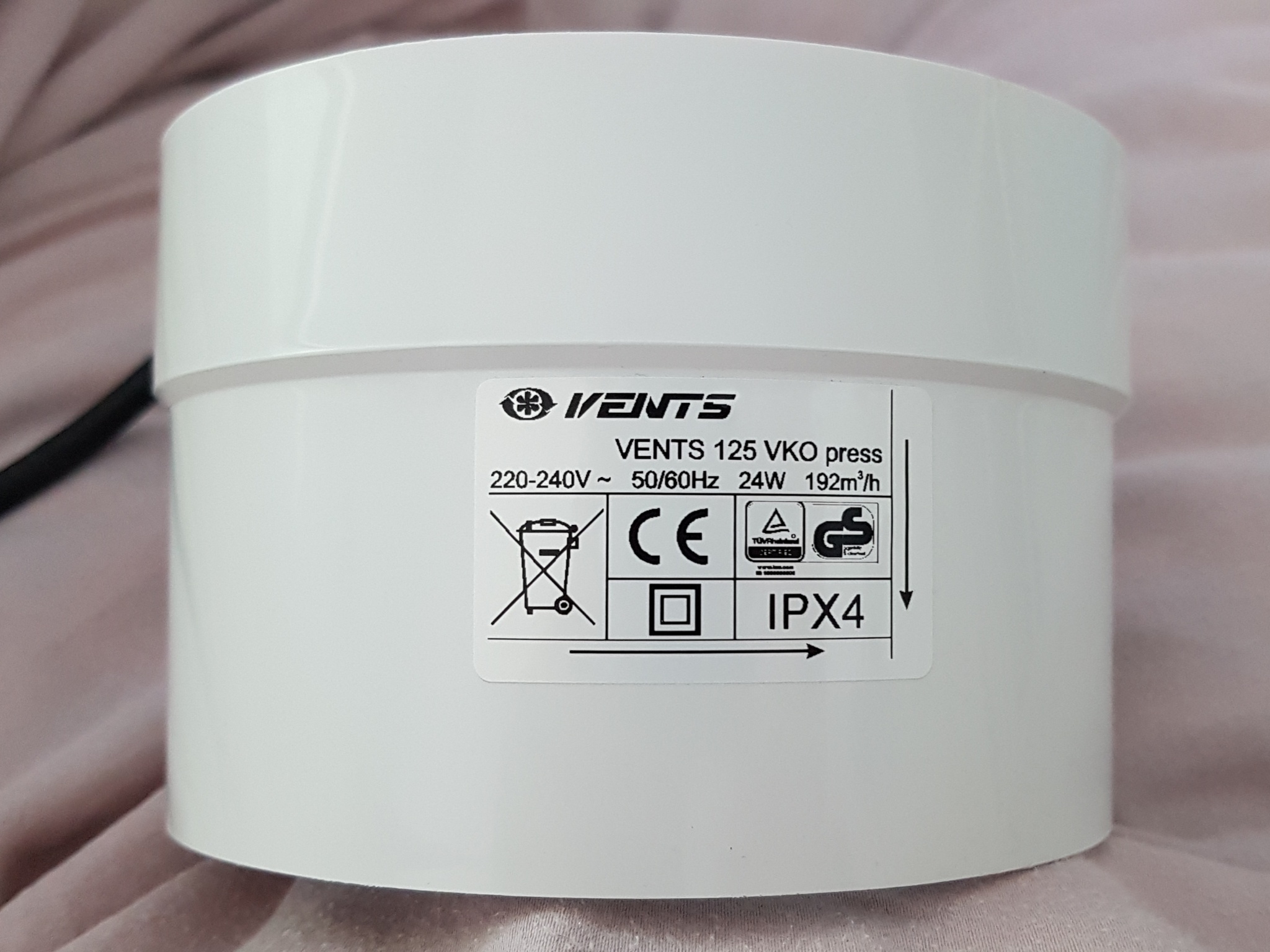

Ahoj, nevíte někdo prosím, jestli ten nepříjemný zvuk generuje motor nebo proud vzduchu? Tipuji to na motor, jen si nejsem jistý. Dík, T.

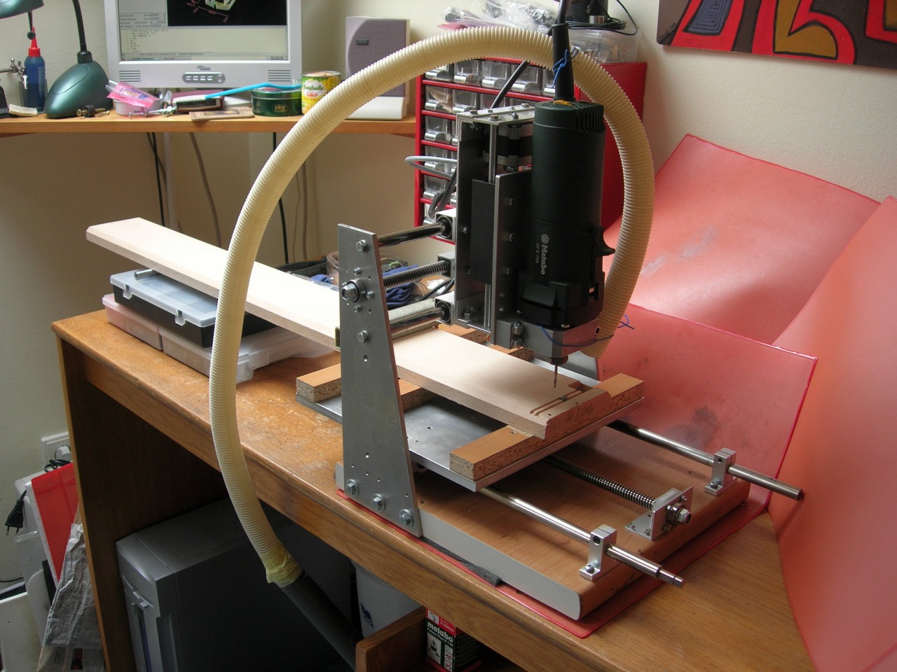

Tady u toho marketu to není na 100 procent jiste, ale kvalitni ventilátory jsou motorově naprosto neslyšné a všechnu paseku děla vzduch. Úplně největší peklo jsou alu natahovačky trubky, ty díky perforaci funguji jako rezonátory. V kombinaci s pár kolenama docela orchestr. Tohle viz dole je trubka na vzduch, bohužel cena cca 10x dražší než milovana alu. Tyhle trubky jsou vzduchařské zlo ve strojařském foru něco jako china drivery :-) Když už to dělat nízkonákladově potom raději KG nebo HT. Pokud to neřeší hasič, tak to je levné řešení a s docela čistým prouděním, tedy když tam kutil nenapácha 90tky kolena :-)

P.S. Udělej si maly pokus. Vezmi alu trubku co máš už hádám připravenou, udělej na ní pár ohybu a zkušebně si na stole do toho připoj tento větráček a potom už jen poslouchej ten koncert :-)

Potvrzuji co píše Elbarto.
Kdysi mi zbyl asi pětimetrový kus elektrikářské plastové chráničky. Protože to mělo stejný průměr jako vysavačová hadice a i dost podobně to vypadalo, tak jsem to k vysavači připojil. Po zapnutí to vydávalo tak strašný zvuk, že jsem měl co dělat, abych se dostal k vypínači.

Thomeeque píše: 13. 6. 2020, 7:59 Ahoj, nevíte někdo prosím, jestli ten nepříjemný zvuk generuje motor nebo proud vzduchu? Tipuji to na motor, jen si nejsem jistý. Dík, T.
Muj tip je nekde mezi - nevyvazeny vetrak + lopatky se vzduchem (+ mozna nejake to lozisko, jestli tam vubec je)

Ventilator daj hore na komin alebo aspon za tu ohybnu trubku, tahat je lepsie ako tlacit vzduch.

elbarto píše: 13. 6. 2020, 8:34 Když už to dělat nízkonákladově potom raději KG nebo HT.
Dík. Co ty zkratky znamenají?
elbarto píše: 13. 6. 2020, 8:34 Obrázek
Toto tedy doporučuješ nebo to je to vzduchařské zlo?
elbarto píše: 13. 6. 2020, 8:34 P.S. Udělej si maly pokus. Vezmi alu trubku co máš už hádám připravenou, udělej na ní pár ohybu a zkušebně si na stole do toho připoj tento větráček a potom už jen poslouchej ten koncert :-)
Mám hliník a plast, něco jako na tvém obrázku. Pokud je hliník špatně, tak pokus dělat nebudu a vrátím to.

Milan199 píše: 13. 6. 2020, 9:29 Potvrzuji co píše Elbarto.
Věřím, také jsem to kdysi zkoušel, hned jsem to dal dolu :)

atlan píše: 13. 6. 2020, 11:07 Ventilator daj hore na komin alebo aspon za tu ohybnu trubku, tahat je lepsie ako tlacit vzduch.
Aha, dobrý nápad, dík.
elbarto píše: 13. 6. 2020, 8:33 ... pravdu máš a pokud google nekecá tak má tento marketový úderník 16 ano nepletete se 16W :-) Obecně mi tady nápady některých jedinců začínají připadat spíš na 5 třídu ZŠ. Není to myšleno na tebe Atlane :-) On když nebude cucat tak to legrační vrtulku stejně zabije nalepený aerosol co je nad strojem.
24W (nemusel jsi googlit, mohl ses podívat na vyfocený štítek). Na vstupu bude filtr (pro digestoře). Já nechci odvětrávat výrobní halu, ale jeden malý soustruh.

Thomeeque píše: 13. 6. 2020, 10:26 Ale ptal jsem se i jestli to není třeba nějaká závada na reklamaci.
Mam obavy, ze u techto malych vrtulek je to normalni provozni hluk. Alespon podle tech ctyr exemplaru, co mam bohuzel doma. Mel jsem za to, ze to chces utisit (ja to nezkousel) ale atlanova rada "hod to na komin je nejlepsi".
