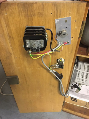

Milan199 píše: 25. 6. 2020, 9:35 Na ruční ovládání měniče je docela dobrý přepínač blinkrů. Použil jsem z Ford Focus. Je robusní má přesné a správně tvrdé polohování a dokonce i to tlačítko použitelné na JOG.
Ahoj, nemáš fotku? Daňou za dlho vyrábaný model je, že som sa snažil nájsť tú páčku a pre Ford Focus je ich najmenej 10 druhov :-)

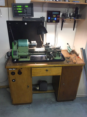

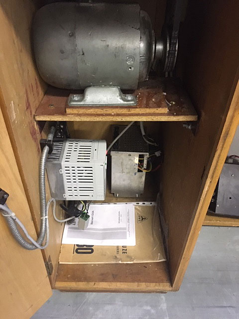

Upřímě řečeno, zapojení měniče je u Mn80 asi to poslední. MNohem důležitější je typ motoru a jeho montáž. Pokud chce člověk alespoň trochu udržet původní retro vzhled, tak to není tak jednoduché. V té dřevěné noze zas není tolik místa.
Tohle je 750W/1410 ot, vejde se tam tak tak a používám největší řemenici na vřetenu, která má o 20mm větší průměr než na motoru. Tedy při 50Hz jsou základní otáčky okolo 1300. Za motorem mám dva ventilátory, které nasávají vzduch zvenku a vyfukují o přidělanými otvory až u země.
230V mám v původní ocelové chráničce, a zbytek je jenom ovládání 12V a to neřeším. Bohužel původní plechový origo kryt se dovnitř nevešel. Hlavním vypínačem zapnu světlo, frekvenčák, odměřování a řízení. Směr otáčení funguje jako u původního motoru + je tam potenciometr na otáčky. Na té řídící kravce vpravo je i displej otáčkoměru, ale ten začne ukazovat až od 10 ot/min.
