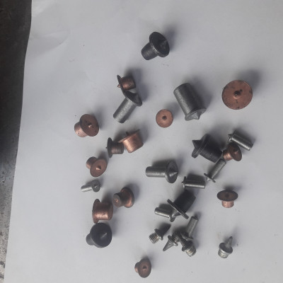

Ano, taky mne napadlo, že by to byla jen tyčka bez závitu s hrotem a límcem, aby to nepropadlo do díry, ale s tím se nedá dělat tak přesně jak se šroubem. Neříkám, že to nepůjde, ale proč zkrátka tak primitivní a přitom blbě nakoleně vyrobitelnou věc mají jenom amíci?

Mr. MR píše: ↑2. 7. 2020, 7:14 Ano, taky mne napadlo, že by to byla jen tyčka bez závitu s hrotem a límcem, aby to nepropadlo do díry, ale s tím se nedá dělat tak přesně jak se šroubem. Neříkám, že to nepůjde, ale proč zkrátka tak primitivní a přitom blbě nakoleně vyrobitelnou věc mají jenom amíci?
Marně přemýšlím kolikrát za život bych to potřeboval. Ale pokud někdo opravuje motory nebo tak ...
Napadlo mě, tam ten červík zašroubovat normálně a do toho šestihranu položit kuličku. Pokud by ten šestihran moc radiálně házel tak si v kleštince zkalibrovat tu vnitřní hranu.
No s tou přesností bych brzdil, pokud to rýsuješ klasicky, důlčík, vrták, tak bychom mohli mluvit o desetinách, pokud chceš hodně přesné, pořiď sipku, Na běžné závity - šrouby tato přesnost stačí. když se vrátím k tomu dřevu, jak říkáš 1/2 mm stačí, mohl by sis zkusit třeba 12 děr 8 mm za sebou a několik do vingle a viděl bys zda stačí! JK

Ok, nastínil jsem dva způsoby jak přenášet snadno "souřadnice" otvorů, jeden je přerářením pomocí špičatých šroubů, druhý primitivní pomocí tuhy a papíru. Samozřejmě je tu přesné měření a rýsování. Nic jiného neznám, je ještě nějaký způsob který mi uniká? Samozřejmě jsem zapoměl dodat, kde to jde, svrtávám pochopitelně díly spolu.

Ramy
Příspěvky: 21
Registrován: 17. 5. 2020, 10:49
Příspěvek 2. 7. 2020, 12:04
Mr. MR
Příspěvky: 851
Příspěvek 2. 7. 2020, 1:35
Supr Ramy, díy za fotku! To si vytočím.
