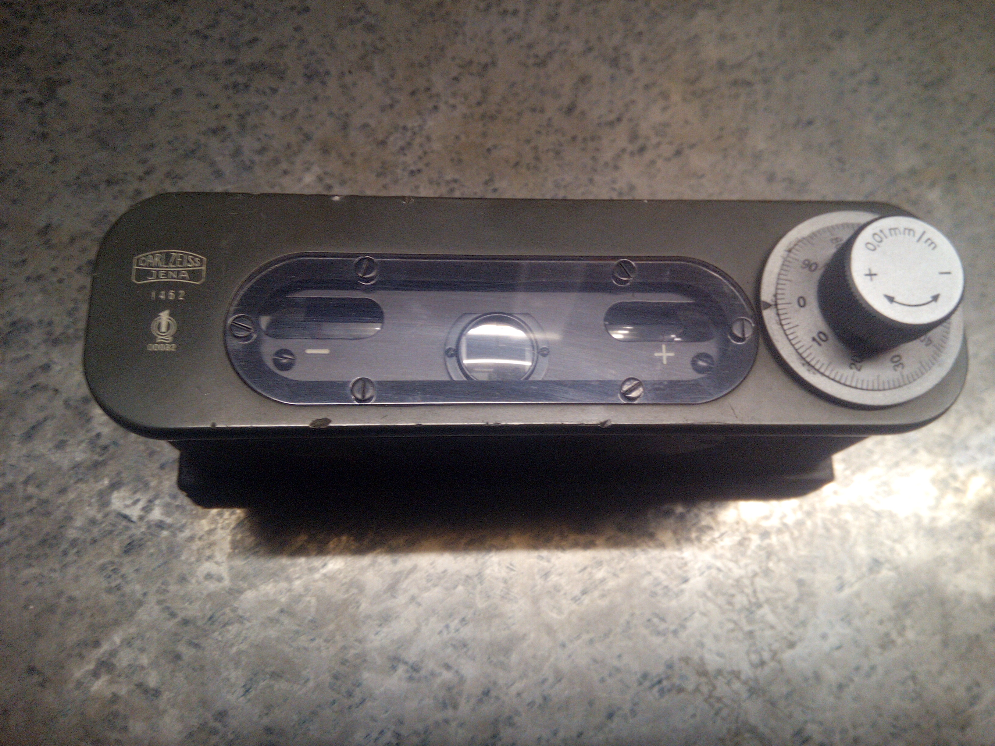

Tak jsem volal do kalibrační laboratoře a opravdu jsem to špatně pochopil, je to tak, že ta přesnost 0,01 mm/m je výsledná odchylka po kalibraci od hodnoty 0,14/1000 mm, takže výsledná přesnost je potom 0,13 až 0,15 mm/1000 mm.
Takže nabídka na prodej měla správně znít: "Strojní vodováha 150 mm 0,14/1000mm, zkalibrována na přesnost odchylky +- 0,01 mm/m".

Mám jen technickou poznámku:
To,že vodováha nemá zprvu deklarované rozlišení je jasné už od pohledu,ty přesnější váhy tojiž mají dřevěné nebo nověji plastové uchpítka a trubičku překrytou dalším sklíčkem,nověji plexisklíčkem..Ty obyčejné,desetinové to nemají..

Zná někdo tuto?

Jen z knížek o přesné mechanice - na středu v průhledítku budou vidět přes hranol zalomené oba konce bubliny v libele pro relativní odečet/nulování. Je ten kus k mání?
