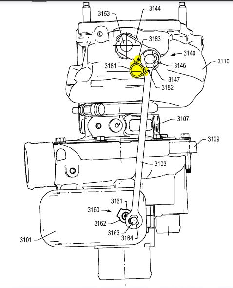

atlan> No vzdyt pisu, ze jde o potlaceni hluku. A tim hlukem je myslen nejen rattling (ten "klepot" ktery je slysitelny pri volnobehu).
Ale taky vysokofrekvencni zvuk (silne zvoneni), ktere se objevuje pri vysoke zatezi motoru okolo 1400-1700rpm (tedy pri jizde). A to je jeste o dost otravnejsi. :wink:
Jo a neslo mi o pohled zakaznika, ale nazory "nezasvecenych" techniku na tuhle technickou vec.
filla> downsizing je mainstream, s tim nic nenadelas. ¯\_(ツ)_/¯
Dawe
Příspěvky: 3123
Příspěvek 12. 9. 2020, 9:29

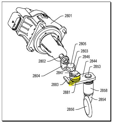

Nahral jsem jeste pro vysvetleni na youtube kraticky klip z ktereho je videt to vyrazne buzeni vyfukovymi pulzy a ne mechanickymi vibracemi (rovina valcu je svisla).
Ve zpomalenem zaberu je to videt lip a je take slyset to zvoneni, ktere je vyvolane narazy rodu ktery axialne cestuje po cepech.
Pruzina tu funguje tak, ze vymezi vsechny radialni vule v mechanismu, tj. vule pouzdro/hridel WG, vule cepy/rod a nakonec vule v ozubeni prevodovky aktuatoru. Zaroven diky predpeti eliminuje ty axialni vule rod/cepy treci silou.

Prislusny patent, treba si nekdo bude chtit prohlidnout obrazky dalsich aplikaci:
https://patents.google.com/patent/US10167773B2/

fmodel,mex> borci, no tak. Cetli jste co je predmetem toho patentu? Je tam 20 bodu popisujicich tu kinematiku, pruzina je je jen jeden z prvku. Jde o konkretni zpusob jejiho pouziti a logiku jejiho navrhu pro ty dva typy mechanismu (linearni a rotacni aktu). Nikoliv o pruzinku samotnou.

Ovsem to me prekvapuje, ze se tomu divis. Mozna jen nedohlednes to, co se pod tim zdanlive snadnym "pouzitim pruziny" vlastne skryva?
Rozumnel bych tomu udivu, kdyby bylo to reseni skutecne trivialni, obecne zname. To jest treba v pripade zamezeni ciste jednoosych vibraci nejakou pruzinou - kde staci na zaklade redukovane hmotnosti a maximalniho zrychleni spocist potrebnou silu k vyrovnani setrvacnych silovych ucinku a nad tuto hodnotu predepnout naddimenzovanou pruzinu umistenou nejlepe pobliz nejake puvodni kmitny... Ale tak jednoduche to tu neni.
Pokusim strucne nastinit v cem tkvi jeden z rozdilu.
Jak jsem uz psal, tak se nejedna jen o potlaceni vibraci, ale i pulzaci vyfukovych plynu pusobicich pres poklicku WG ventilu na mechanismus. To oboji budi mechanismus a tim provokuje oba zminene typy hluku.
T.j. z hlediska mechanickeho kmitani se jedna o buzeni mechanismu jak zakladem, tak periodickou vnejsi silou. Obe buzeni jsou v superpozici, ale v ruznych rovinach, je to videt hezku na tom zpomalenem videu.
Prvni buzeni je hlavne odvisle od rychlosti motoru (pistovy pohyb a rotujici hmoty) , to druhe zavisi taky na rychlosti motoru ale vice na jeho zatizeni. Pricemz spektra obou tech buzeni jsou dost odlisna. Stejne jako je odlisny charakter odezvy mechanismu na ne (viz typicke amplitudo frekvencni cha-ky tech typu buzeni).
A ukolem je tyto odezvy uplne potlacit v celem rozsahu pohybu mechanismu, pro veskera mozna zatizeni a otacky motoru...a dalsi okrajove podminky...pricemz kmitaji hned tri telesa naraz ve dvou rovinach, jedno z nich kmita navic dvema mody. Uz ted je to natolik specificka situace a zadani, ze se jeho technicke reseni patentovat da. A neni zjevne ani trivialni. Skutecnost, ze to jde resit jen jednou jednoduchou pruzinou je uspech.
Mohl bych psat dal, ale pointa je snad uz jasnejsi.
Proc si myslim ze to je rozhodne patentovatelne a zaroven dava velky smysl to skutecne patentovat:
1) Technicky. Jde o netypicke reseni hodne specifickeho problemu. Zadnou "kucharku" jak ho navrhnout, overit a vyrobit nikde nenajdes a musis "vynalezat" vlastni postupy.
A proto je to patentovatelne.
2) Obchodne. Vyvoj toho reseni vyzaduje usili a naklady (jak jsem se snazil nacrtnout vyse). Pricemz vsak jde velmi jednoduse okopirovat reverse engineeringem, kdyz uz je hotove a uvolnene do produkce. To je blba kombinace.
A proto dava smysl to patentovat.
