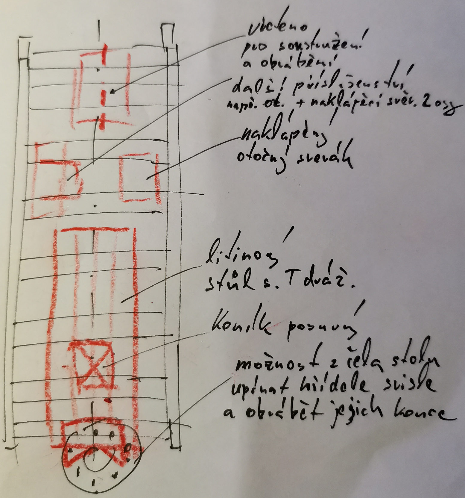

Mě ta trubka připadá jako zbytečná komplikace. Jaká je vlasně myšlenka? Co ten stroj bude obrábět?
echt
Příspěvky: 748
Bydliště: vysočina
Příspěvek 22. 9. 2020, 9:44
bobik píše: ↑22. 9. 2020, 5:56 Mě ta trubka připadá jako zbytečná komplikace. Jaká je vlasně myšlenka? Co ten stroj bude obrábět?
... trubka ø323/8, je svařená ze 3 ks. a všechny mají vyfrézované drážky, do nich se ukládají přesně ofrézované příčky ( uvnitř trubky je navíc křížem přivařeno 12 výztuh J40x40x4)
tahle skládačka umožňuje dosáhnout při určitém postupu, přesné uložení kolejnic - rozteč i jejich rovinnost v celé ploše + tuhost, a to bez toho, abych musel celý svařenec někam převážet na ofrézování dosedacích ploch (a to s nejistým výsledkem)
*konstrukce je samozřejmě ovlivněna mými výrobními možnostmi
co bude obrábět ? vše co bude třeba :idea:
jinak celková idea je : viz obr.

Co s tym akumulovanym pnutim zo zvarania?

echt píše: ↑22. 9. 2020, 9:44 tahle skládačka umožňuje dosáhnout při určitém postupu, přesné uložení kolejnic - rozteč i jejich rovinnost v celé ploše + tuhost, a to bez toho, abych musel celý svařenec někam převážet na ofrézování dosedacích ploch (a to s nejistým výsledkem)
Tak nato som zvedavy, sa tam trapis s pravitkom a aj tak to nakoniec podlejes nejakym eprosinom aby bolo v rovine.
Som. Zvedavy co stymi zvarmi.

V jaké situaci se ty sváry projeví (pokud už do toho nebude řezat)?

ty sváry dělaj pnutí takže za 100 dní to pnutí přestane a bude to pár mm jinde

Já si myslím, že hned jak povolil ty pravítka, tak to je skatepark. :(

atlan píše: ↑23. 9. 2020, 8:30 ... aj tak to nakoniec podlejes nejakym eprosinom aby bolo v rovine.
ano s tím finálním podlitím počítám
co se týká těch svárů :
- trubky s vnitřními výztuhami jsou zavibrované při hrubování drážek
- příčky jsou též zavibrované při hrubování

HellGrip> je to zpusob zrychleneho vystarnuti. Abys vybil to vnitrni pnuti do deformaci, tak bud to chce cas, nebo teplotni cyklovani a nebo vibrovani. Nicmene, jestli spravne chapu tak nasledne se jeste svarovalo, takze to pnuti tam opet bude. I kdyz je to asi schvalne jen tak kratce stehovane, aby tep. ovlivneni bylo minimalni, tak se to na 99% zkrouti.

abych to ještě upřesnil :
o podlití mluvím pouze u 2 posledních příček vedle sebe
a to se bavíme mezeře : na druhé zkraje na spárovou měrku o 0,02mm a na té první o 0,05mm (vše mezera směrem dolu - jinak to zatím sedí)
ta trubka s výztuhami + drážky to prostě nikam nepustí

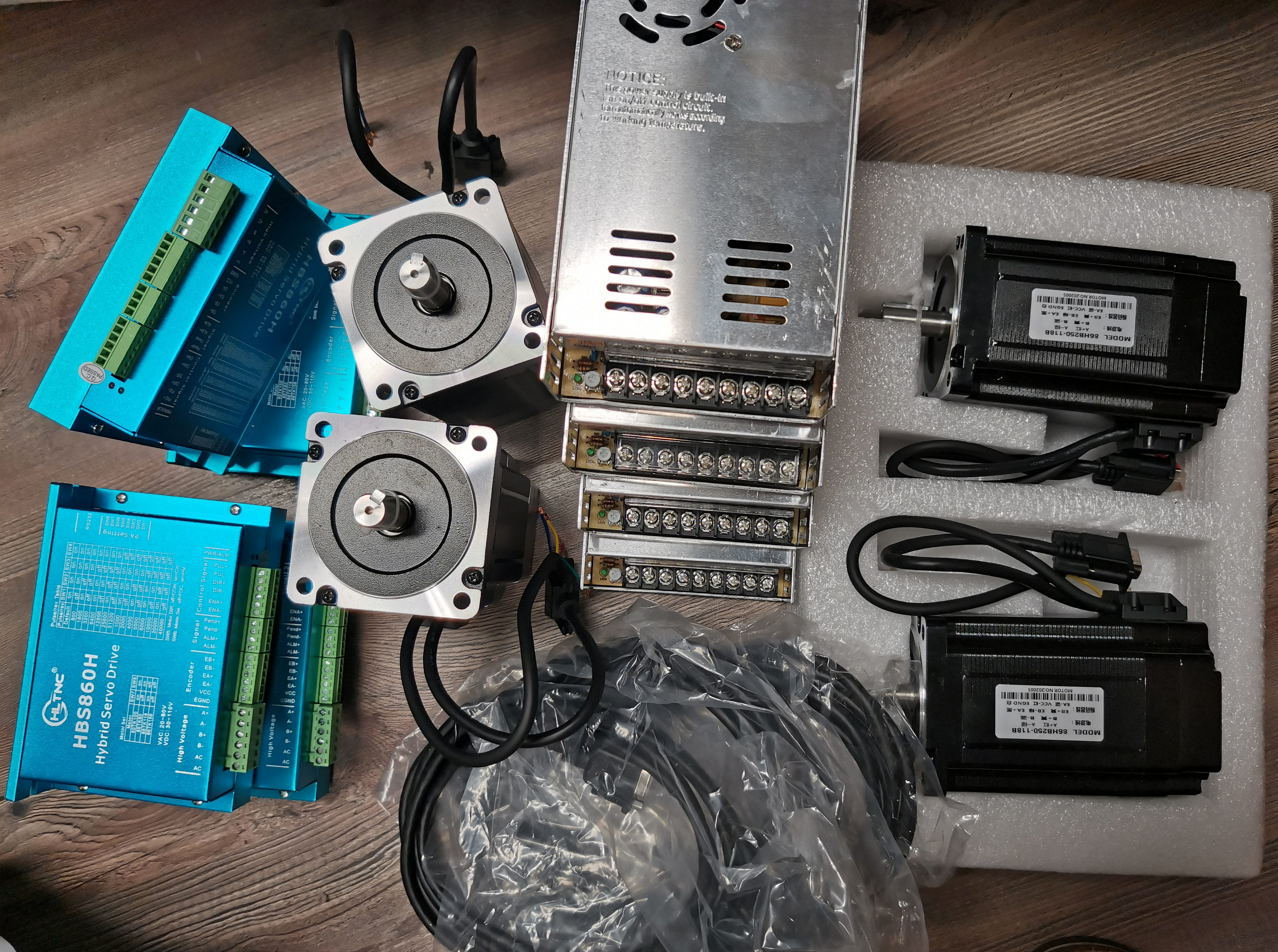

ps. pošták přines motory 8,5Nm hřídel ø14mm + drivery + power

Budeš to škrábat podle pravítka? Nedokážu si představit, jak udržet po svaření rovinnost ve dvou setinách :cry:
