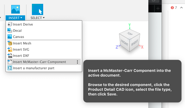

A co jiného jsi tam hledal? Spojovák je tam "komplet" (aspoň já jsem zatím našel vše, co jsem hledal) jak v palcích tak v metrice, je to první selektor.
Jekly jsem tam také našel pouze v palcích.
Grad píše: 23. 11. 2020, 7:39 - jak z toho dostat - importovat - otevřít ten 3D model na pracovní plochu jsem nějak nepostřehl - žádný odkaz na formáty 3D modelů tam nevidím...
Product Detail, 3-D STEP, SAVE. Viz vysvětlující bublina.

Paráda, tak to mne se povedlo najít jekle i v metrice :shock:
https://www.mcmaster.com/metals/shape~rectangular-tube/
5 rozměrů v metrice, tak tomu říkám výběr, nic jiného už jsem nehledal, nezbylo dostatek nervů, natož síla ani čas ...
Dík za ten obrázkovej návod jak tam dostat ten 3D model, to mne osvětlilo proč mne to nešlo. U těch jeklů tam žádný model prostě není :roll:

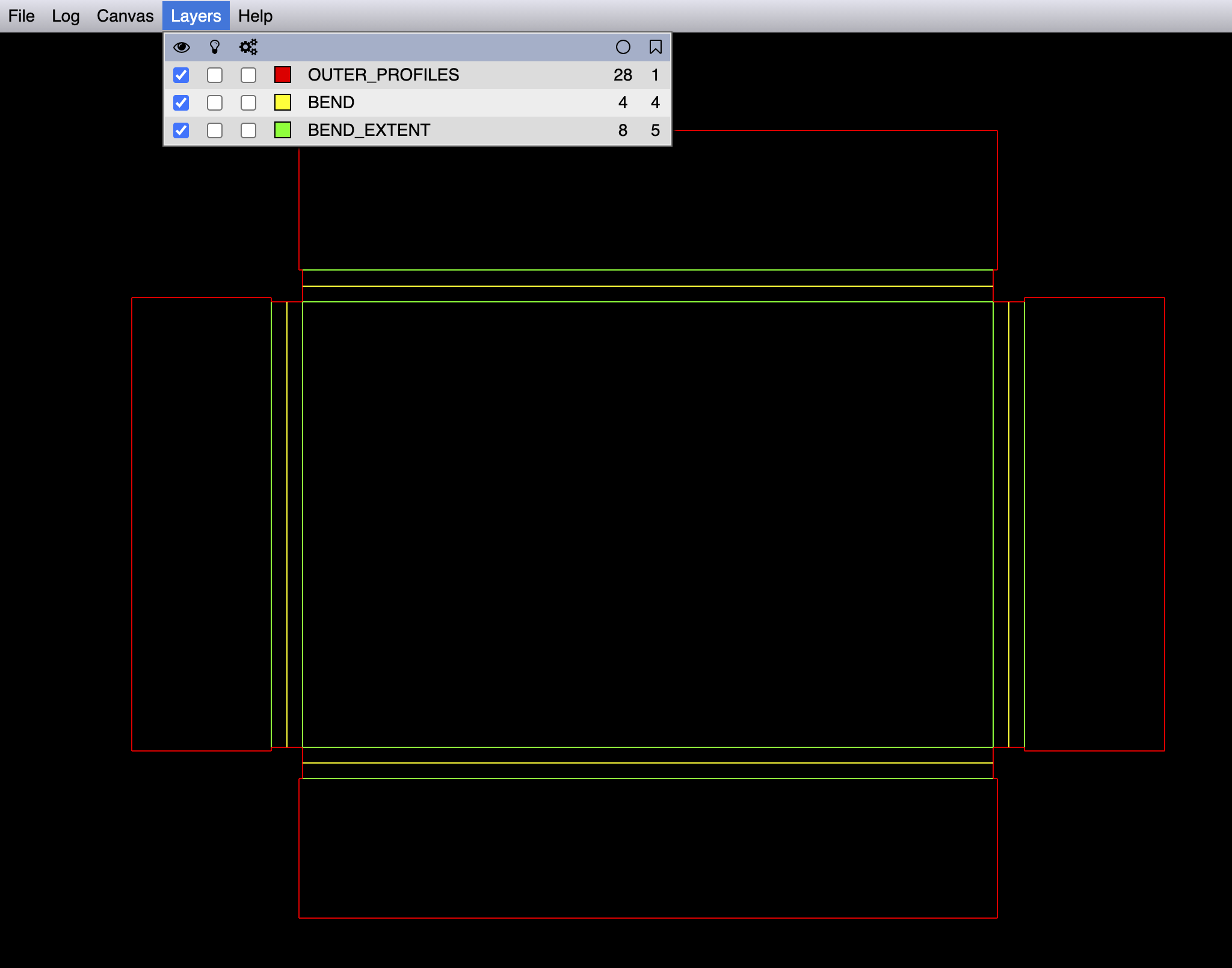

Děláte někdo ve Fusionu plechové díly?
měl bych dotaz jak vyexportovat dxfko pro laser?
když dám export dxfka tak se na nic neptá a vyexportuje ho v tom složeném stavu což je nepoužitelné
jak exportovat v rozloženém stavu? děkuji
Příspěvky: 9594
22. 2. 2021, 11:26
Příspěvky: 8929
22. 2. 2021, 11:52
děkuji..
Příspěvky: 9594
22. 2. 2021, 12:02
Za málo, i to dokonce funguje :)
sheet_test.dxf
(4.55 KiB) Staženo 329 x
Příspěvky: 8929
