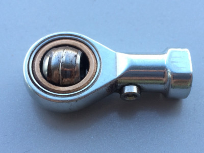

stanik84> Tenhle typ bezudrzbovych nemazanych ball jointu typu SIKAC s kontaktni dvojici ocel/ PTFE sintrovany bronz se nehodi pro dynamickou zatez, pri ktere nemaji vubec dlouhou zivotnost. Jsou vhodne zejmena pro harmonicke oscilacni pohyby. Existuji i mazane verze (maznicka viz obr), ale ty prozmenu nesmi byt vystavene vlivum prostredi, zejm. prachu. Jinak se vydiraji jako ten na foto.

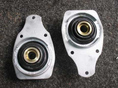

Od oka bych rekl, ze na typ aplikace o ktere se pise, je potreba v takove male velikosti koukat po mazanych a krytych ball jointech. Viz druha fotka (ale tyto konkretne jsou zakazkove). Nebo ty bezudrzbove, ale tak aspon o pulku vetsi velikost nez byla na nakresu.
Balljoint SIKAC po endurance 110hrs
Bajjoint Hayd upr
Bajjoint Hayd upr

Mrosconi> projdi si online katalog v zalozce Connecting elements na webu Heyd. Bud jako ball joints nebo jako rod ends.
Urcite existuji rodendy +-15° a +-17° s polymerovym luzkem. Divil bych se, kdyby se pro normalni teploty nedelaly ball jointy s jeste vetsim rozsahem.
