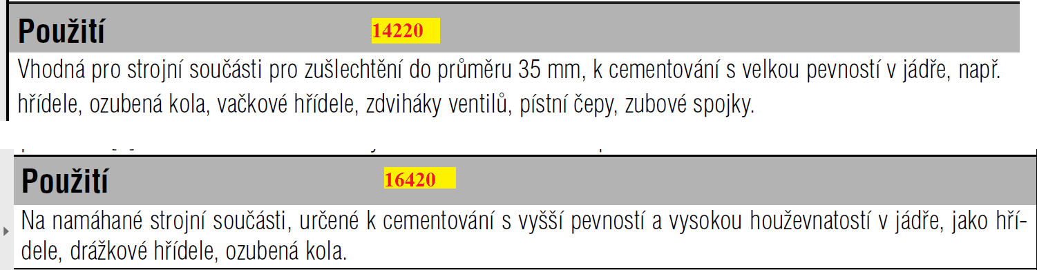

Musíš mu 100%věřit. Mockrát jsem opravdu přemýšlel kdyby osa rupla tak bych se pak již nikdy ničemu nedivil :lol: Jinak kdybych to musel udělat tak souhlasím s tím kdo psal, že by byl nejlepší výkovek nějaký kovář by to třeba povytáhl samo že tam nesmí být žádné vruby a když materiál tak 14220 uhličit tak cca 1 mm a kalit na 60+HRC.

Bože proč 14220 ?? proč cementovat ?? to přímo po té hřídeli běhají kuličky?? proč 60HRC ?? Takovejch krásnejch ocelí pro dynamické namáhání k zušlechtění se dá použít a zase je tu 14220 :evil: když už cementovat tak 16420 ta je na dynamické namáhání ,dělám z ní ojnice i ozubený kola do převodovek závodních aut .

Jaký je rozdíl 14220-16420?
Jak se to shání. Je to běžně k dostání? Jádro tam není to je odvrtaný.
Samo že ta 16cka bude lepší ale o kolik? Proč Ti 14220 vadí to je velmi dobrá ocel na hřídele. A proč kalit? Povrch tvrdý a uvnitř houževnatý . Ta osa nepraská přetížením ta praskne ůnavou.

16420 není problém sehnat pokud máš IČO .
16420 a 14220 je dost zásadní rozdíl 16420 je přímo určené pro dynamické namáhání což je právě pro ty vysoce namáhaný ojnice ,čepy ,hřídele ,pro dynamicky zatěžované ozubené kola ( asi si dokážeš představit co dostane autokrosová bugina za rány a co z toho dostane převodovka) tedy i pro tu slavnou únavu materiálu . Ten zjednodušený popis z tvého obrázku by neobstál ani v 1 ročníku SOU před revolucí ,musíš si najít specifikaci alespoň ze strojnických tabulek nebo třeba z tabulek Bolzána https://bbolzano.cz/cz/technicka-podpor ... a-prirucka
Proč cementačka nebo ocel k zušlechťování ?
No jednoduše ,závit se nikdy necementuje a proč si odebrat část jádra cementací když ji k ničemu nepotřebuješ.
